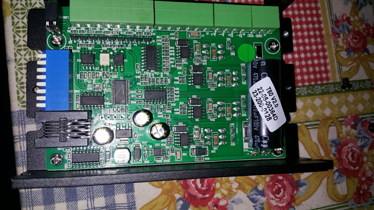

Программа запускается с какими то ошибками типа "исключения" и лишь частично переводит интерфейс на английский - всплывающие подсказки переводятся . Вы как то решили эту проблему?
внутренности драйвера вроде как намекают что это действительно T60 V2..
причем китайцы прислали целый пакет софтов в том числе и протюнер.. и еще каких то 5шт.. а вот этого нет..

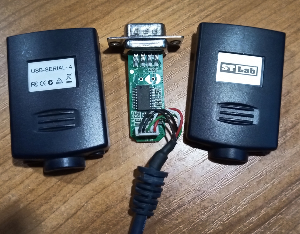

У меня прекрасно коннектится через такой, древний как хвост мамонта, адаптер:
[attachment=0]IMG_20221213_112437_DRO1.jpg[/attachment]
Чипы pl-2303hx + zt213.
Через него же соединяюсь со всеми другими имеющимися драйверами (HB, HBS, JSS57), имеющими на борту трансивер rs232.
Пробовал также какой-то еще более древний (нашел в хламовнике в мастерской, емнип, там капля+max232) в синем корпусе - тоже работало.
IMG_20221213_112437_DRO1.jpg (3518 просмотров) <a class='original' href='./download/file.php?id=205860&sid=8b12e9f212596c326cb51e2e1b487e28&mode=view' target=_blank>Загрузить оригинал (374.77 КБ)</a>
kang2k
Сообщения: 32
Зарегистрирован: 26 май 2014, 18:46
Re: Set CLE23 + 23CE30C-500
Сообщение kang2k »
Ага. Спасибо, взял переходник от дельты, сразу заработало. Хотя с ft232 с другими контроллерами вообще ни разу проблем не было
