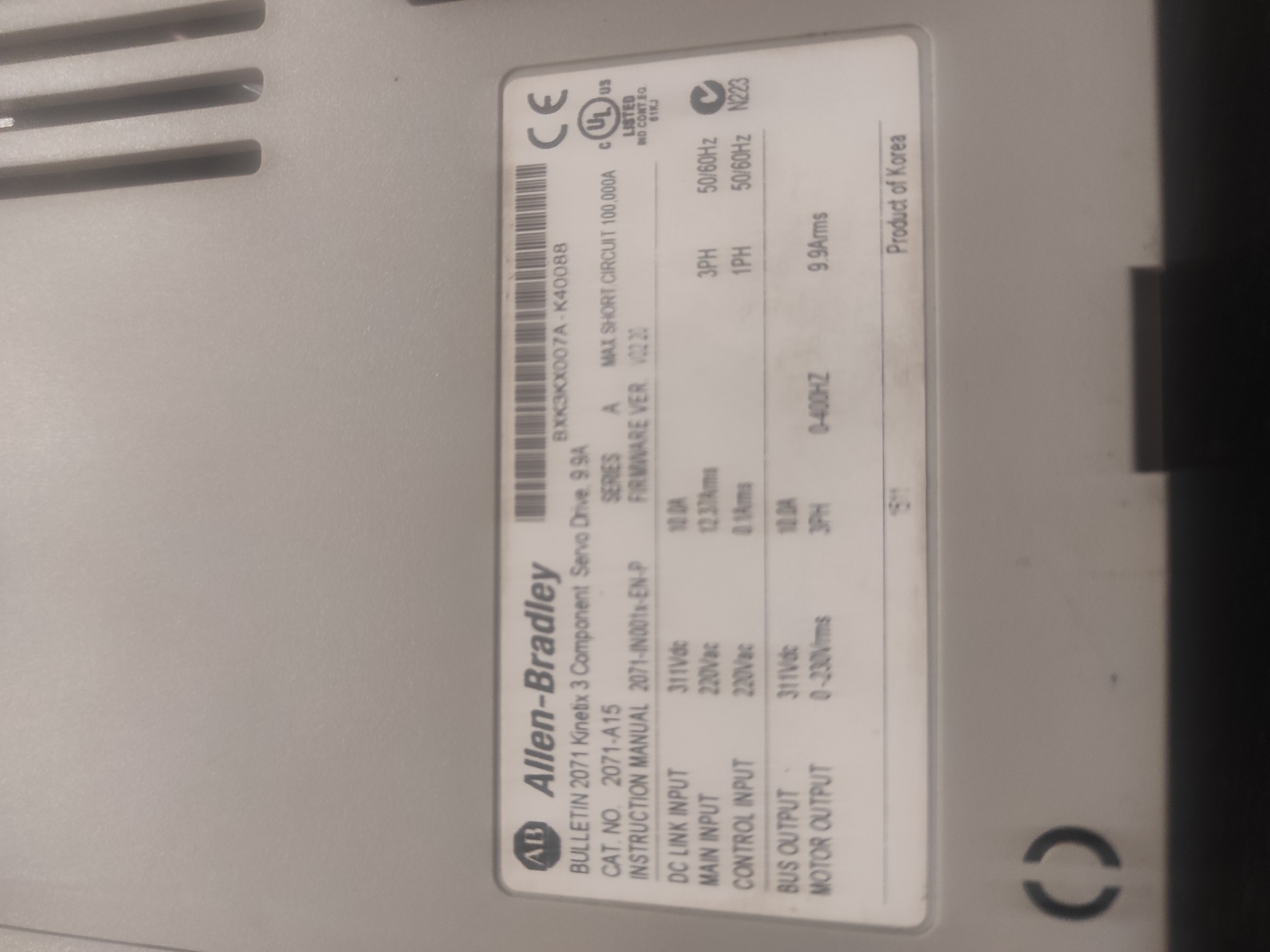

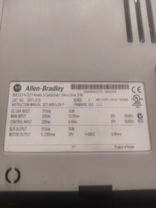

Имеется такой сервопак Allen Bradley, очень мало инфы про него, главный вопрос степ дир с компьютера будет работать или ему нужен интерфейсный контроллер и своя шина данных?

Очень похож на omron он же samsung chdj он же allen bradley. Только вчера видел такой на ebay.

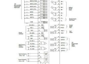

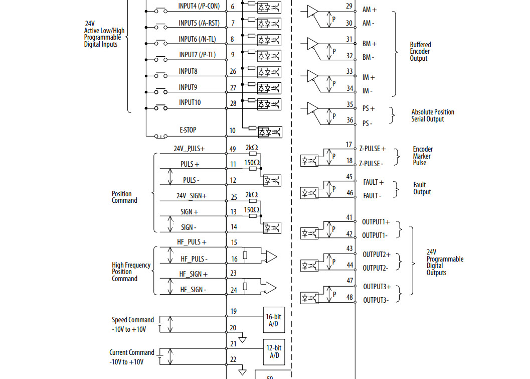

копол писал(а): степ дир
2022-12-13_072751.jpg (1165 просмотров) <a class='original' href='./download/file.php?id=205859&mode=view' target=_blank>Загрузить оригинал (154.58 КБ)</a>
Вроде есть.

Да я видел но засомневался
