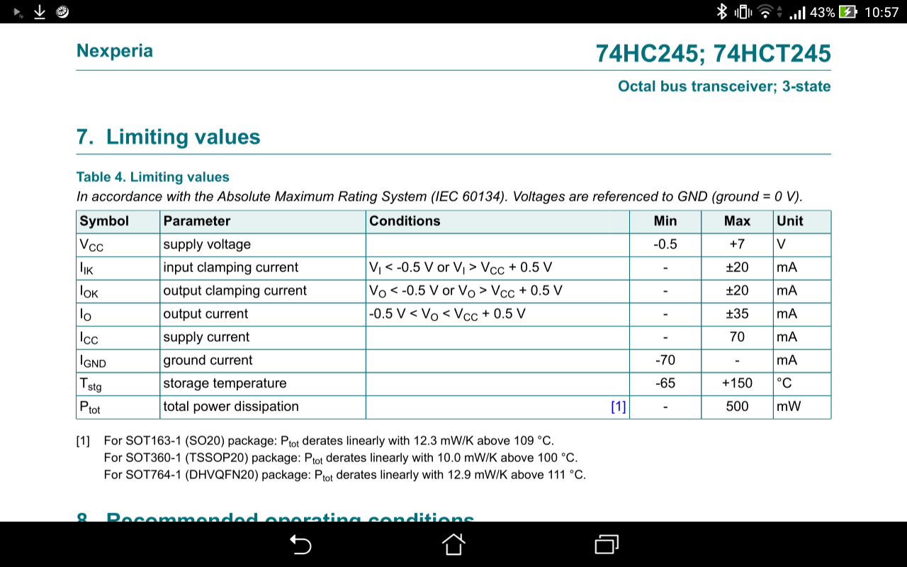

kfmut писал(а): ↑ чёт жирновато для логики
Нормально там всё ) ток нагрузки на канал до 20мА,
kfmut
Сообщения: 922
Репутация: 147
Откуда: г.Тверь
Re: Про сервы Yaskawa
Сообщение kfmut »
iMaks-RS писал(а): ↑06 окт 2022, 10:36
70ма на всё для 245-ого трансивера(если там именно он стоит :thinking: )
Screenshot_2022-10-06-10-57-53.png (4893 просмотра) <a class='original' href='./download/file.php?id=205108&mode=view' target=_blank>Загрузить оригинал (185.1 КБ)</a>

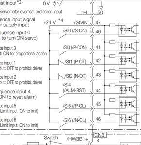

MutCNC писал(а): ↑ 24В на S-ON
S on вроде как на землю должен коммутироваться. по крайней мере на панасониках у меня так и на сигма 7
перепроверь колодку с CN1 что ты там напаял
Vladimir52
Сообщения: 384
Репутация: 51
Сообщение Vladimir52 »
S-ON подается на +24V на Яскаве.
Снимите пластиковый кожух у Сигмы-3 и прозвоните, возможно где-то у нее отсутствуют болты, которые прижимают печатные платы к корпусу, они же заземление. (при том, что вы уверены в своих проводах заземления, которые подключениы к сервопаку)
Уверены?
укукукуку.png (4711 просмотров) <a class='original' href='./download/file.php?id=205239&mode=view' target=_blank>Загрузить оригинал (150.99 КБ)</a>

sima8520 писал(а): ↑ Уверены?
Да я в сообщении ошибся. Подключил так же как на
Схеме

Vladimir52
Сообщения: 384
Репутация: 51
А тут есть противоречие?
ОК, на S-ON подключаем отрицательный полюс внешнего источника питания (но можно и наоборот, оптрон будет работать)
Vladimir52 писал(а): ↑ А тут есть противоречие?
:D не знаю, не проверял
