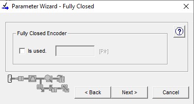

Ну и в самом сигмавин теряюсь при быстрой настройке... (спаял кабелёк - проще нежели на кнопки нажимать)
Вот нарыл мануал, может так я быстрее разберусь. Чего я раньше не додумался... :think:
Я уже и забыл, что смотрел уже это видео, когда у меня ещё не было кабеля... (нужно будет ещё раз спокойно пересмотреть)

Нам нужно настроить серводрайвер для работы STEP\DIR
Pn200.0 – 0 позитивная логика (настройка по умолчанию) или 5 негативная логика STEP\DIR.
Подробнее 5 – 19.
Параметры электронной редукции
Pn202 – Числитель
Pn203 – Знаменатель
На странице 5 – 31 описана настройка данных параметров.
Пример Circular Tables, по сути своей шпиндель.
Там указан минимальный шаг 0,1 градуса (кол-во импульсов на оборот 3600), а так же используется механическая понижающая редукция 3 к 1.
В итоге мы получаем
Pn202 - 24576. Без редукции будет Pn202 - 8192.
Pn203 - 3600. В LinuxCnc нужно будет прописать 3600 (кол-во импульсов на оборот). Можно просто брать эти настройки и проверять.
Если правильно понимаю, в числителе 8192 (2048 для нашего мотора умноженное на 4) умноженное на редукцию, а в знаменателе кол-во импульсов на оборот.

Yaskawa_001.jpg (2389 просмотров) <a class='original' href='./download/file.php?id=204593&mode=view' target=_blank>Загрузить оригинал (16.66 КБ)</a>
tpolimer2000 писал(а): ↑ Когда убедитесь, что проблем в подключении и в проводах нет, пишите, продолжим разбираться.
Разобрался!
С подключением проблем не было.
Нужно было просто галочку убрать в первом спрашивающем окне. (метод "тыка")
Так и не понял для чего оно. (и в каком параметре оно откл. в ручную)
Но когда оно было включено, то он медленно разгонялся (копил импульсы). Потом нажимая на стоп он отрубался. А при включении обратных оборотов он продолжал крутиться, как обычно, но замедляясь и как только притормозил, то включал обратный ход и опять медленный разгон.
Ну и когда галочка стояла, то не выдавал никаких импульсов на выходы энкодера с разъема.
Так и не разобрался с делителями, что по импульсу входа и выхода на энкодер.
Сейчас 8192 импульса выходит с энкодера и столько же входит. При этом в настройках сервы всюду 2048. Редукция 1:1 (парам 202 и 203)

xenon-alien писал(а): ↑ С подключением проблем не было.
Хорошая новость.
xenon-alien писал(а): ↑ Нужно было просто галочку убрать в первом спрашивающем окне. (метод "тыка")
Интересный параметр, возможно Fully Closed Encoder (переводится как полностью закрытий энкодер) связан с Full Closed Loop, это предположение, ближе к вечеру попробую найти его в документации.
xenon-alien писал(а): Так и не разобрался с делителями, что по импульсу входа и выхода на энкодер.
Правильно ли я понимаю, энкодер выдает 8192 импульса на один оборот, столько же нужно послать импульсов сервоприводу, чтобы повернуть на один оборот?
