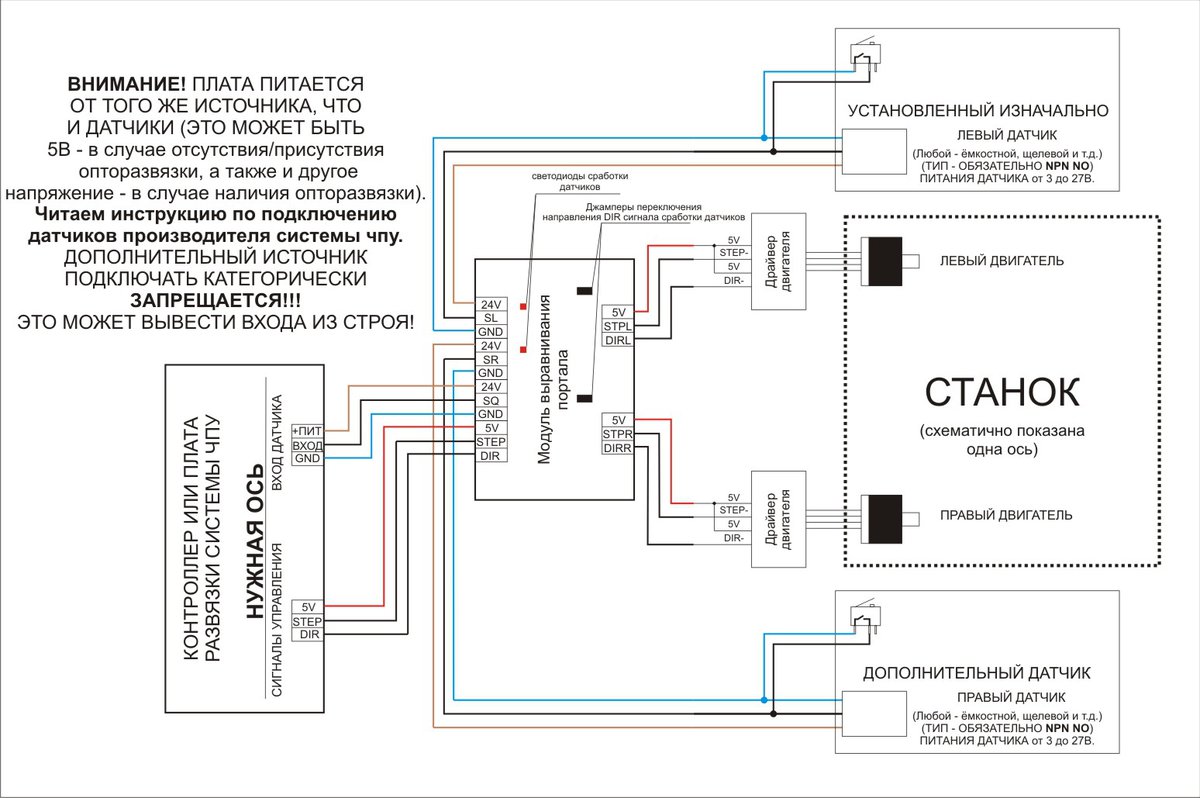

Доброго времени суток, товарищи коллеги. Есть дубовый Вудтек 3х2 с ncstudio 5.5.6. Попытки уговорить руководство сменить чпу на что нибудь из этого века ни к чему не привели, но надо заставить его выравниваться по датчикам. Я всегда очень скептически относился ко всем этим костылям для убогих чпу, однажды имел неудачный опыт дружения такой платы с руидой 6445, может просто не допёр, но времени уже не было. Итак выхода нет, надо ставить плату выравнивания. Ознакомился с таковыми решениями от пьюра, даркстона и cnc технологий.
1. Плата от пьюра конечно с прибамбасами, с неё аж жир течёт, но прочитав мануал, я понял что запускает её в работу сигнал о начале базирования, и я если честно не помню чтобы какая-то из хоббийных чпу без танцев с бубном таких сигналов на выход давала, и как этим пользоваться не понятно, либо как обычно продукт плохо документирован.
2. Плата от даркстона вообще не понятно каким образом начинает работать, в мануале ни слова нет.
3. Cnc technology начинает работать после подачи питания, в течении какого то времени, после чего алгоритм перестаёт работать по этой логике.
Итак вопрос, кто имел опыт работы с данными костылями, насколько это удобно, какие проблемы возникают и на какое из решений обратить внимание? Я пока склоняюсь к последнему варианту, просто потому что понятно как оно работает, но возможно я просто дурак и что-то упустил.

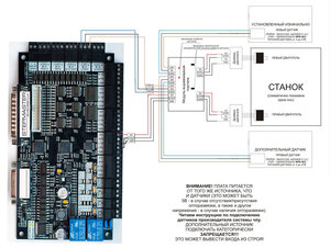

Я у себя так реализовал.
Y-A.jpg (3506 просмотров) <a class='original' href='./download/file.php?id=203592&mode=view' target=_blank>Загрузить оригинал (345.98 КБ)</a>
Плюсы Stepmaster можно по форуму поискать. От себя скажу, что она позволяет как в Ncstudio так и в Mach3 выравнивать портал. Если в Mach3 это можно сделать через подчиненную ось, то в Ncstudio так не получится.

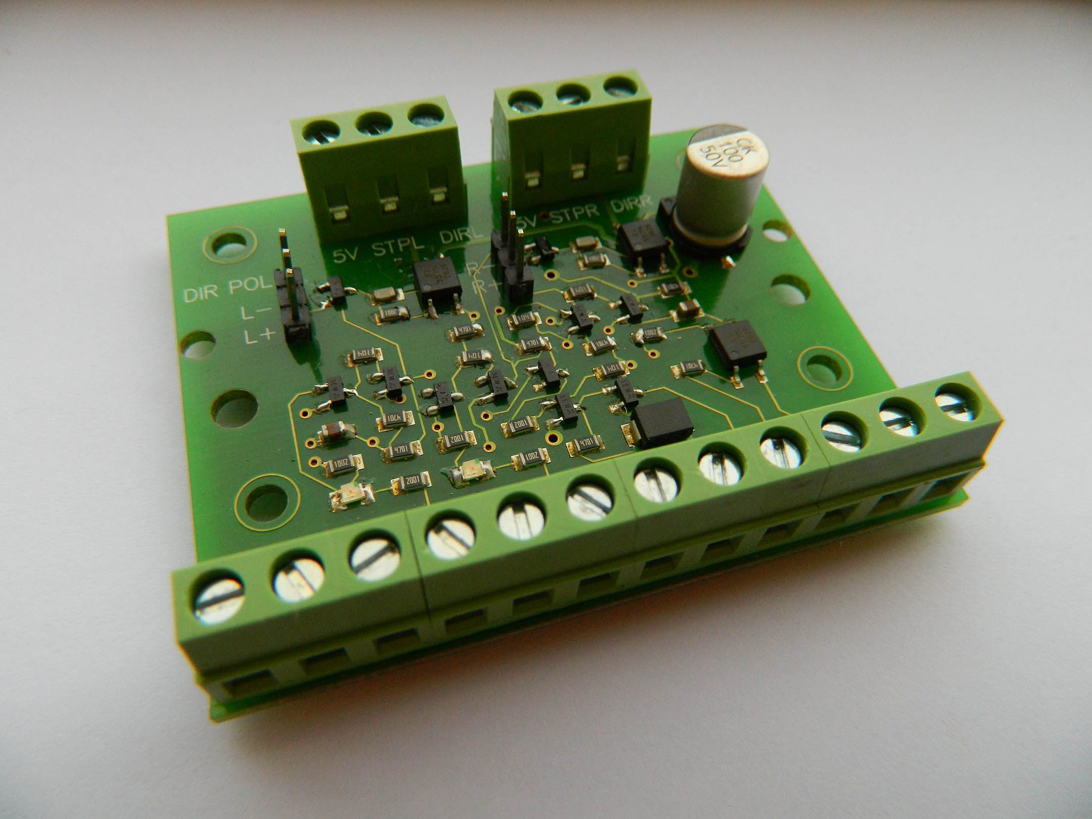

А здесь тот самый модуль:
DSCN5737.JPG (3506 просмотров) <a class='original' href='./download/file.php?id=203593&mode=view' target=_blank>Загрузить оригинал (277.24 КБ)</a>
viewtopic.php?p=364926#p364926

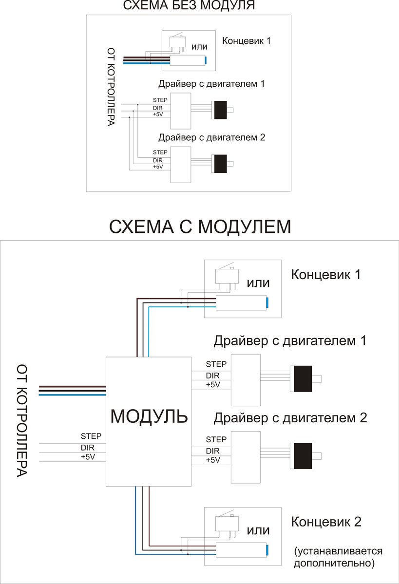

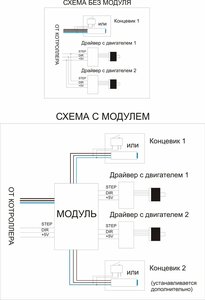

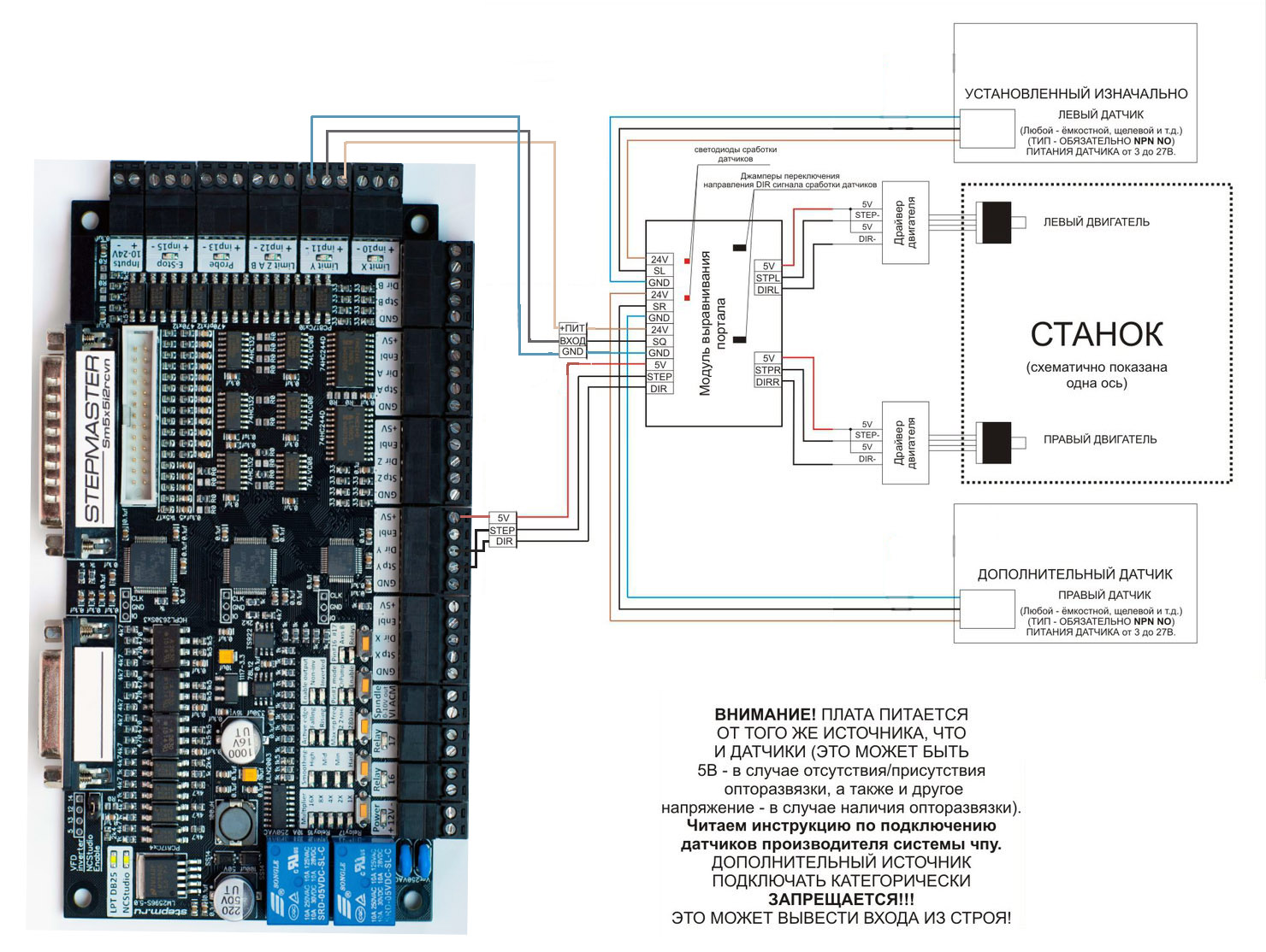

Возможно эти картинки помогут:
shem_podkl_modul.jpg (3506 просмотров) <a class='original' href='./download/file.php?id=203594&mode=view' target=_blank>Загрузить оригинал (138.98 КБ)</a>
shema_podklucheniy_modul.jpg (3506 просмотров) <a class='original' href='./download/file.php?id=203595&mode=view' target=_blank>Загрузить оригинал (76.66 КБ)</a>

ИМХО, по барабану, какой контроллер. Плата "подменяет" сигнал датчика для контроллера. Ставите два датчика, подключаете их к плате. К контроллеру вместо датчика подключаете плату. Контрллер теперь не взаимодействует с дачтиками, а только через плату. Все. Дальше только надо подкручивать датчики на нужное срабатывание - ведь переть ногу портала будет до момента срабатывания датчика.
Какая именно плата? - лично у меня от первого ее ... родителя. Утверждают, что Даркстоновская - ее копия. Работает (тала) справно. Больше не использую, поскольку LinuxCNC2.8 и выше этот функционал имеет из коробки и там можно гибко и быстро подправлять (в ини-файле) "по погоде", т.е. по ИЗМЕРЕННЫМ параметрам кривизны вносить счетные коррективы (а не крутить подстроечные винты датчиков).

shalek писал(а): ↑ Возможно эти картинки помогут:
Это схема подключения, она не не объясняет как инициируется выравнивание портала. Наездом на любой датчик в любой момент времени?

при наезде на первый достигнутый датчик, в момент срабатывания, плата прекращает передачу сигналов шагов на тот двигатель, который достиг датчика. Этот мото фикисируется и ждет. Второй мотор работает до доезда на второй датчик. Затем откат одновременно обоими двигателями и цикл повторяется малой скоростью (это логика управляющей программы не платы, а все системы, типа LinuxCNC).

Также, как и с одним датчиком - отъезд начинается одновременно и неустранимая разница во времени размыкания датчиков роли не играет. Плата студио вообще не знает и не узнает ничего про два датчика. Берите смело и пользуйтесь.
В LNCNC повторный наезд делается с конкретной целью - первичный и вторичный делаются на разных скоростях. Обычно вторичный раз в 10 медленее первичного (настраивается в конфиге вручную).

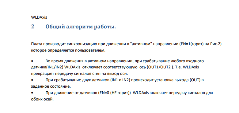

Понятно что ЧПУ не знает, но какая-то внутренняя логика у плат выравнивания есть же, там кто во что горазд.
Сообщения: 3310
Re: Платы выравнивания портала
Argentum47 писал(а): ↑ но какая-то внутренняя логика у плат выравнивания есть же
так выше описывали же
a321 писал(а): ↑ при наезде на первый достигнутый датчик, в момент срабатывания, плата прекращает передачу сигналов шагов на тот двигатель, который достиг датчика. Этот мото фикисируется и ждет. Второй мотор работает до доезда на второй датчик.
И тогда появляется сигнал концевика, уже идущий на плату ЧПУ.

Argentum47 писал(а): ↑ Понятно что ЧПУ не знает, но какая-то внутренняя логика у плат выравнивания есть же, там кто во что горазд.
Вот логика
2022-06-17_14-33-40.png (3197 просмотров) <a class='original' href='./download/file.php?id=203699&mode=view' target=_blank>Загрузить оригинал (38.33 КБ)</a>
