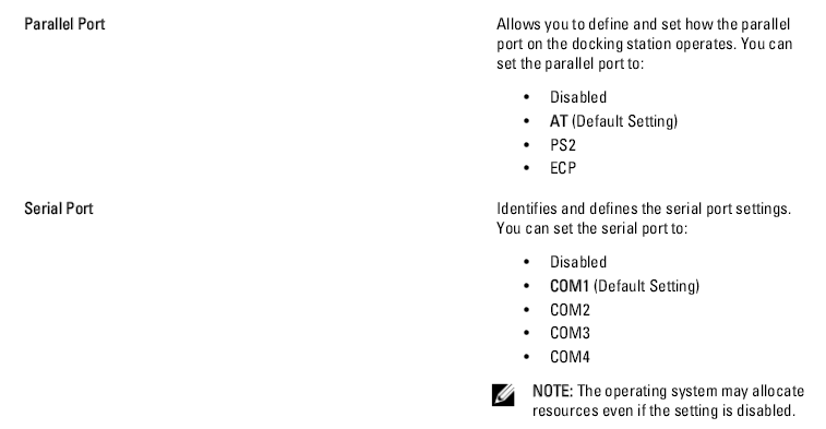

Для примера тот же Dell (вроде это скриншот от него) пишет в БИОСе про параллельный порт (только в док-станции) -
post.png (2353 просмотра) <a class='original' href='./download/file.php?id=203056&mode=view' target=_blank>Загрузить оригинал (45.91 КБ)</a>

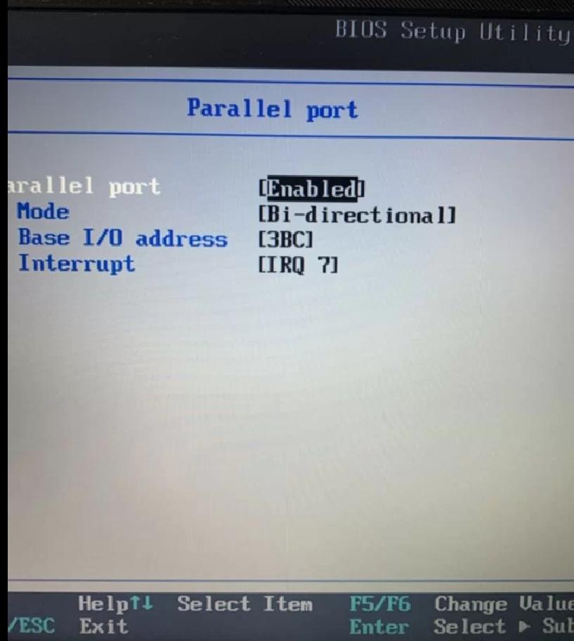

Вот БИОС из Lenovo T61
Снимок экрана от 2022-04-24 16-37-08.jpg (2339 просмотров) <a class='original' href='./download/file.php?id=203060&mode=view' target=_blank>Загрузить оригинал (51.27 КБ)</a>

В итоге купил себе Леново Т61. На Авито аналогичных достаточно много. По сравнению с используемым сейчас Т41 это ощутимо, кратно мощнее. Т41 хватало для работы (управляющие программы обычно в переделх 5мб, при том, что вместо повторения тысяч строк я обычно использую циклы), но вот попытка редактирования в Geany ...
Так вот, Т61 и аналогичные стоят сейчас 4-5тр. Их много по всей стране. Док-станция с LPT портом стоит 500 руб., их тоже много на Авито.
Из этого поколения в теме "латенси тесты" мелькали результаты Леново Х61, viewtopic.php?p=158740, но это "другой процессор". На имевшемся T41 джиттер был порядка 8000-15000, внезапно на Т61 намного хуже, но это еще просто голая установка, без доводки. Склонирую систему с Т41 и проверю.
