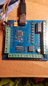

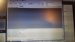

Подключил stlink к синей плате.
Чип залочен, но можно стереть.
Правда тогда родной прошивке
Хана.
4 провода
Земля
7 нога nrst(rst) контрольная точка рядом с кварцем
46 swdio
49 swclk

vit_rus писал(а): ↑ Подключил stlink к синей плате.
Чем-то прошили, или ради интереса подключались?

Сообщение vit_rus »
Просто глянуть хотел залочена или нет. Если у кого есть прошивка под linuxcnc, могу чистую стмку запаять и прошить. Старую пока стирать не хочу.

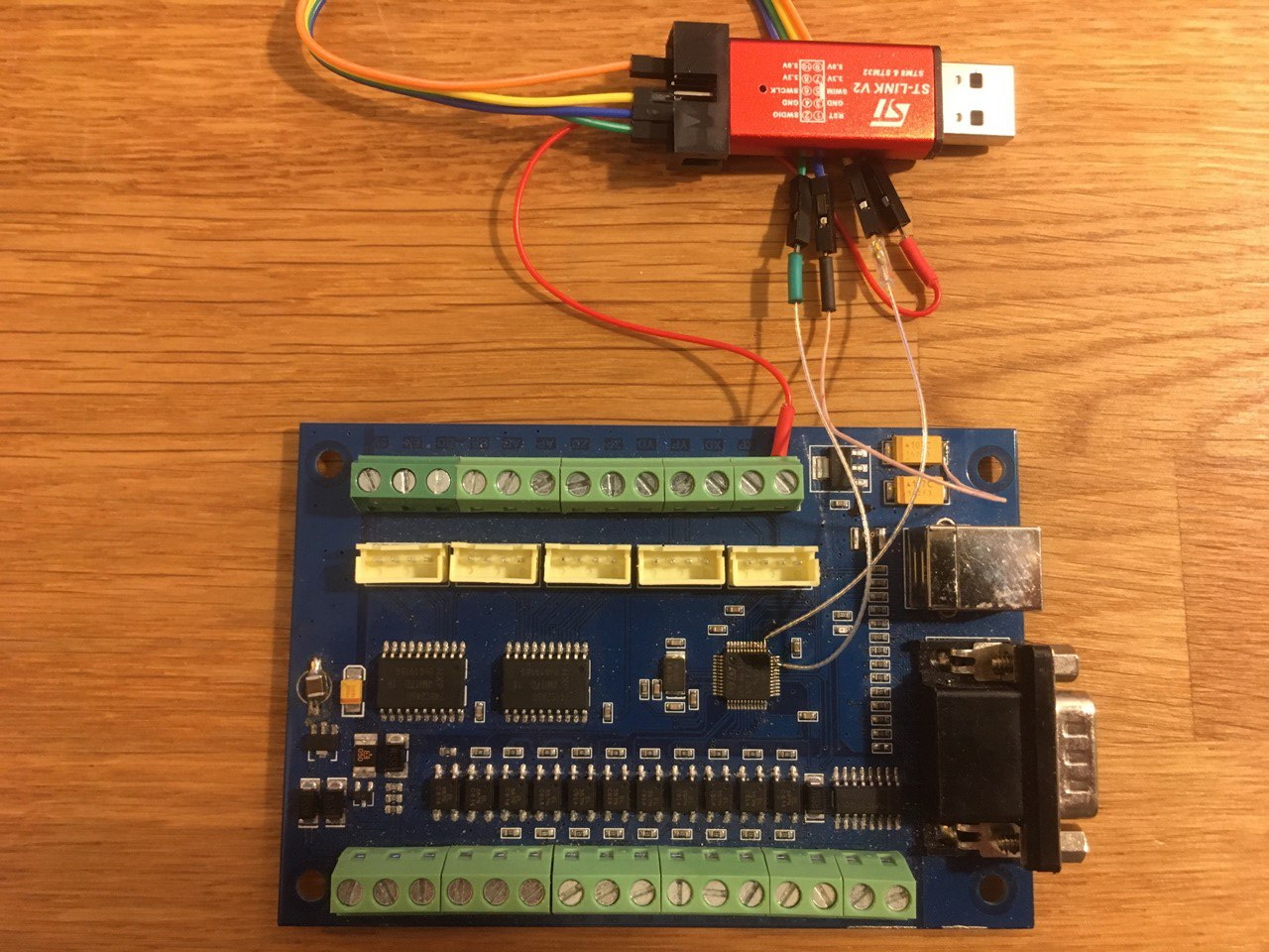

Чип залочен
Я подключился и к синей 4100 и к большой 5100.
Результат такой же.

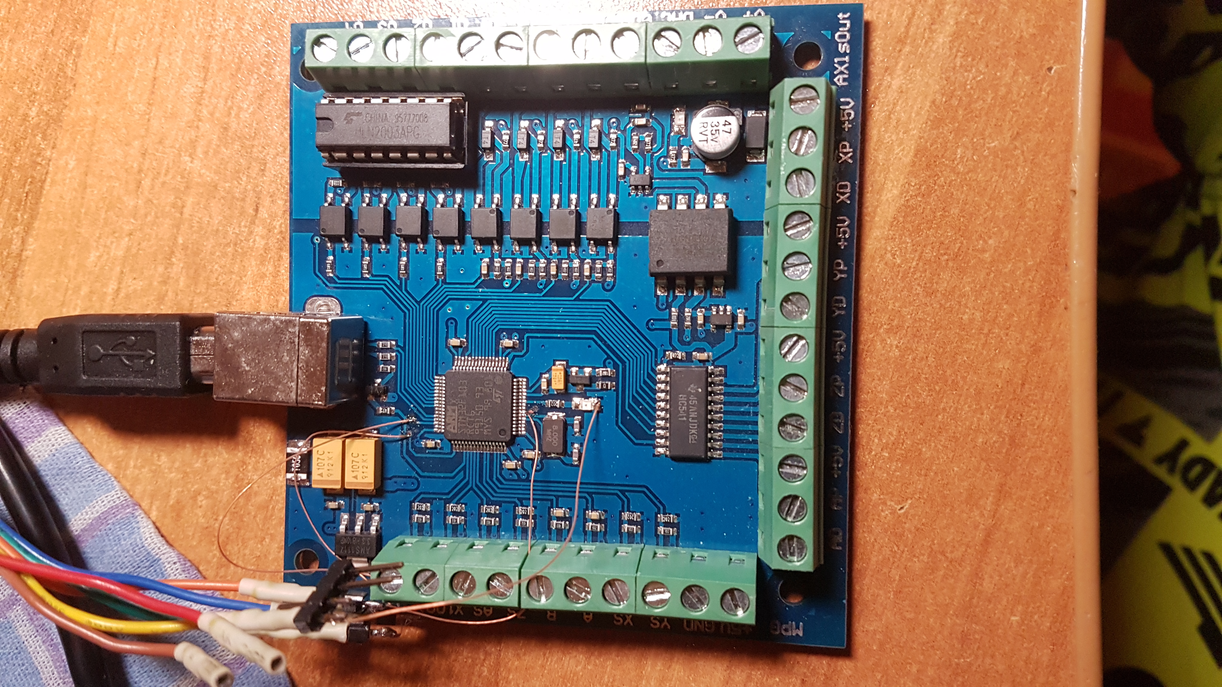

Кто-нибудь пробовал запустить на этой плате 5-ю ось?
По-моему это невозможно, т.к. сигнал Pulse 5-й оси заведен на тот же порт микроконтроллера, что сигнал Enable (26)
Я провел трассировку и несколько раз перепроверил именно эти цепи, причем на обоих вариантах платы

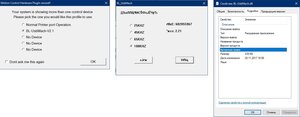

КУПЛЮ ПЛАГИНЫ ДОРОГО!
Щютка - не дорого :) И не куплю :)

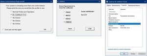

Друзья! Поделитесь своей версией плагина для STB5100, если она отличается от приведенных ниже скриншотов.
Хочу проверить функциональность каждого из них и выявить лучшие. Думаю, что эта работа пойдет на пользу всему сообществу.
Заранее благодарен!

Курдль писал(а): ↑ Поделитесь своей версией плагина для STB5100, если она отличается от приведенных ниже скриншотов.
Спасибо уважаемому shalek за выложенный архив с различным ПО!
Я провел испытания с несколькими плагинами из его коллекции и просто обязан поделиться результатами.

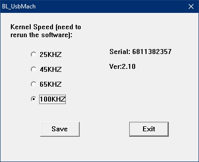

Работа одного из плагинов по началу меня очень даже обнадежила. Файл назывался BL-UsbMach-200-V31.dll а распознавался программой, как
BL-UsbMach-200-V31.jpg (2361 просмотр) <a class='original' href='./download/file.php?id=203144&mode=view' target=_blank>Загрузить оригинал (24.01 КБ)</a>
Ранее с другими плагинами при выполнении УП на сканирование карты высот, щуп пробегал по горизонтали, останавливаясь в точках сканирования, но не опускаясь и не пытаясь что-то нащупать (как на приведенном ниже видосике). А с этим плагином фактическая работа щупа пошла. Первый тест я прогнал с поднятым выше допустимой Z щупом. В таком состоянии щуп опускался на разрешенную глубину, останавливался, не найдя поверхности и регистрировал эту глубину (-2.00000 мм)
-23.50000,-1.00000,-2.00000
0.00000,-1.00000,-2.00000
-23.50000,12.50000,-2.00000
0.00000,12.50000,-2.00000
-23.50000,26.00000,-2.00000
0.00000,26.00000,-2.00000
Обрадованный корректным поведением, я стартанул сканирование уже с правильной высоты. Щуп начал тормозиться при соприкосновении с поверхностью (срабатывал индикатор) и УП шла нормально. Но в конце выдала совершенно ненормальный результат:
-23.50000,-1.00000,-0.16650
0.00000,-1.00000,-0.02150
23.50000,12.50000,0.21350
0.00000,26.00000,0.27350
Мало того, что высота зарегистрирована неправильная, так еще и координаты XY точек сканирования неправильные :(
Доколе?!!
