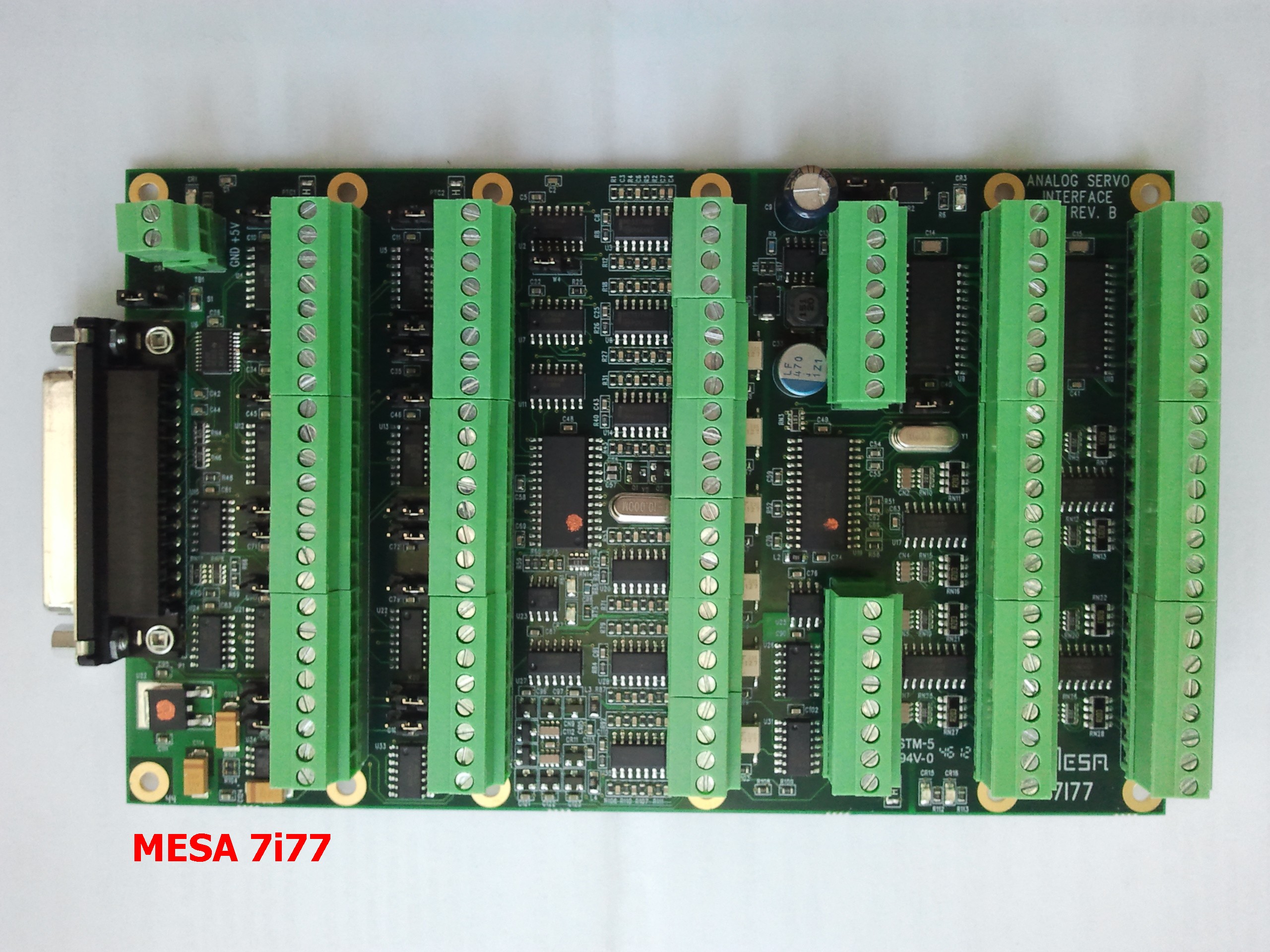

Вот как выглядят платы:
mesa5i25.jpg (38423 просмотра) <a class='original' href='./download/file.php?id=13393&sid=0cbf1ccc039733d2e1ccabe2b947439a&mode=view' target=_blank>Загрузить оригинал (948.69 КБ)</a>
для полноценной работы 7i76 & 7i77 ( подсказано nkp ) нужно подвести внешнее питание:
m7i76.jpg (38299 просмотров) <a class='original' href='./download/file.php?id=13751&sid=0cbf1ccc039733d2e1ccabe2b947439a&mode=view' target=_blank>Загрузить оригинал (935.29 КБ)</a>
m7i77.jpg (38299 просмотров) <a class='original' href='./download/file.php?id=13752&sid=0cbf1ccc039733d2e1ccabe2b947439a&mode=view' target=_blank>Загрузить оригинал (901.86 КБ)</a>

В данный момент все переключатели по дефолту внешнего питания на 7i76+7i77 8-32V не подано
Конфигурацию на три оси сохранил едем далее

на 77 необходимо подавать отдельное питание на каскад IO - без этого они не работают
нужно подать хотя бы 12в для тестирования
Сообщения: 8167
Репутация: 1589
Re: MESA 5i25+7i76+7i77
Сообщение nkp »
вот здесьподробно есть про питание
Сообщения: 8167
Репутация: 1589
Сообщение nkp »
вот с этим конфигом даже будет лучше:
1.tar
(20 КБ) 1237 скачиваний
тут пины IO не прописаны и должно запуститься без доп.питания...

Nick писал(а):ЗЫ на 7i77/7i76 лампочки какие-нибудь загорелись?
Да пара постов выше фото на 76 одна желтая на 77 две.

Подключил к 7и76 и 7и77 питание 12В - открылось в настройках еще куча пинов. На 7и77 после конфигурирования заморгал зеленый диод??
Вот что видно в ХАЛе.
halConfig.png (38234 просмотра) <a class='original' href='./download/file.php?id=14010&sid=0cbf1ccc039733d2e1ccabe2b947439a&mode=view' target=_blank>Загрузить оригинал (102.49 КБ)</a>
7и76 вроде бы не видит, но это может быть из-за того что я не включил в настройках энкодеры??
