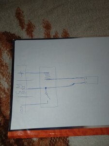

AGP писал(а): ↑ Добрый день.Имеются в наличии индуктивные датчики omron e2e-x2d2-n.нормально закрытые.Подскажите как подключить 2х контактные индуктивные датчики к степмастеру
Вариант подключения только один, так же как подключается механический датчик. К центральному контакту входа и минусовой клемме. И соблюсти полярность.

Я бы купил другие,но жалко, уж больно дорогие.

michael-yurov писал(а): ↑06 фев 2022, 15:58
Для срабатывания датчика на плате надо минус датчика замыкать на "inp"?Датчик к сожалению требует питание.
Также проблема,что в разрыв плюса требуется нагрузка,без нее датчик не работает.
Сейчас накидаю схему,как я это вижу
А пока видится только схема с реле.в разрыв плюса включу катушку реле,а на коммутационные выходы сделать замыкание минуса на плату
Re: StepMaster ver 2.5
AGP писал(а): ↑ Сейчас накидаю схему,как я это вижу
Не нужно ничего усложнять. Просто подключи к плате!
AGP писал(а): ↑ Для срабатывания датчика на плате надо минус датчика замыкать на "inp"?
Минус датчика к минусу на разъеме платы. А плюс датчика к центральному контакту.
