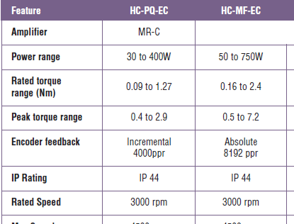

в mitsubishi_motion_control_product_range_of_servo_motors_and_servo_drives.pdf
есть такая интересная табличка на 6-й странице:
hc-pq.png (4609 просмотров) <a class='original' href='./download/file.php?id=137094&mode=view' target=_blank>Загрузить оригинал (19.61 КБ)</a>
судя по ней, hc-pq весьма странные сервы, без абсолютного энкодера...
до этого, в факе на митсубисевско сайте нашел, что hc-pq с 12бит энкодером.
"подходящий" движок у меня - это фануковский АС-привод 34-го размера с убитым напрочь энкодером и покалеченным валом.

я думаю чно энкодер там на самом деле на 4096 отсчета. мицубиси зачем-то любят иногда округлять. а не абсолютный потому что полные обороты не считает. но коммутация обмоток все равно по позиции внутри оборота, я почти уверен.
подцепить фануковский мотор - чет я сомневаюсь. для каждого поддерживаемого мотора в приводе есть набор недокументированных констант, типа
