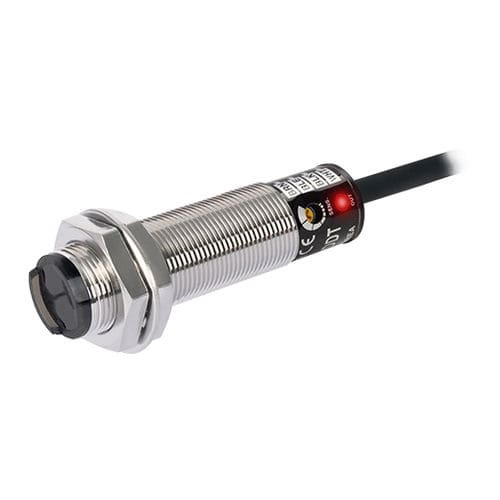

Подскажите пож-ста, кто работал с оптопарами на принципе светоотражения (Diffuse Reflective photoelectric sensors).
Нужна модель в коаксиальном исполнении, типа такой:
1.JPEG (1546 просмотров) <a class='original' href='./download/file.php?id=200995&mode=view' target=_blank>Загрузить оригинал (22.73 КБ)</a>
с несколькими требованиями:
- требуемый рефлектор - неспециальный, просто белая поверхность
- расстояние до отражающей поверхности 10-100мм
- максимально узкая диаграмма направленности
- частота переключения 8000 Гц или выше.
- UPD: обычный тахометр не подходит, так как у него высоказа задержка сигнала (от прохождения через метку, до появления сигнала на выходе). Для тахометра это не сильно важно, а я делаю определитель углового положения метки. Т.е. мне важно на выходе получить сигнал, когда метка "началась" и когда "кончилась", и с минимальной задержкой (в идеале <0.1 мс).
Вот с последней характеристикой особенно плохо. Самые распространенные сенсоры - для регистрации коробок на конвеере, т.е. очень медленные. Навороченные с ценой 100-200 Евро имеют максимум 2000 Гц частоту. А мне нужно, чтобы можно было уверенно регестрировать метку на диске или шпинделе, вращающемся с частотой 3000-4000 RPM. Т.е. максимальная частота срабатывания реле выхода должна быть около 10 кГц (если нужно обеспечить точность до пары градусов). Облазил каталоги Omron, ничего подходящего не нашел. Может будут какие-нибудь рекомендации?

Vladimir52
Сообщения: 384
Репутация: 51
Re: Светоотражательные оптроны
Сообщение Vladimir52 »
xvovanx писал(а): оптический тахометр

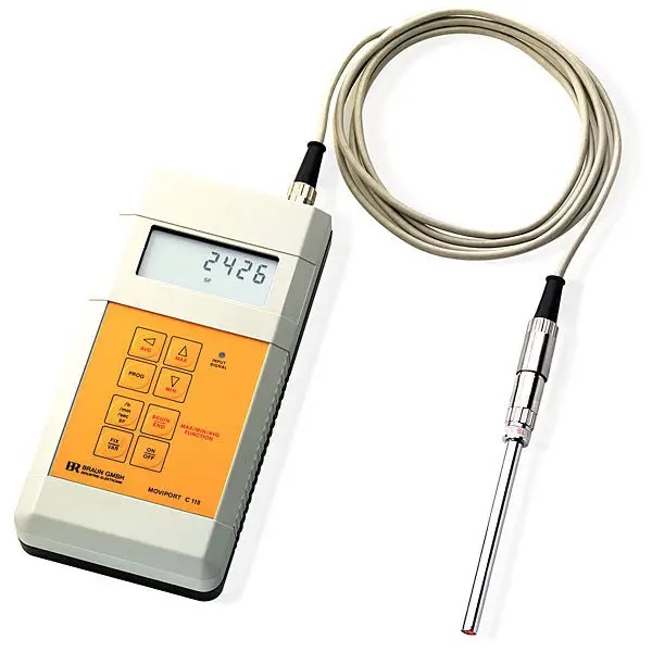

По этому термину (ищу на иностранных сайтах) находятся только готовые изделия, ну или либо сенсоры с низкой частотой.
Но да, мне нужен именно вот такой вот датчик из тахометра, только быстродействующий:
2.JPEG (1534 просмотра) <a class='original' href='./download/file.php?id=200996&mode=view' target=_blank>Загрузить оригинал (59.21 КБ)</a>
Последний раз редактировалось Vladimir52 07 янв 2022, 03:06, всего редактировалось 1 раз.
