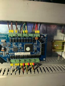

Помогите заменить контроллер и наладить работу сервомоторов
Уходит ноль, знакомый из Польши заменил на таком же станке и избавился от всех проблем

что за станок , какой контроллер и на что его меняем ,и напоследок что за сервомоторы стоят?

Станок такой же, контроллер на фото, что ещё нужно для правильного диагноза? Адрес знакомого из Польши?
Сообщения: 5886
Re: Помогите заменить контроллер
Ну дык все тут сразу прям понятно. Все проблемы отпадут, если использовать новейший xvm v;sksds cvm.
Попробуйте, не пожалеете !
контроллер - https://www.cdxhctech.com/html/eProduct ... 5_415.html
Можно заменить на любой другой под Mach3. Например, на китайский NVEM v2 (ethernet) или NVUM v2 (USB)

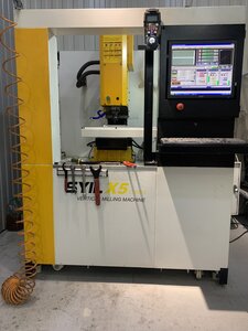

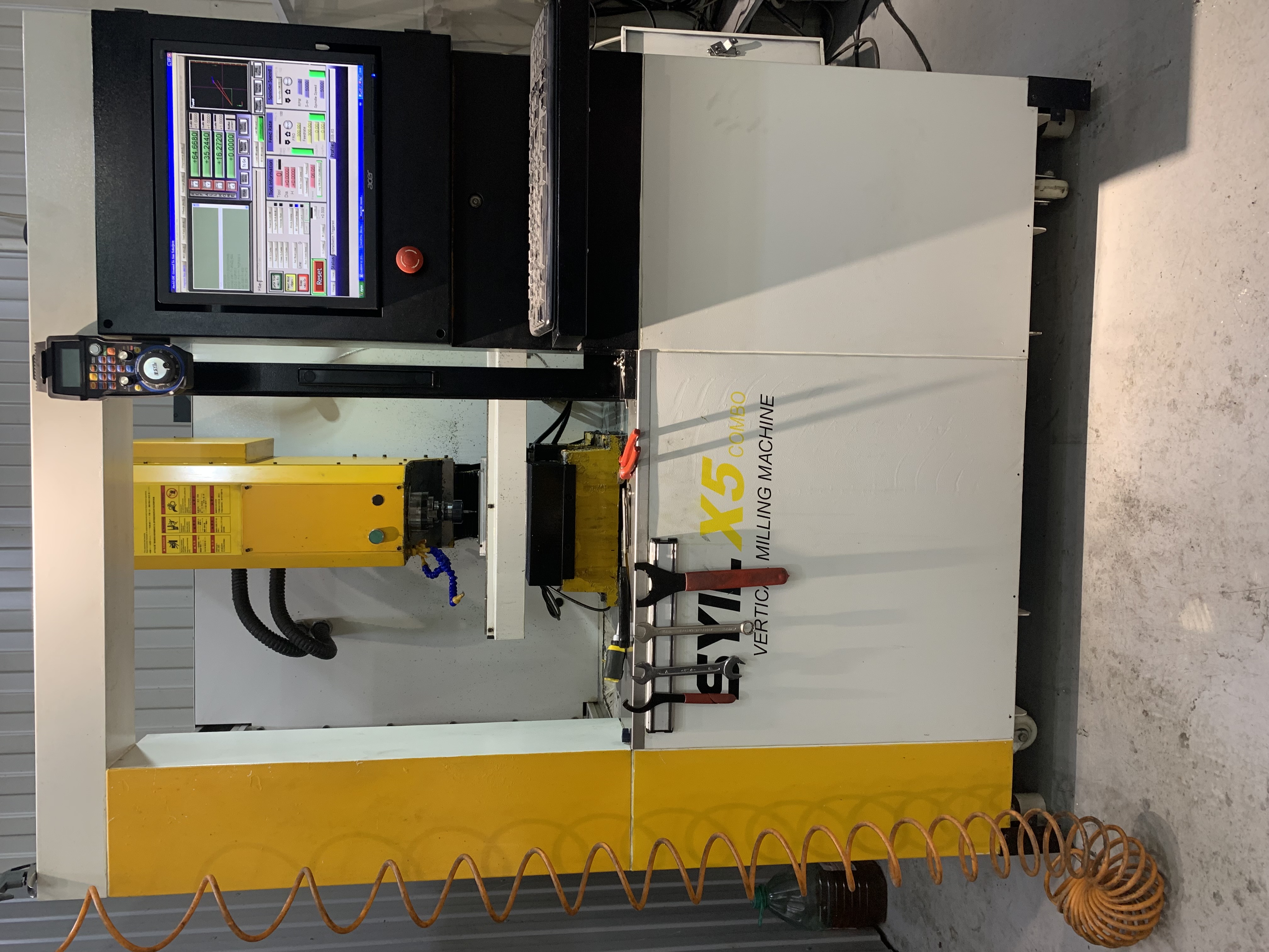

Поразвернутее в 2х словах- все время уезжает ноль, я связывался с производителем, это бесполезно, искал сервисную службу в России -не нашел, заменил механику, проблема осталась та же. Мне сказали что надо заменить контроллер и настроить моторы, но я в этом не понимаю ничего. Я могу сам разобраться в механике но не в электронике.
IMG_9977.jpg (2555 просмотров) <a class='original' href='./download/file.php?id=197631&mode=view' target=_blank>Загрузить оригинал (2.22 МБ)</a>
Kupfershcmidt
Сообщения: 1762
Репутация: 323
Сообщение Kupfershcmidt »
Где уходит ноль, куда, как? На каких программах? Одинаково или по разному? Какие моторы ужа давно спросили. Ну клещами тянуть описание проблемы? Твоё описание похожа на "я болею. вылечите" и всё. Никто за тебя не опишет подробно.

Kupfershcmidt писал(а): ↑26 авг 2021, 16:43 Где уходит ноль, куда, как? На каких программах? Одинаково или по разному? Какие моторы ужа давно спросили. Ну клещами тянуть описание проблемы? Твоё описание похожа на "я болею. вылечите" и всё. Никто за тебя не опишет подробно.
Ноль уходит в правый верхний угол, по разному, про моторы я ничего не знаю, могу только их фото сделать, работает он под МАЧ3 :wik:
Надо как-то инвертировать сигналы, которые идут к моторам. Или в настройках самой программы Mach3 (если там такое есть). Или в настройках плагина Mach3 для данного контроллера. Или же заюзать конвертер уровней, который заодно может инвертировать сигналы.
Ещё одна причина ухода осей - слишком маленькие задержки вокруг сигнала смены направления, от контроллера к драйверам моторов. Обычно там от 5 до 40 мкс, а надо поставить от 50 до 100 мкс. Если есть в настройках программы Mach3 или в настройках плагина для контроллера в Mach3 такие настройки. Изменение точно поможет.
Если программных настроек для данных параметров нет, то поможет только замена контроллера. Или какой-то программный/аппаратный фильтр между контроллером и драйверами моторов.
