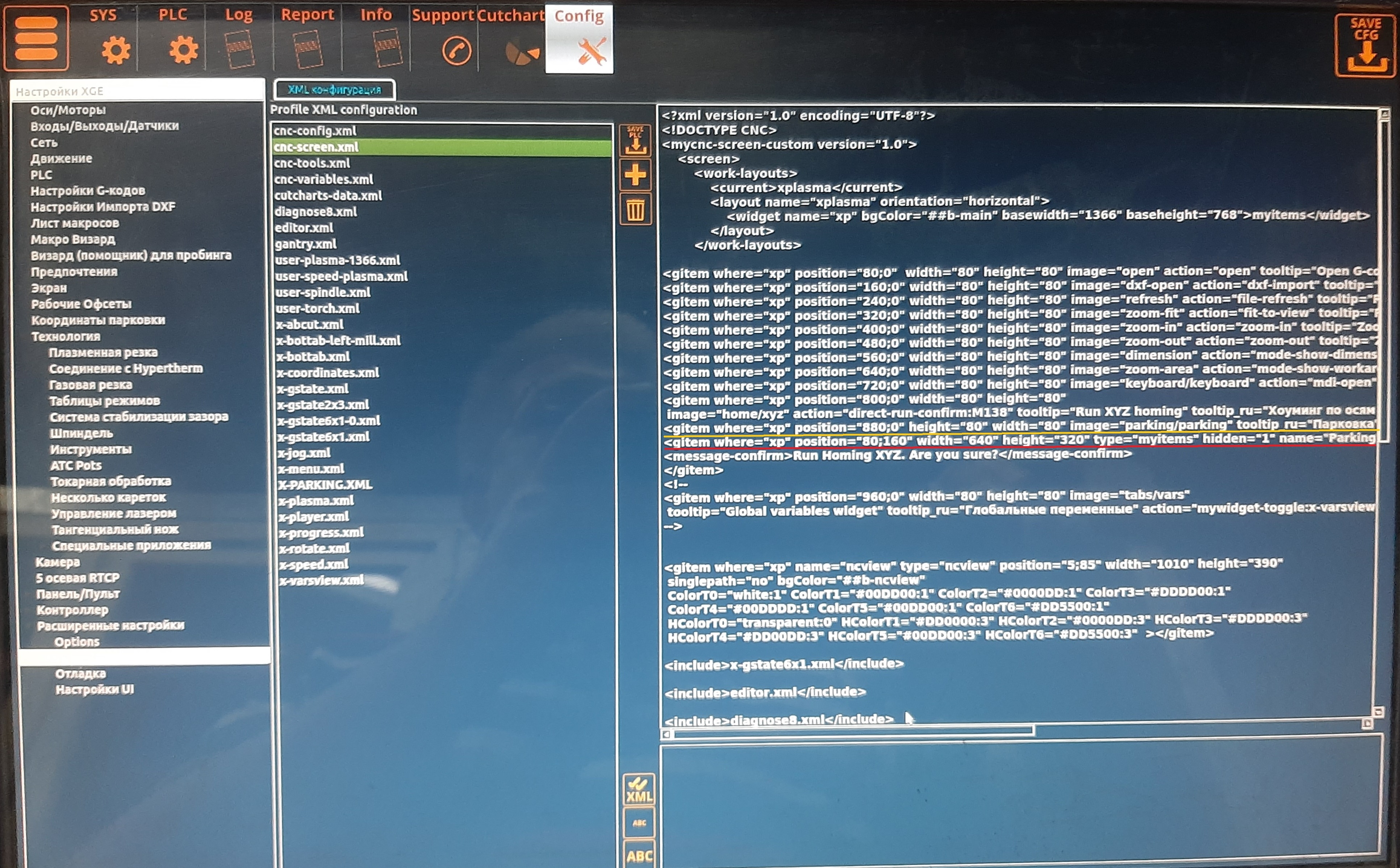

Всем здравствуйте.
Заказчик поставил задачу, чтобы по окончании резки портал и каретка станка плазменной резки переезжали в точку парковки и чтобы по желанию оператора станок в любое время также можно было отогнать в парковку. Точки парковок в myCNC указываются во вкладке "Координаты парковки". Как вежливо пояснила техподдержка, "по окончанию УП станок можно перемещать в парковку путем добавления в конец УП команды наподобие M305. Можно сделать новую процедуру и изменить строку #100 = #7990 (Parking #) на номер парковки который вы хотите использовать (если он не будет меняться)".
Дело в том, что у заказчика УП готовится в программе CAMDuct и никто вставлять в каждую УП строки не будет (заказчик занимается производством вентиляции и УП делает один технолог на несколько станков, который и так "зашивается"). Файлы на выходе - в формате "В3".
В конце каждого файла УП стоят строки:
"(AUTOLOAD)
G103 Q5735
(END OF PROGRAM)
M30".
Вижу две подзадачи:
1. сделать кнопку "Парковка" на главном экране и чтобы эта кнопка работала;
2. сделать макрос или команду чтобы по окончании УП станок уезжал в парковку
По первой задаче с помощью техподдержки сделал кнопку на главном экране.
Кнопка парковки (3318 просмотров) <a class='original' href='./download/file.php?id=197325&mode=view' target=_blank>Загрузить оригинал (34.89 КБ)</a>
Кнопка парковки
Сделал это путём добавления в файл cnc-screen.xml блока "<gitem where="xp" position="880;0" height="80" width="80" image="parking/parking" tooltip_ru="Парковка" tooltip="Parking" action="mywidget-toggle:parking" type="button">" из файла cnc-screen.xml профиля Х1366М. Однако при нажатии на кнопку парковки ничего не происходит, несмотря на добавление макросов "М305" и "М306" в папку macros из одноимённой папки профиля Х1366М (архив с макросами во вложении)
macros М305, М306.rar
(499 байт) 156 скачиваний
Также во вложении архив с получившимся файлом cnc-screen.xml.
cnc-screen.rar
(1.36 КБ) 153 скачивания
То есть при нажатии на кнопку нет никакой реакции от слова "совсем", что печально.
Что у меня "не так"? Что сделать, чтобы кнопка заработала и вызывала интерфейс выбора парковки (если он есть)?
По второй задаче пока ничего не делал, хочу посоветоваться с уважаемыми форумчанами. Идея состоит в том, чтобы в команду М30 прописать макрос или процедуру, которые бы отправляли каретку с порталом в парковку.
И как сделать, чтобы работало несколько парковок? То есть при нажатии на кнопку парковки появлялось бы меню, которое услужливо бы спрашивало :hehehe: , в какую именно парковку я желаю оправить станок?

FLUKE писал(а): ↑ Если CamDuct 2015 и свежее, то можно поправить постпроцессор и перед М30 можно написать что угодно.
На каждую парковку писать свой код постпроцессора??? Это просто смешно.
Как я понимаю, нужно добиться того, чтобы появлялось меню выбора варианта парковки (причём этих вариантов может быть несколько), и по окончании УП станок уезжал в выбранный вариант. То есть во вкладке "координаты парковки" оператор указывал нужную парковку, а когда УП заканчивалась - станок автоматически уезжал в эту парковку.
На данный момент при нажатии на кнопку парковки не происходит ничего. Вообще. Координаты парковки вводятся в соответствующие строки меню "Координаты парковки".
Кроме того, mуcnc, с вашей стороны некорректно указывать картинки профиля от фрезеровки в проблеме плазменного станка. Вы знаете об этой проблеме и не решаете её. Просто предложили создать топик на форуме, чтобы другие могли ознакомиться с проблемой.
То, что проблемы вашего ПО для покупателей ваших контроллеров могут являться реальными финансовыми потерями - вас не волнует. Я это уже понял давно.
Тем не менее, я иду на диалог. Давайте решать проблему. У заказчика стоит другой станок с российской программой и проблема ухода в парковку по окончании резки там решена уже несколько лет как... После того, как я пропиарил ваш контроллер и сказал, что опция парковки есть (а она у вас есть в других профилях, вы сами эти скрины выложили), заказчик требует эту опцию у себя. И обоснованно. Пока я её не сделаю - я не получу деньги. Как то так....
Или вам, MyCNC, надо ещё 500$ заплатить за доработку программы???
Как сделать так, чтобы станок уезжал в парковку по команде оператора или по окончании УП?
Поспроцессор никто переделывать не будет. Это должна быть штатная опция ПО MyCNC. Для любых программ подготовки УП.
„Инженер — это человек, который может объяснить, как работает то или иное устройство, но не может объяснить, почему оно не работает“. Маргарет Тэтчер, английский политик. Мой сайт - https://avk-design.pro

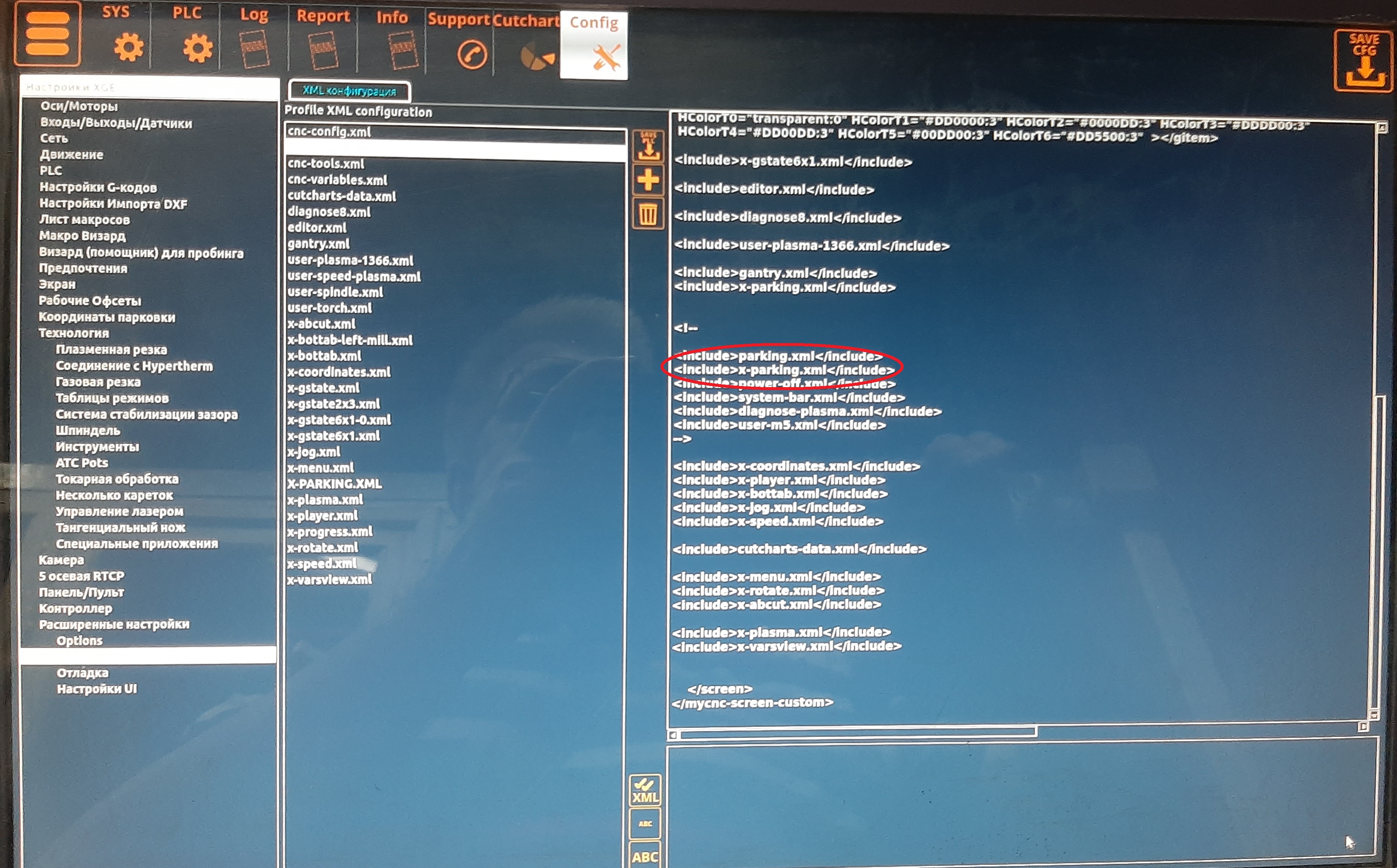

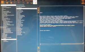

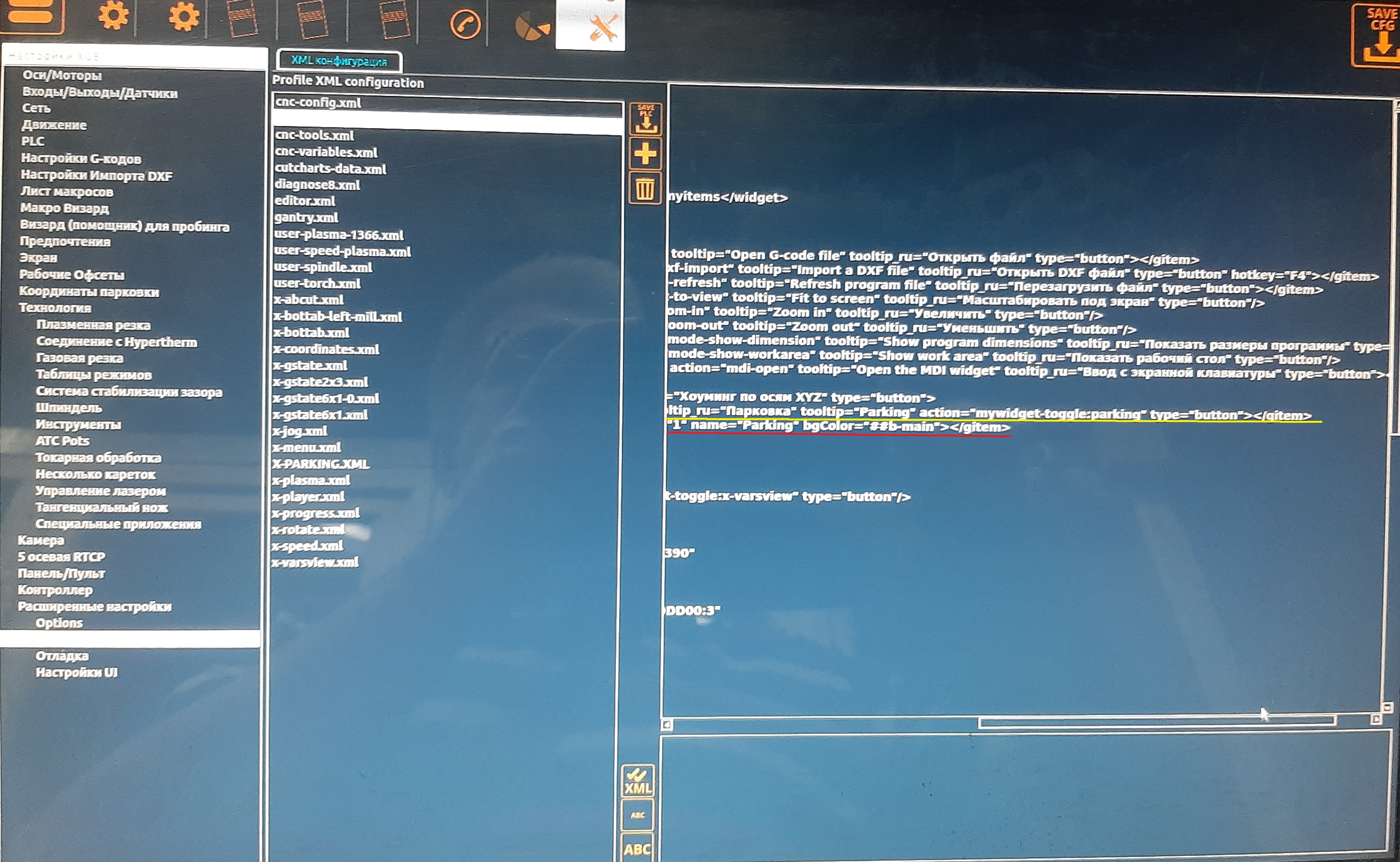

Что сделано на данный момент:
по совету mycnc установил макрос М30, в котором прописано возвращение в парковку по окончании резки. Станок в парковку едет. Эта часть задачи выполнена. Не выполнена пока первая часть - нет выбора варианта парковки. Видимо, где-то ошибся.

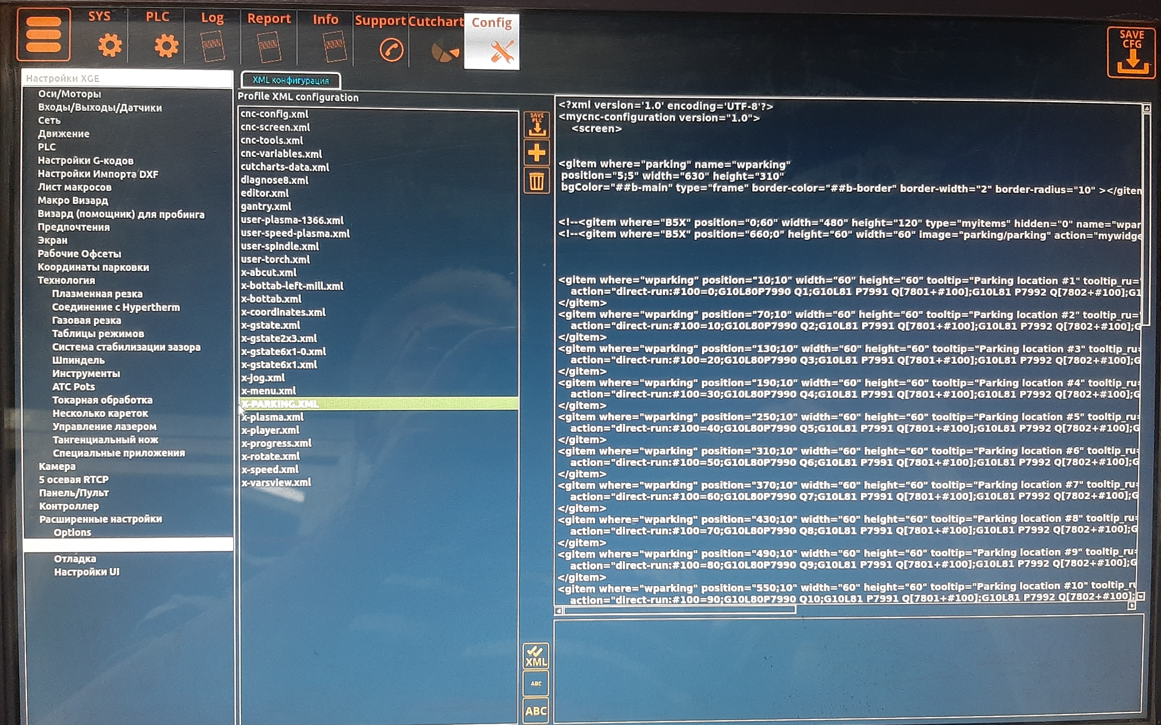

Ниже фото файла cnc-screen. Почему фото, а не скриншоты - об это ниже (тоже интересная ситуация).
Жёлтым выделена строка вывода кнопки (пункт 1 рекомендаций), красным - добавление элемента myitems (пункт 2 рекомендаций):
cnc-screen 1.JPG (3161 просмотр) <a class='original' href='./download/file.php?id=197347&mode=view' target=_blank>Загрузить оригинал (2.3 МБ)</a>
cnc-screen 2.JPG (3161 просмотр) <a class='original' href='./download/file.php?id=197348&mode=view' target=_blank>Загрузить оригинал (1.95 МБ)</a>
cnc-screen 3.JPG (3161 просмотр) <a class='original' href='./download/file.php?id=197349&mode=view' target=_blank>Загрузить оригинал (1.97 МБ)</a>
И выполнение пункта 3 рекомендаций - добавление строки файла x-parking:
cnc-screen 4.JPG (3161 просмотр) <a class='original' href='./download/file.php?id=197350&mode=view' target=_blank>Загрузить оригинал (1.94 МБ)</a>
Сам файл x-parking взят из профиля Х1366М:
x-parking 1.JPG (3161 просмотр) <a class='original' href='./download/file.php?id=197351&mode=view' target=_blank>Загрузить оригинал (2.46 МБ)</a>

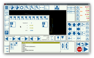

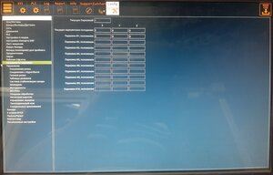

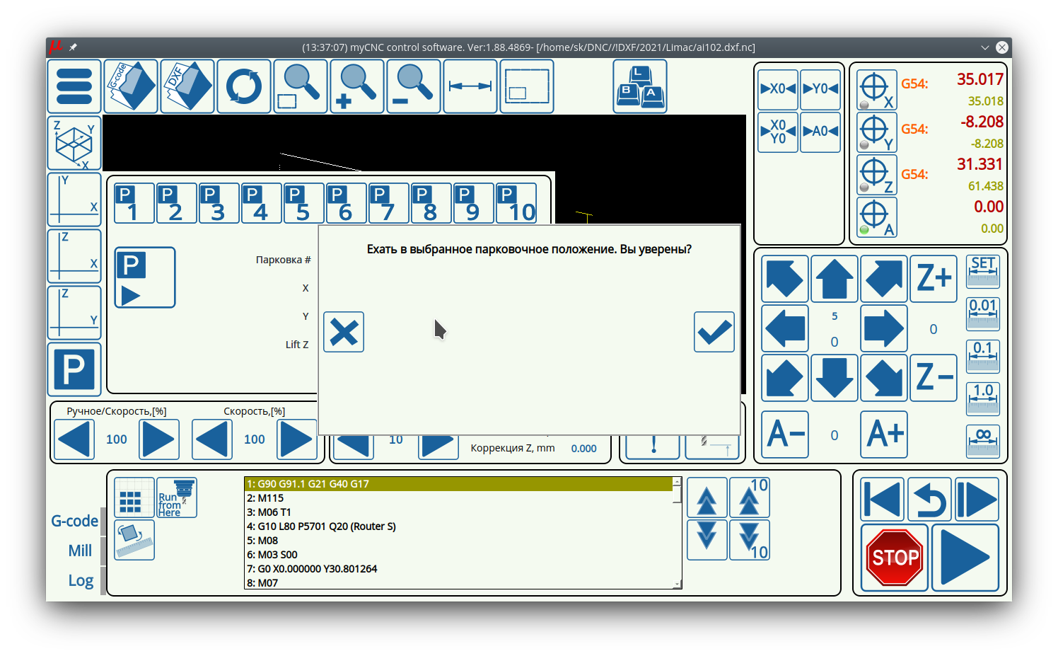

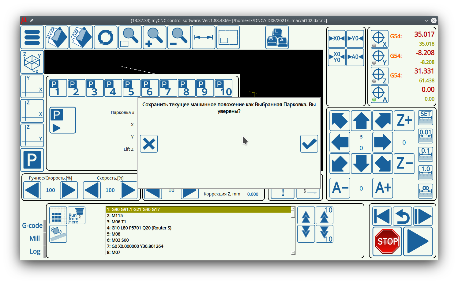

При нажатии на кнопку парковки на главном экране ничего не происходит. Не появляется меню с вариантами парковки, станок никуда не движется. Меню настройки парковки выглядит так:
Парковка.JPG (3161 просмотр) <a class='original' href='./download/file.php?id=197352&mode=view' target=_blank>Загрузить оригинал (2.29 МБ)</a>
Но при вводе каких либо координат они не сохраняются. То есть стоит закрыть это окно или переключиться на другую настройку а потом вернуться в координаты парковки - везде будут нули. Данные не сохраняются. Возникают вопросы - почему не сохраняются данные и почему не открывается меню выбора варианта парковки, как указывал mycnc в своём посте? Другие данные настроек сохраняются. То есть Линукс даёт прописывать изменения (на ЧПУ стоит Линукс, образ с myCNC был скачан с сайта pv-automation). Или разрешения Линукса надо настраивать на каждый файл? Такой вопрос возник потому, что вчера не получилось на флешку записать скриншоты (поэтому и фото экрана. а не скрины), пишет, что флешка только для чтения, хотя раньше на эту-же флешку всё записывалось без проблем. А я в Линуксе не силён.
И что не так с редактированием xml? Почему нет реакции на нажатие кнопки парковки?
