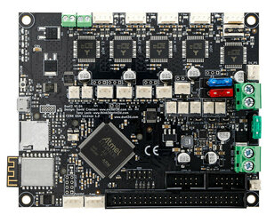

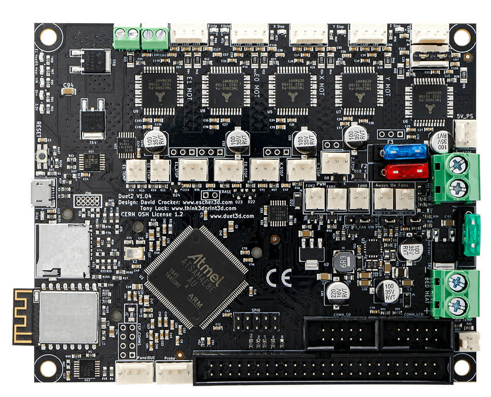

Для некоторых своих задач решил использовать данный контроллер и заодно познакомить других с ним.
Постепенно буду данный пост дополнять.
Подробные характеристики контроллера на английском языке тут: https://duet3d.dozuki.com/Wiki/Hardware_Overview

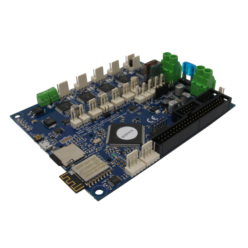

Вот фото самого контроллера: Контроллер содержит:
1) Wi-fi модуль, но есть варианты с подключением к сети по проводу.
2) Процессор ATSAM4E8E который работает на частоте 120 Мгц.
3) 5 шаговых драйверов TMC2660 которые позволяют без особых сложностей выдавать до 2-х ампер, и дробление шага до 256 (сейчас тестирую работу именно с дроблением 256, и скоростью перемещения до 1000 мм в минуту, и станок работает очень тихо... на удивление :hehehe: )
4) Дополнительно можно подключить ещё 5 внешних драйвера для шаговых моторов, что в итоге дает возможность управлять 10-ю моторами индивидуально.
5) Имеется возможность некоторые выводы использовать как входы/выходы для собственных целей.

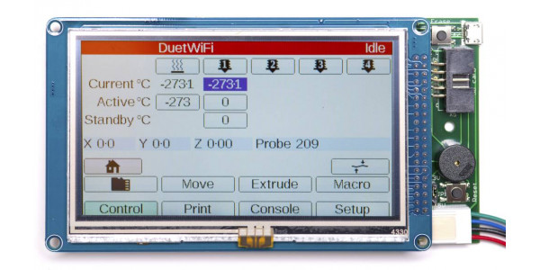

6) Разъем для подключения дисплея
7) дальнейшие пункты будут постепенно дополняться..... по мере изучения функционала данного контроллера.....

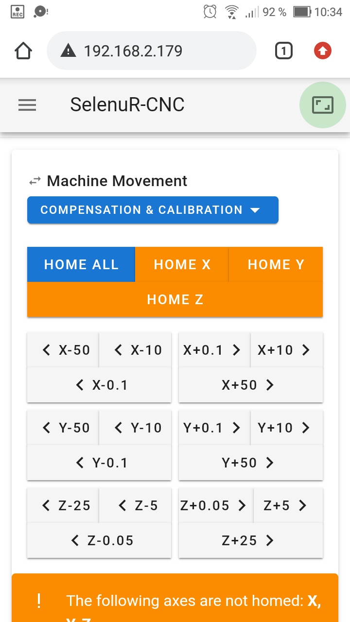

Сам дисплей бывает разных размеров: Управление контроллером возможно со стационарного компьютера, с дисплея, с веб интерфейса. Но исполнение управляющей программы с компьютера, или автономно из файла на SD-карте.

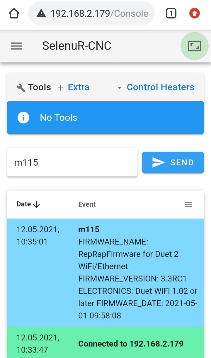

При использовании G-кода типа M3, M5, датчик касания и прочих контроллер может автоматически выполнять скрипты с G-кодом расположенные на SD-карте, а так-же выполнять иные произвольные скрипты с карты памяти указывая имя файла которое выполнить.

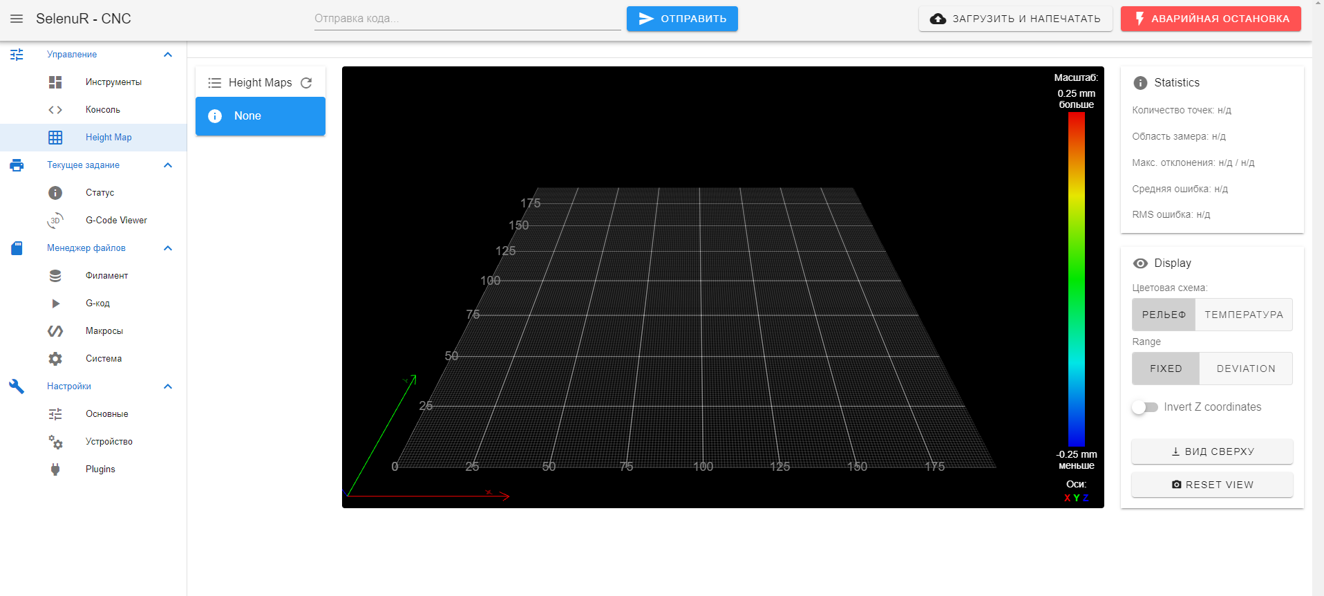

Имеется возможность сканирования поверхности стола, составления карты высот, с последующим сохранением в csv файл на SD-карту.

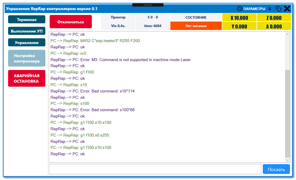

Для управления контроллером, имеется большое количество различного софта, но я как обычно решил сделать свой велосипед, с своими свистелками :hehehe: Программу пока только начал писать, она является частью другого проекта, но может и самостоятельно работать.
Сейчас имеется:
1) терминал для посылки команд в контроллер
2) управление движением по 4-м осям.
3) отправка G-кода
4) отображение текущих машинных координат
5) текущего основного напряжения для питания драйверов (в прошивке имеется возможность остановиться если напряжение снизится до определенного порога)

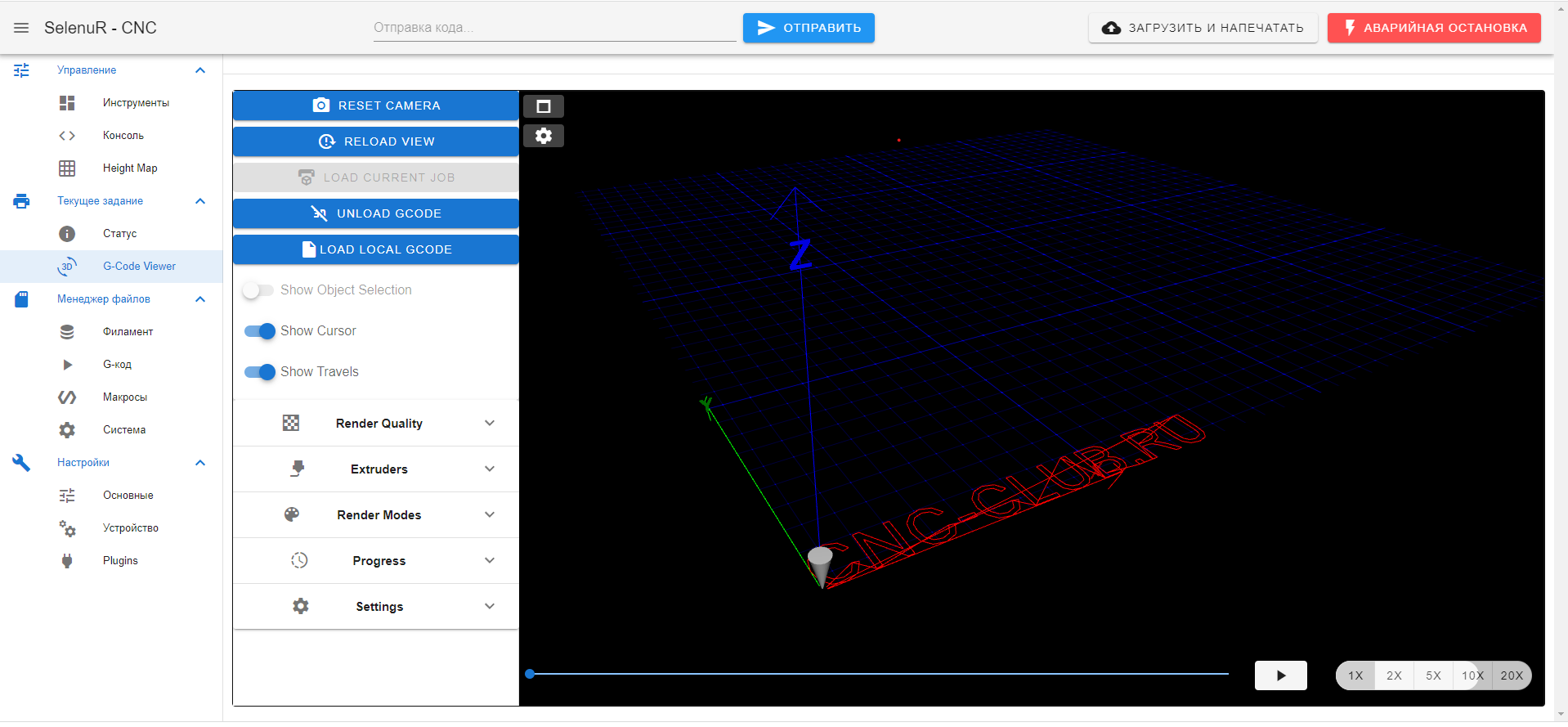

Вышло очередное обновление для контроллера, благодаря которому теперь можно добавлять плагины, которые можно использовать при подключении к контроллеру по Wi-Fi с телефона или компьютера с использованием браузера, например просмотр G-кода:
Снимок экрана 2021-12-26 131219.png (1819 просмотров) <a class='original' href='./download/file.php?id=200726&mode=view' target=_blank>Загрузить оригинал (306.92 КБ)</a>
Просмотр результата сканирования карты высот:
Снимок экрана 2021-12-26 131246.png (1819 просмотров) <a class='original' href='./download/file.php?id=200727&mode=view' target=_blank>Загрузить оригинал (360.08 КБ)</a>
