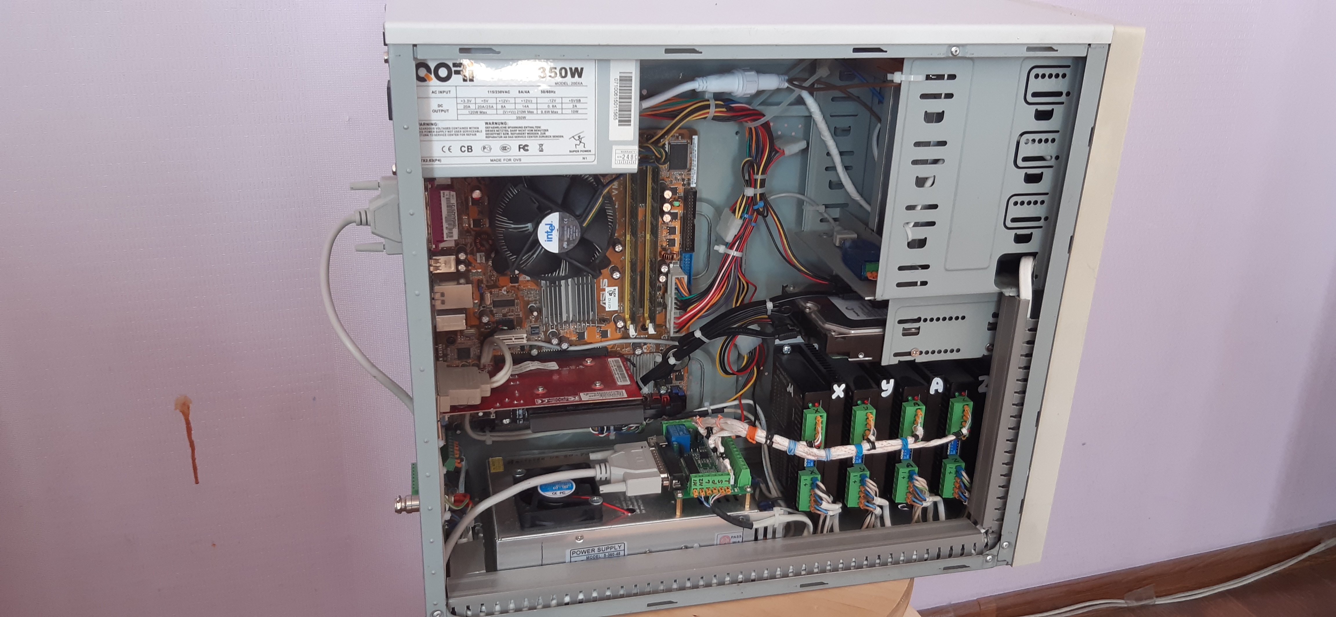

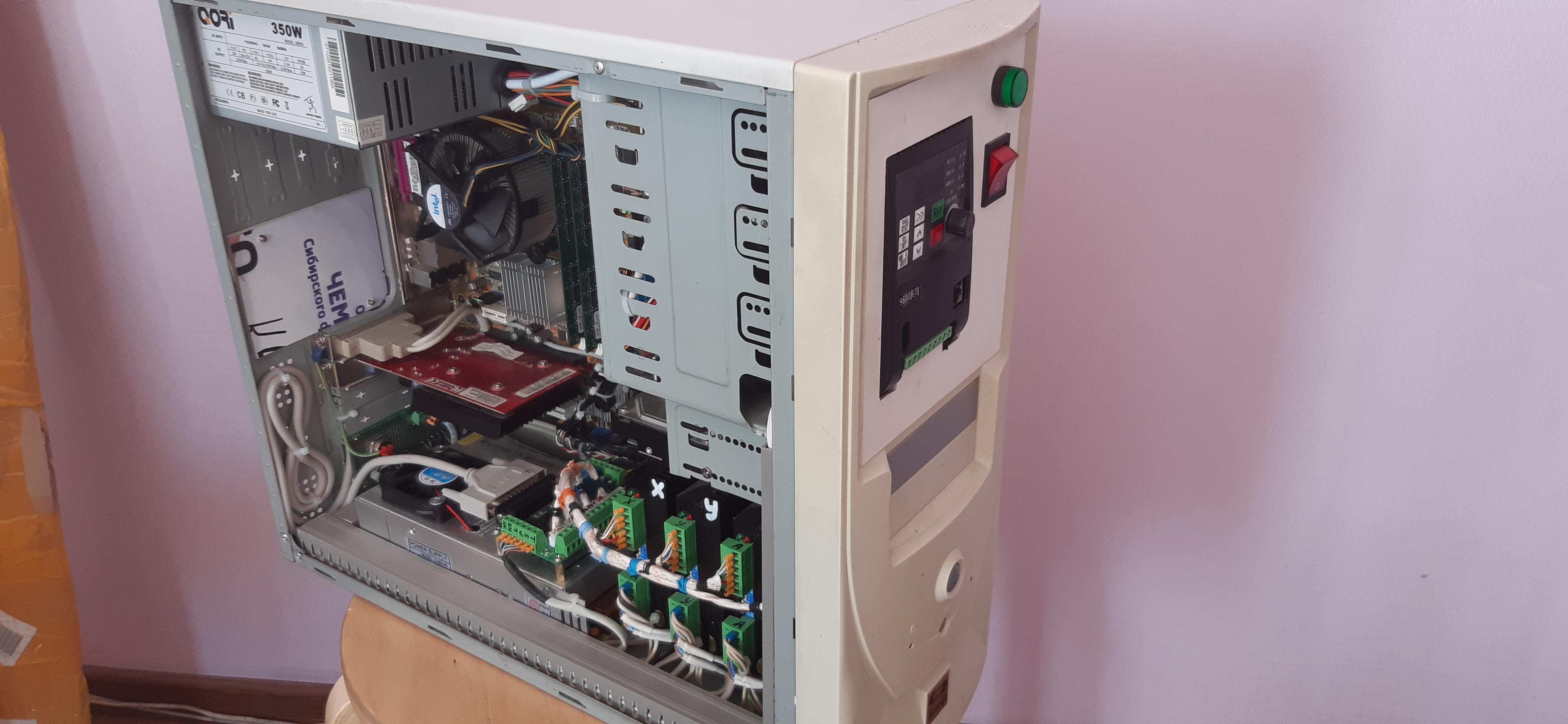

Доработал систему в очередной раз. Блок питания расположил горизонтально. Вентилятор БП вынес наружу для более удобной его замены. Теперь он дополнительно видеокарту обдувает.
Места стало гораздо больше и доступ к компонентам улчшился.
20210314_134629.jpg (1443 просмотра) <a class='original' href='./download/file.php?id=193464&mode=view' target=_blank>Загрузить оригинал (2.6 МБ)</a>
20210314_134749.jpg (1443 просмотра) <a class='original' href='./download/file.php?id=193465&mode=view' target=_blank>Загрузить оригинал (2.49 МБ)</a>

Драйверы ШД не очень удачно стоят (слишком плотно)

AAN писал(а): ↑ Драйверы ШД не очень удачно стоят (слишком плотно)
+1
И весь жар от них прет на жесткий диск, который спасибо не скажет.
П.С. я два раза свой ПК с ЧПУ основательно переделывал (по мелочам сколько раз крышку скидывать приходилось - сосчитать пальцев на руках не хватит), в конце концов плюнул и сделал отдельный шкаф на стену - стало гораздо просторнее и удобней в плане обслуживания/апгрейда как самого компа, так и ЧПУ части.

Между драйверами примерно 10 мм. Это больше чем высота ребра охладителя драйвера. Расстояния более чем достаточно.
Винчестер не греется от "слова совсем". Тем более, этот винч просто так воткнут. Система инсталирована на SSD, который этажом выше расположен.

msl272 писал(а): ↑14 мар 2021, 09:56 Доработал систему в очередной раз.
Прошёл год с момента первого поста, а системник остался девственно чист внутри, в работе то был ? ;)

Таких корпусов и материнок уже лет 10 не выпускают.
Вряд ли они на абсолютно новые похожи.
