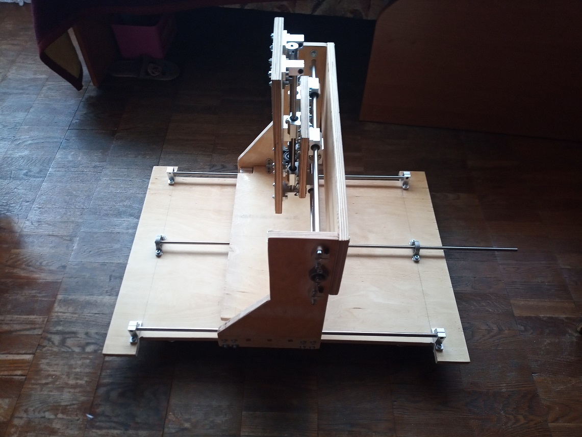

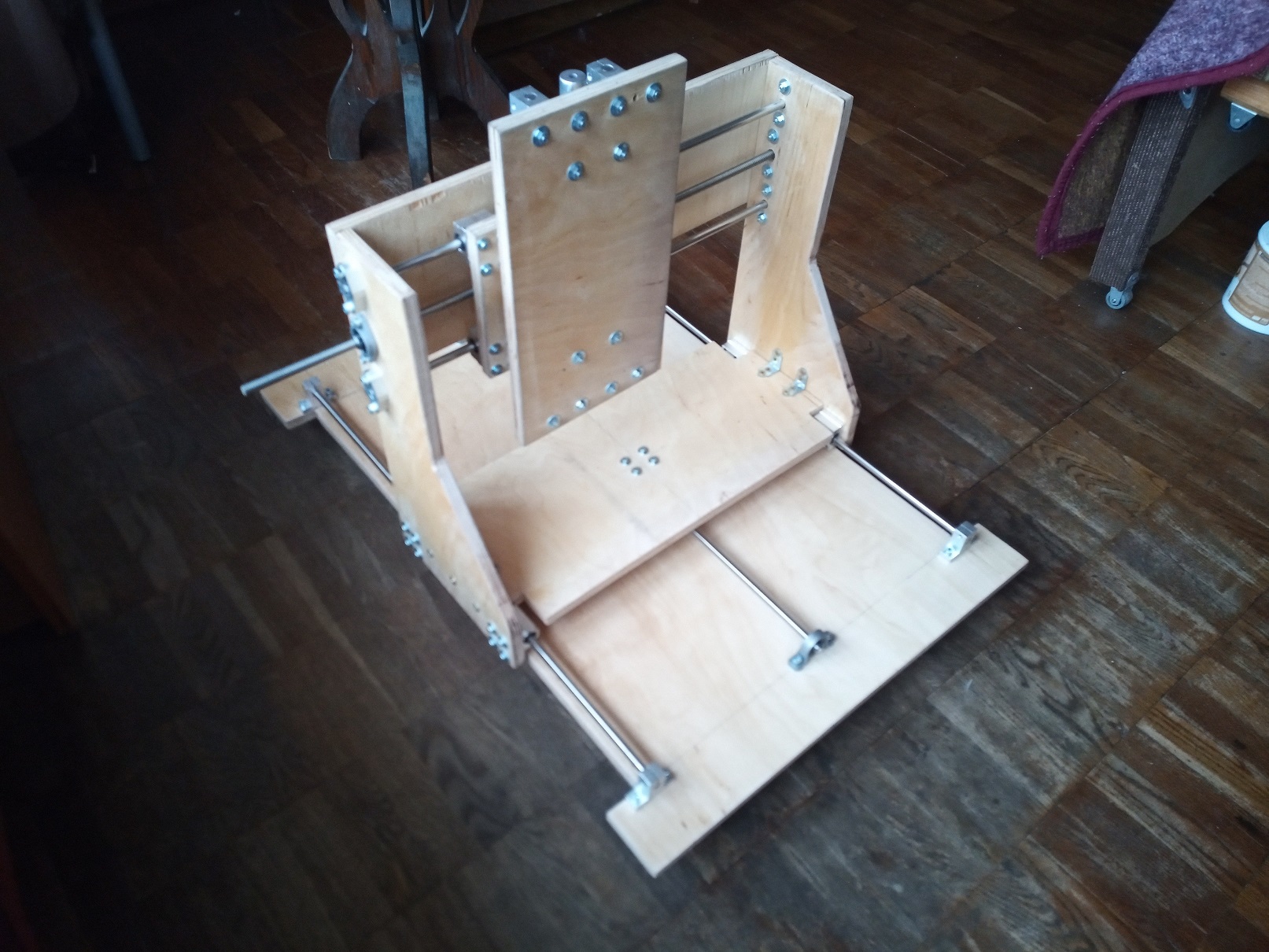

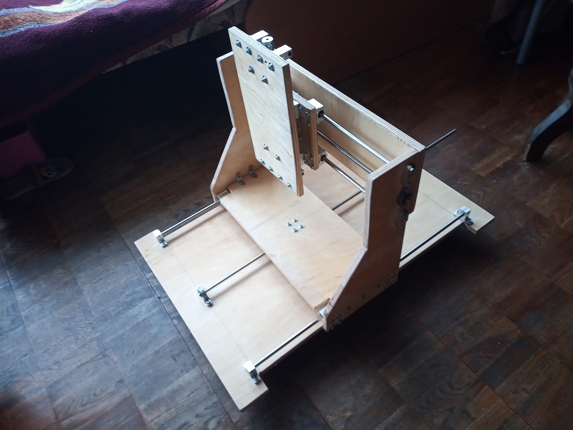

Добрый день форумчане.
Есть вот такой собранный станочек из го..на и палок) Размеры станка 600х500х370, рабочее поле 380х260х100. Собран из фанеры 15мм, направляющие валы и подшипники 8мм по всем осям, винты трапеция 8мм шаг 2мм.
И есть сомнения по поводу электроники. Изначально из-за бюджета станка планировались Nema 17 и Arduino, но после сборки возникли сомнения. Сейчас склоняюсь к nema 23 на так называемой синей плате и mach3. И какой шпиндель или фрезер к нему более менее подойдет. В планах изготовления на нем каких то подделок из дерева и фанеры. Будет присутствовать и 3Д обработка. В этом вопросе и прошу помощи уже опытных станкостроителей.
С ЧПУ знаком не понаслышке. Много лет проработал разных станках с ЧПУ, как в механообработке так и в 3Д обработке камня, работал в Sinumerik, Elexa, Mach3 и.т.д.
Станок собираю впервые. Был изготовлен лобзиком, болгаркой, шуруповертом, рулеткой и линейкой, поэтому прошу "опытных" чпу строителей воздержаться от негативных комментариев про станок и выкинутые деньги. Я и сам прекрасно понимаю, на что он может быть способен, о его люфтах, точности и т.д. Он собирается не с целью творить на нем "чудеса".

ElioSol писал(а): ↑ Он собирается не с целью творить на нем "чудеса".
Хотите того, или нет, но чудеса будут случаться.
Вопрос так и не понятен.
Можно 800 Вт шпиндель с ПЧ.
Можете заглянуть в первый пост моей темы, в низу, в подписи. Может что полезное найдется, а может и нет.
Но 8мм валы даже я не ставил... У меня на первом были 12мм но и то мало...

Вопрос прост, шаговики и шпиндель - оптимал для такого конструктива? Понимаю, что nema 17 , будет мало и шпинделя в 1.5кв много) Вот и прошу совета по оптимальным комплектующим.
Re: Нужен совет по поводу электроники для ЧПУ
ElioSol писал(а): ↑ Вопрос прост, шаговики и шпиндель - оптимал для такого конструктива?
Главное что бы в бублик не скрутился - конструктив очень слаб.
ElioSol писал(а): ↑ Понимаю, что nema 17 , будет мало
Первый станок мой был на таких - проблем не обнаружено (правда он был на ремнях)
ElioSol писал(а): ↑ шпинделя в 1.5кв много
До 800 Вт, что по карману.
Весь портал ещё и провиснет под всем этим весом. (больше всего в центре осей.)

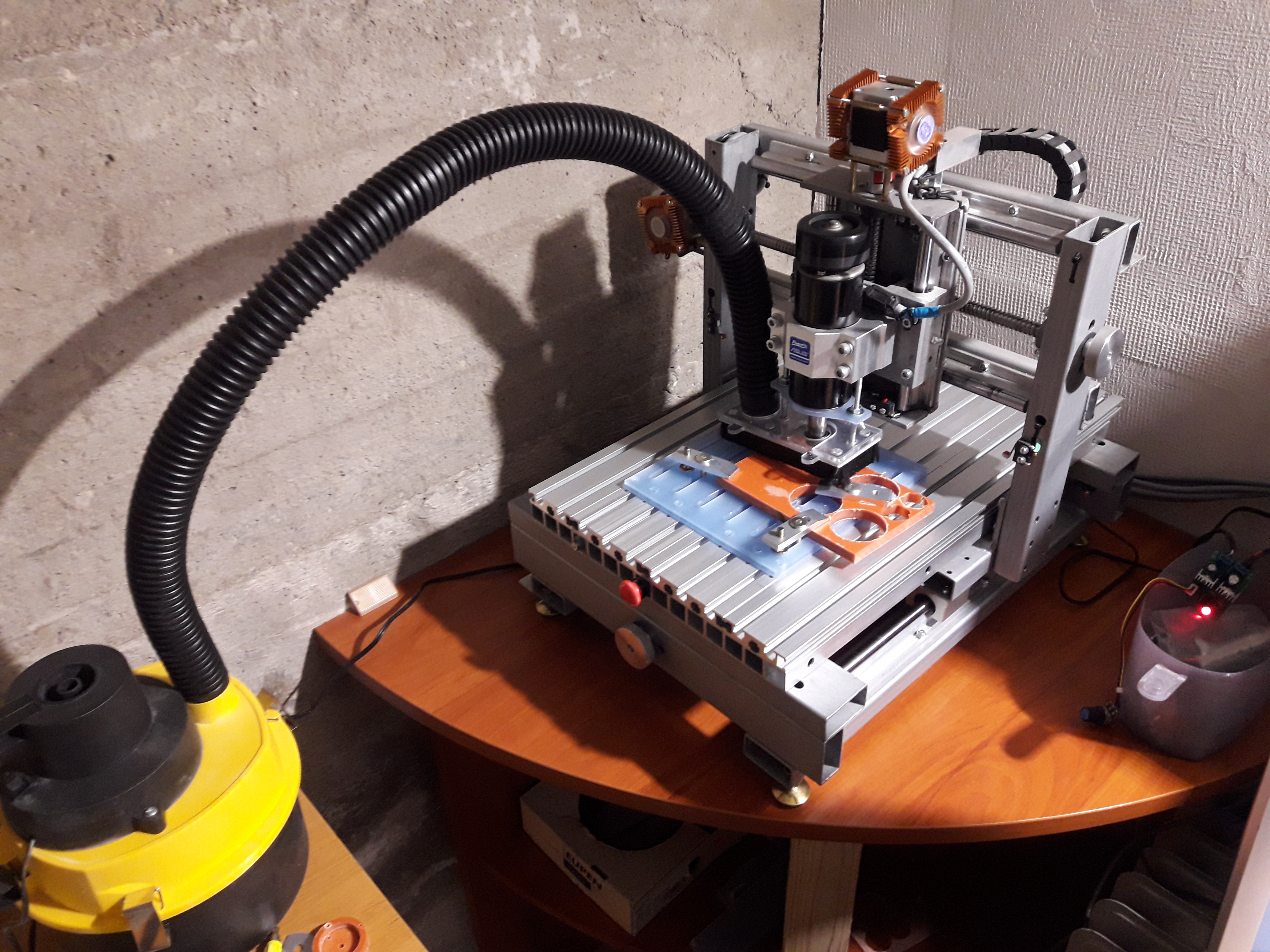

Вот посмотри похожий вариант, но из металла на 17 движках. Собирался из того что было, но работает, хотя подвижные части значительно тяжелее.viewtopic.php?p=560217#p560217

ElioSol писал(а): ↑ Nema 17 и Arduino, но после сборки возникли сомнения. Сейчас склоняюсь к nema 23 на так называемой синей плате и mach3.
Момента Nema 17 будет более, чем достаточно, чтобы выломать с мясом опорные подшипнички, запечатленные на Ваших фото.
По поводу Arduino Grbl vs Mach3. Я сам недавно перевел ради интереса свой станок с Grbl на Mach3 т.к. мне казалось, что это более "взрослая" программа. Но никаких преимуществ не увидел. Зато недостаток главный очевиден - необходимость содержать системник с LPT портом.

у меня первый был на 65мм трубах)) а последний на 30 роликовых профильных рельсах.... с учетом того что рабочее поле то как было 550 на 550 так и осталось. при такой жесткости будет очень заметно на поверхности реза волна от вращения винтов , которую хрен уберешь, и не важно что фрезеруется хоть пенопласт. Прогиб боковых валов при таком весе можно ожидать в районе 5+ мм. Вес заготовки еще прибавить, да член даже если на стол вывалить и то +0.5 к прогибу будет.

И еще пример похожего станка на 17моторах.
viewtopic.php?p=490629#p490629
Моторы нужно брать по-больше 60-80мм длинной.
Винты с шагом 2мм на оборот достаточно медленно все таскают. На GRBL при микрошаге 1/8 будет макс. 2м/мин. Для рабочих подач нормально, но холостые м-е-е-д ленновато.
Простых 2-х пмперных драйверрв для принтера для таких задач хватает.
Шпиндель коллекторный брать крайне не советую. Либо настоящий водяной с инвертором, либо BLDC на 400-500W с контроллером.
