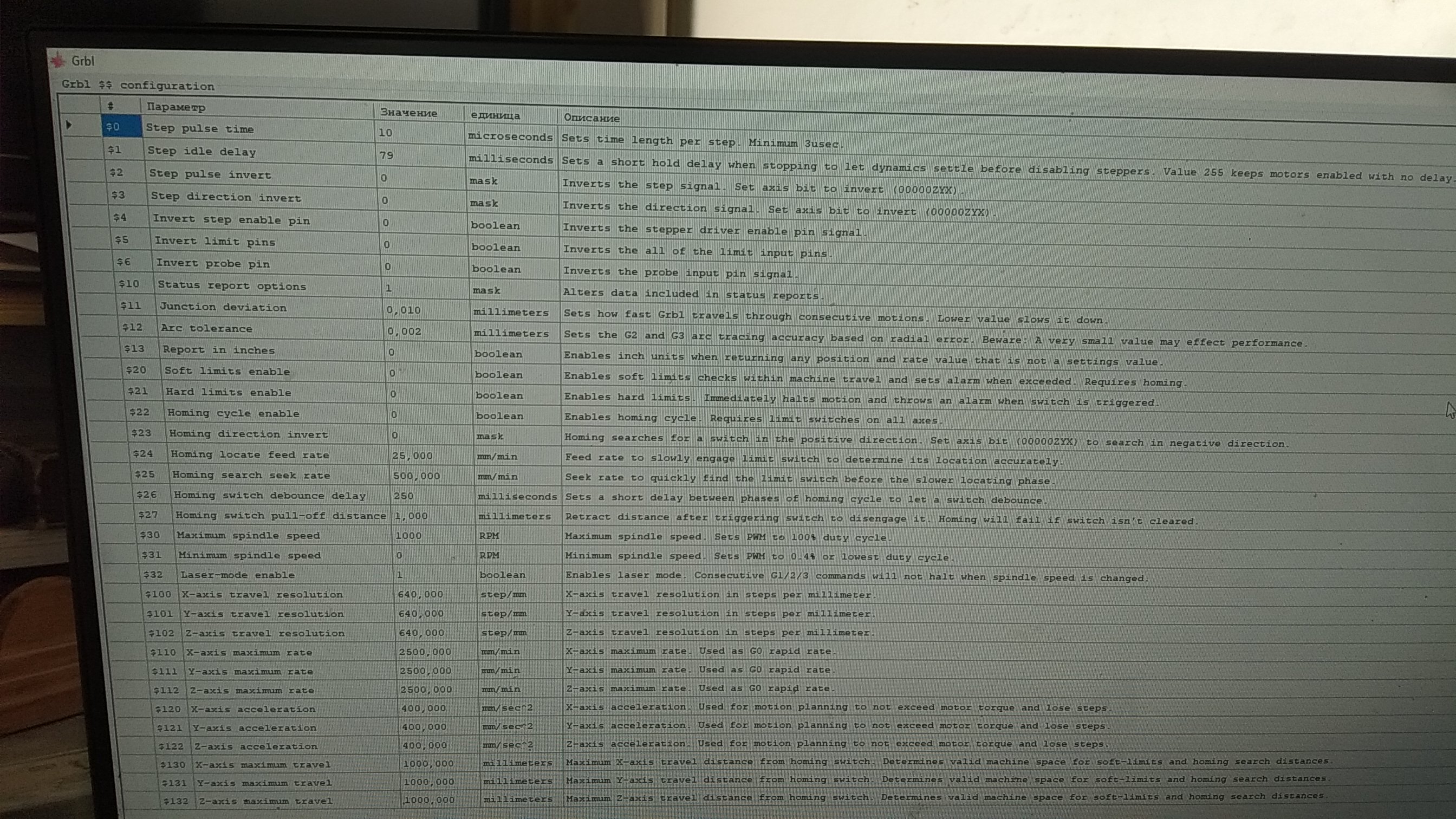

Доброго дня. Плата MKS DLK V2 + экран TFT 35 прошивка laser grbl1.1h стронние драйвера ledshine dm442. Движки нема 23 на 3 ампера. Питание драйверов 36 вольт. Проблема при старте и окончании на холостых переходах а так же при ручном перемещении движки срывает, но во время работы всё нормально отрабатывает. Гравирует и вырезает без сбоев. Настройки grbl скорость максимальная 2500 мм в мин ускорения 400.
Ещё проблема в экране кнопка прицела лазера то включает то нет. (То работает то никак на нажатие не реагирует)
Так же при максимальной мощности выход на лазер всего 2.6 вольта. Лазер работает на половине мощности. Питание на плату подаю 12 вольт 4 ампера. Прикрепил настройки контроллера grbl
Буду благодарен за помощь.

Дополню, может важно... На плате контроллера 4 пина на подключение стороннего драйвера step dir enable и gnd. Подключил в се по плюсовым, а gnd последовательно по минусовым

levoni писал(а): Проблема при старте и окончании на холостых переходах а так же при ручном перемещении движки срывает
Если под срывает понимается, что перестают удерживать позицию, то у вас конфиге $1 параметр стоит 79 миллисекунд, поставьте 255, чтобы отключить это.

Теряют шаги их клинит

Ну ускорение поставьте меньше, полтинник там :wik:

Как я понимаю холостые перемещения это G0 и с этим параметром что то не то. Но в настройках grbl я не нащёл ничего что бы настраивало этот параметр. При обработке же движки поют

Изменил ускорения на 200. Работает.. но это очень медленно

Ну наверное можно взять ТТХ ШД, БПшника, настройки драйверов, передаточные отношения и посчитать реальную максимальную подачу, а потом корректировать механику для получения нужного ускорения :thinking:
Или дальше поподбирать ускорение как есть, может 350 выгребет..

Нет даже на 250 срывает в клин... При чём этот же станок с другим контроллером Ddcsv1 версии как фрезерный вариант работает на ускорениях 600 и скоростью 3200 в режиме 3 д обработки...
Поставил grbl контроллер чтоб не играться с мощностью лазера... DDCS v это танцы с бубном. Пока едет омроновкий релейный модуль буду временно переключать контроллеры с лазера на фрезер, чуть позже соберу отдельно станочек для лазера. Всё заказал, едет...
