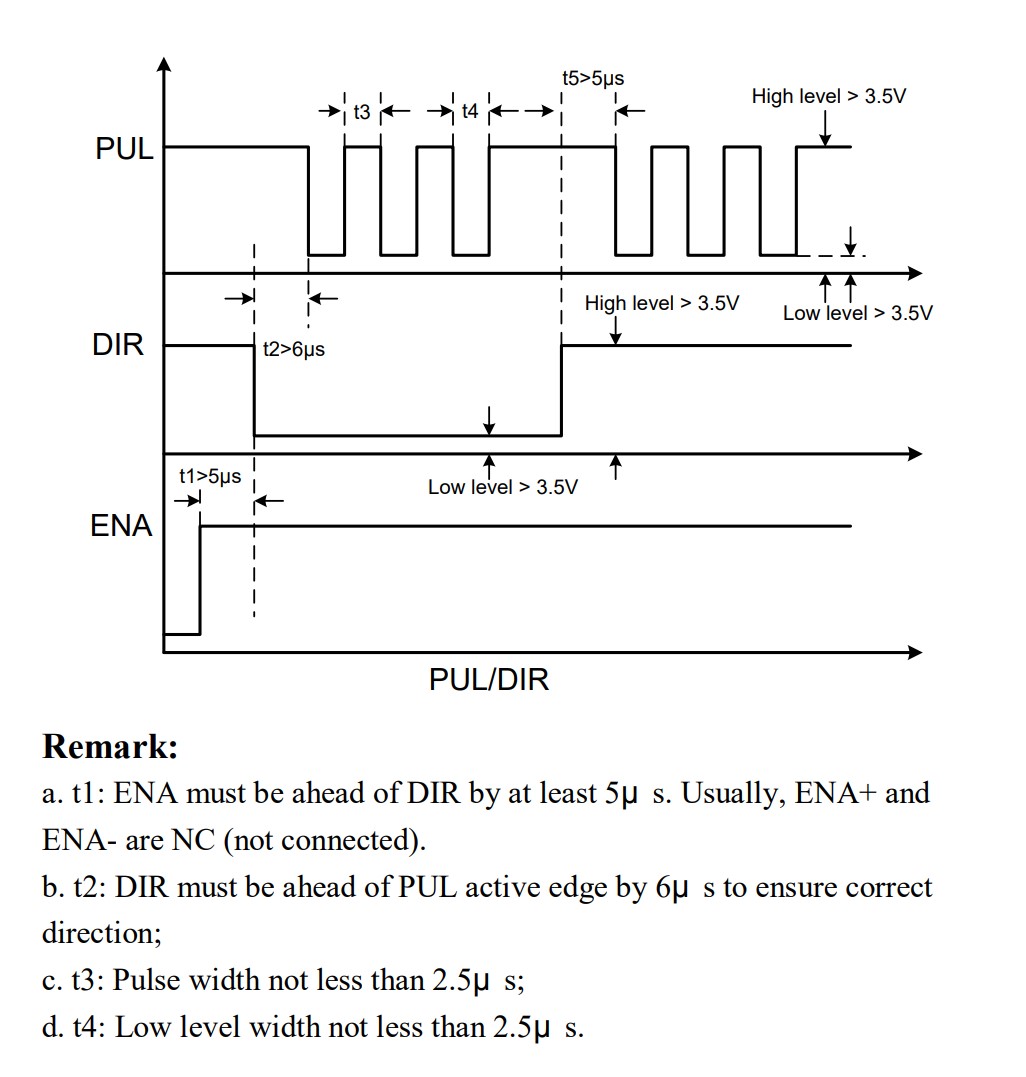

в мануалах на сами драйверы обычно это есть... там указаны минимальные значения, поищите на свои.
Снимок экрана 2021-01-25 211035.jpg (2488 просмотров) <a class='original' href='./download/file.php?id=191488&mode=view' target=_blank>Загрузить оригинал (125.04 КБ)</a>
urry писал(а): ↑ В маке в motor tuning есть два мутных параметра, регулирующие какие-то тайминги для степ и дир, но что именно они регулируют мне не ясно.
это тоже в мануале есть, ширина импульса и задержка. то есть t2 на рисунке.

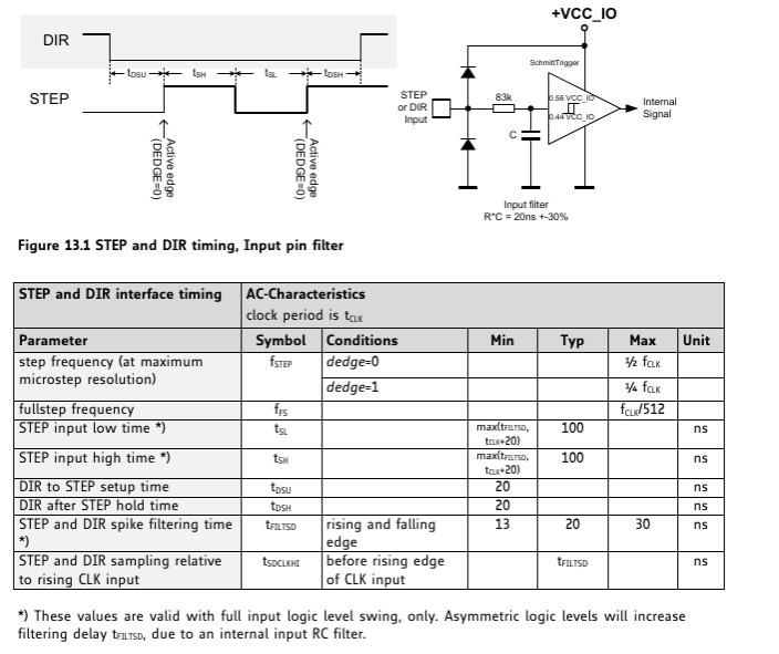

Китайцы не заморачиваются мануалами, нам доступны только даташиты на микросхему. А в даташите указаны параметры без учета всей внешней обвязки, оптопар и пр.
Безымянный.png (2476 просмотров) <a class='original' href='./download/file.php?id=191498&mode=view' target=_blank>Загрузить оригинал (80.08 КБ)</a>
Там указаны цифры 100 нан для степа и 20 нан для задержки, это на полпорядка меньше того, что можно установить в Mach. Но в даташит иногда действительно полезно заглянуть))

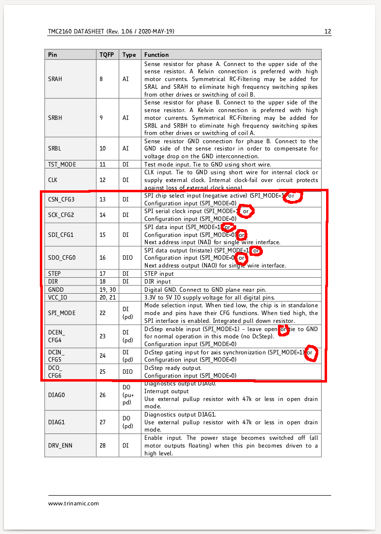

Если бы там было бы это описано, я бы тут не спрашивал. Я практически полностью привёл всё, что там есть про stealthChop. По SPI есть очень абстрактное описание про тайминги сигналов, есть описание выходных сигналов об ошибках, но ничего про запись чего-то вовнутрь устройства, могущего помочь делу нет.
PS Только что нашел более новую версию даташита. Там появилась таблица всех регистров драйвера. Буду смотреть.
Re: Драйверы на TMC2160
Насколько я знаю, все настройки драйверов TMC надо вбивать каждый раз при старте драйвера. Так что, изучать datasheet чипа нет смысла, если рядом с драйверами не будет микроконтроллера, который будет по SPI всё это настраивать.
Для случаев, когда рядом с драйверами нет микроконтроллера, и управление по SPI не используется, вкл/выкл stealthChop вывели на обычный джампер (SW5). В чём проблема включить этот джампер и не парится? :)
urry писал(а): ↑ Если бы там было бы это описано, я бы тут не спрашивал. Я практически полностью привёл всё, что там есть про stealthChop.
А надо было весь почитать.
Снимок экрана от 2021-01-29 18-47-02.png (2309 просмотров) <a class='original' href='./download/file.php?id=191735&mode=view' target=_blank>Загрузить оригинал (175.61 КБ)</a>
