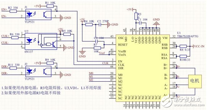

Если я ничего не путаю, то Youtube вместе со всеми гуру, прущими друг у друга идеи это зло. Нашел сразу несколько одинаковых рецептов лечения TB67S109AFTG от пропуска шагов, один из них приведен в теме выше. Предлагается крутить сопротивление, имеющее оригинальный номинал 3,3к в диапазоне 10-100к. Попробовал, результат мутный, стал разбираться. Первым делом нашел схему девайса:

На схеме оное сопротивление в отличие от варианта с Али названо R5. Стоит в коллекторной цепи транзистора оптопары. С моей точки зрения повышать его до десятков килоом - это технически неграмотно, и притом как это повлияет на пропуск шагов неясно, скорее всего никак. На практике после определенного значения оптопара начинает работать хуже и хуже и идут срывы.

urry писал(а): ↑ С моей точки зрения повышать его до десятков килоом - это технически неграмотно, и притом как это повлияет на пропуск шагов неясно, скорее всего никак.
Очень даже ясно - с увеличением этого сопротивления будет уменьшаться ток коллектора и, соответственно "заваливаться фронты", т.е. уменьшаться скорость переключения оптопары. Об этом наверняка и в даташите написано.

Serg писал(а): ↑ Очень даже ясно - с увеличением этого сопротивления будет уменьшаться ток коллектора и, соответственно "заваливаться фронты", т.е. уменьшаться скорость переключения оптопары. Об этом наверняка и в даташите написано.
Возможно идея была побороться с резонансами путем ограничения полосы пропускания оптопары... Криво это как-то.

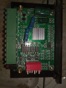

Пока же по теплоотводу. Не знаю как планировали теплоотвод разработчики чипа, но к "фирменному" съему тепла с верха микросхемы пришлось добавить установку радиатора 14х14 с другой стороны платы под пузо микросхемы. Причем не пластинку из дюрали, а полноценного.

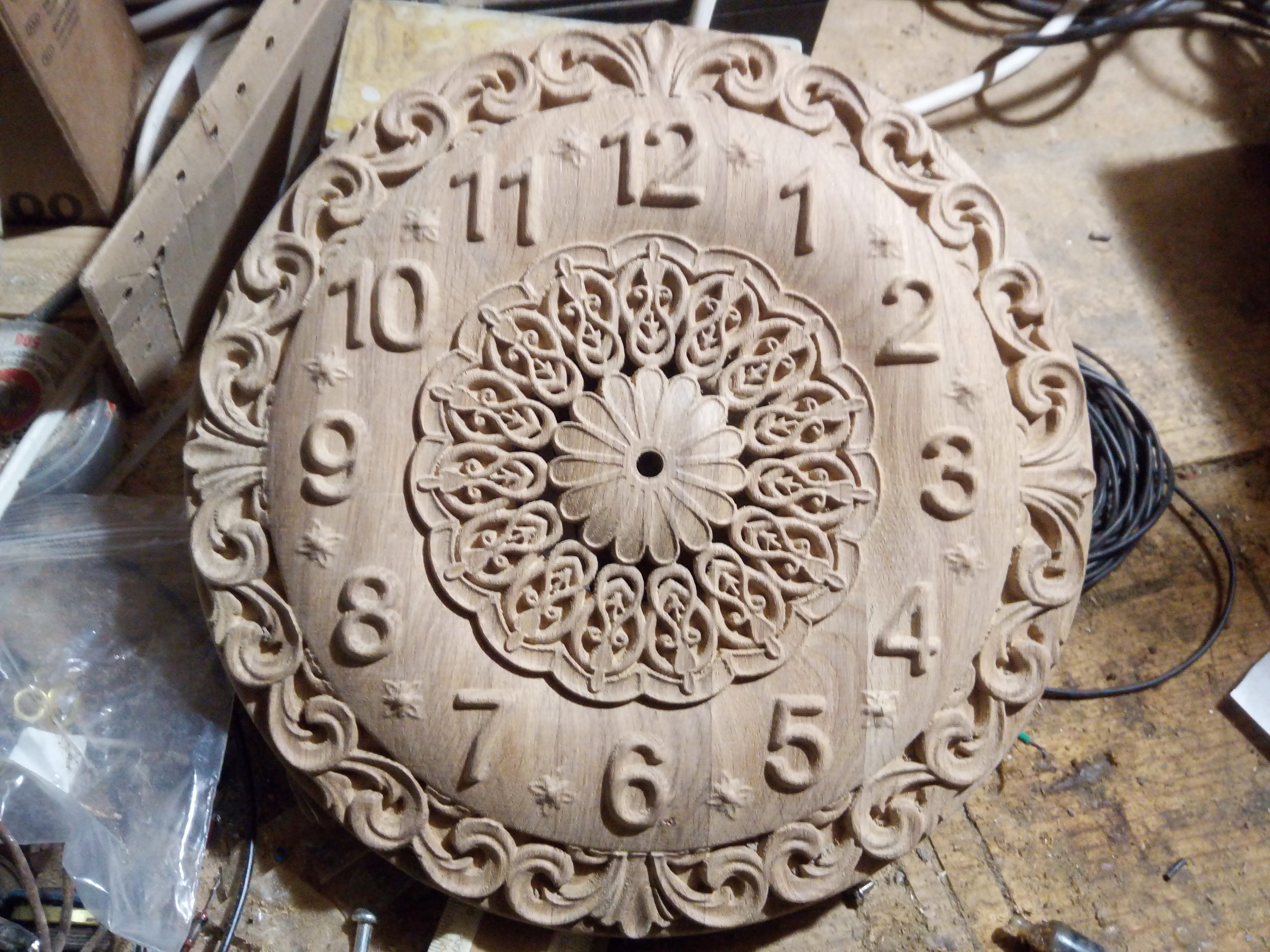

Работа драйвера стала стабильной и предсказуемой. При выполнении G кода я иногда слышу отдельные "пум", но шпиндель после выполнения программы в несколько часов всегда возвращается туда, откуда пришел (проверяю по отмеченной точке с известными координатами). По флажку на оси вижу погрешность в пределах одного шага. Вот, только что вырезалась модель 270 на 270мм.
