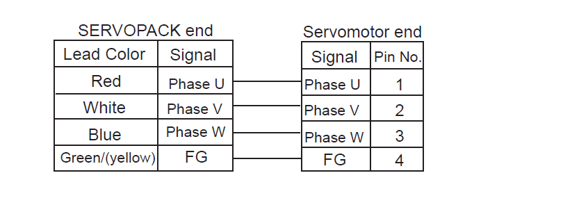

В общем пока я жду пк провод из китая, который едет уже месяц.
Подключил я один мотор, чтобы погонять джогом, после сброса на зав. настройки, появилась проблема POT NOT, её решил.
Теперь проблема в том что когда я кручу мотор джогом он крутится слишком быстро и вылетает в аларм, в Pn304 переставил значение с 500 на 50, эффект такой же.
Может кто подскажет куда копнуть чтобы настроить норм скорость, хочется покрутить.
Re: Про сервы Yaskawa
Bioraptor писал(а): ↑ в Pn304 переставил значение с 500 на 50, эффект такой же.
Даже при 3500 не должно быть аларм
Bioraptor писал(а): ↑ Может кто подскажет куда копнуть
Написать код ошибки аларм

aftaev писал(а): ↑26 дек 2020, 09:01
Код ошибки уже не помню, но расшифровывается как слишком высокие обороты
Bioraptor писал(а): ↑ Код ошибки уже не помню, но расшифровывается как слишком высокие обороты
Если не подключить заземление с мотора к драйву, или перепутать фазировку движка, будет выдавать букет чудесных ошибок.

очень вероятно, что фазировка мотора неправильная
Bioraptor
Сообщения: 448
Репутация: 68
Настоящее имя: Дима
Сообщение Bioraptor »
Блин в этом наверное и загвоздка, фазы подключал как попало, в мануале не нашёл какую куда.
У меня штекер с 6ю контактами с 1-3 фазы 6 земля, какие пины фаз куда подключать в сервопак?
Bioraptor
Сообщения: 448
Репутация: 68
Настоящее имя: Дима
Всё разобрался, крутится!
пин 1 u, пин 2 v, пин 3 w
Спасибо
Bioraptor писал(а): ↑ в мануале не нашёл какую куда.
Почти в каждом мануале есть.
Bioraptor писал(а): ↑ У меня штекер с 6ю контактами с 1-3 фазы 4 земля, какие пины фаз куда подключать в сервопак?
Провода мотора не просто так разных цветов. На некоторых разъемах есть цветная маркировка. Или в мануале есть цветная маркировка.

aftaev писал(а): ↑26 дек 2020, 22:11
К сожалению у меня провода на фазах все одного цвета
