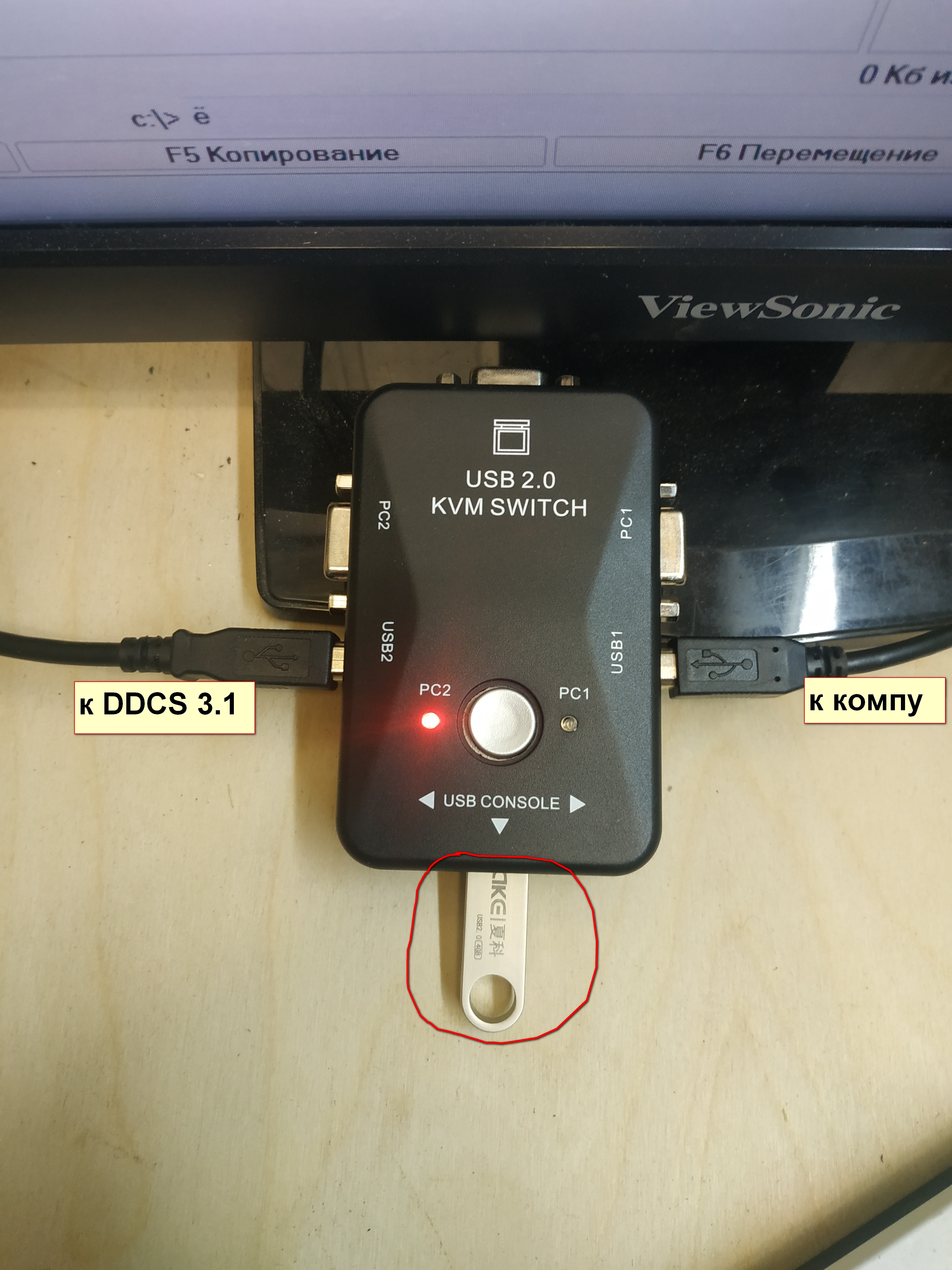

Кому надоело флешкой раздалбливать USB порты у компа и DDCS контроллера, слушайте и не говорите что не слышали )))
На Али купил KVM переключатель. Предназначен для переключения монитора, клавы, мышки и Usb устройств к двум компам. Переключается кнопочкой. Решил купить и затестить на DDCS3.1 контроллере. Благо он располагается не далеко от компа.
Все работает на ура. Нажал кнопочку на KVM, флешка подключена к компу, еще раз нажал, флешка в контроллере.
Доволен как слон. Кто знает, тот поймет )))

На флешках ОС использует "буферизированную запись" и если на экране показано, что файл записан, то это не значит, что он к этому моменту реально записан до конца. Именно для этого и сделано "безопасное извлечение. Если им не пользоваться, то можно запросто получить недописанный файл или даже настойчивое предложение отформатировать неформатированный диск.

MX_Master писал(а): Бытовые USB флэхи в промышленном оборудовании.. это так романтично
Эта флешка идёт в комплекте с контроллером. Романтика в том, что она работает и со своей задачей справляется. :D

Serg писал(а): На флешках ОС использует "буферизированную запись" и если на экране показано, что файл записан, то это не значит, что он к этому моменту реально записан до конца. Именно для этого и сделано "безопасное извлечение. Если им не пользоваться, то можно запросто получить недописанный файл или даже настойчивое предложение отформатировать неформатированный диск.
Я не могу понять к чему этот набор букв. :D Что мешает использовать Безопасное извлечение устройств. Мне кажется, что все люди, кто связан с ЧПУ, компьютеры знают от и до.
