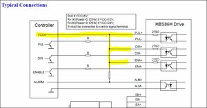

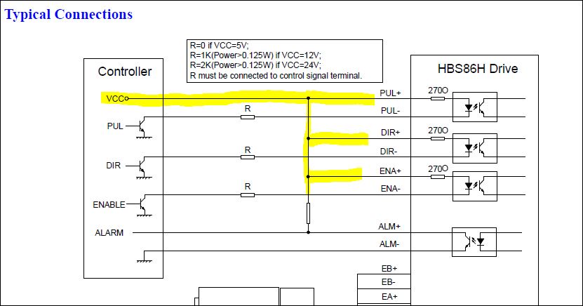

Добрый день Михаил.
Добрый день коллеги.
Хотел бы уточнить следующий вопрос:
Драйверы шаговых моторов HBS86H по схеме из даташита подключаются по схеме с общим +5в.
Но так как выход Степмастера организован на 74HC244D, то закономерно предположить что драйвер должен нормально работать по схеме с общим минусом.
У кого нибудь есть опыт такого подключения?
Ниже оригинальная схема из даташита.
111.JPG (2260 просмотров) <a class='original' href='./download/file.php?id=189500&mode=view' target=_blank>Загрузить оригинал (56.51 КБ)</a>
Re: StepMaster ver 2.5
К степмастеру можно подключать и так и так. Разницы в работе не будет (кроме сигнала Enable, который инвертируется).
С другими платами есть опасность отсчета шагов драйвером по неправильному фронту импульсов Step, если инвертировать сигнал. Может получиться так, что в случае отсчета шагов по заднему фронту импульсов, сигнал Dir может переключиться одновременно, или еще до окончания импульса Step.

Михаил, спасибо.
Ваш ответ больше сомнений принес чем ясности..... :hehehe:
То есть надо подключать по дефолтной схеме.
Lokk писал(а): ↑ Ваш ответ больше сомнений принес чем ясности.....
Подключай как душе угодно. Не будет вообще никакой разницы.
