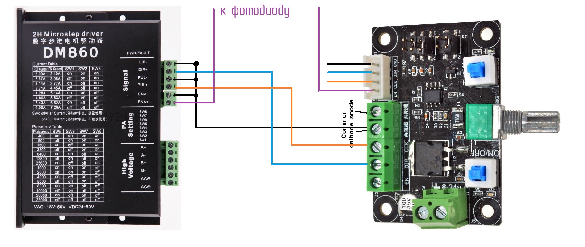

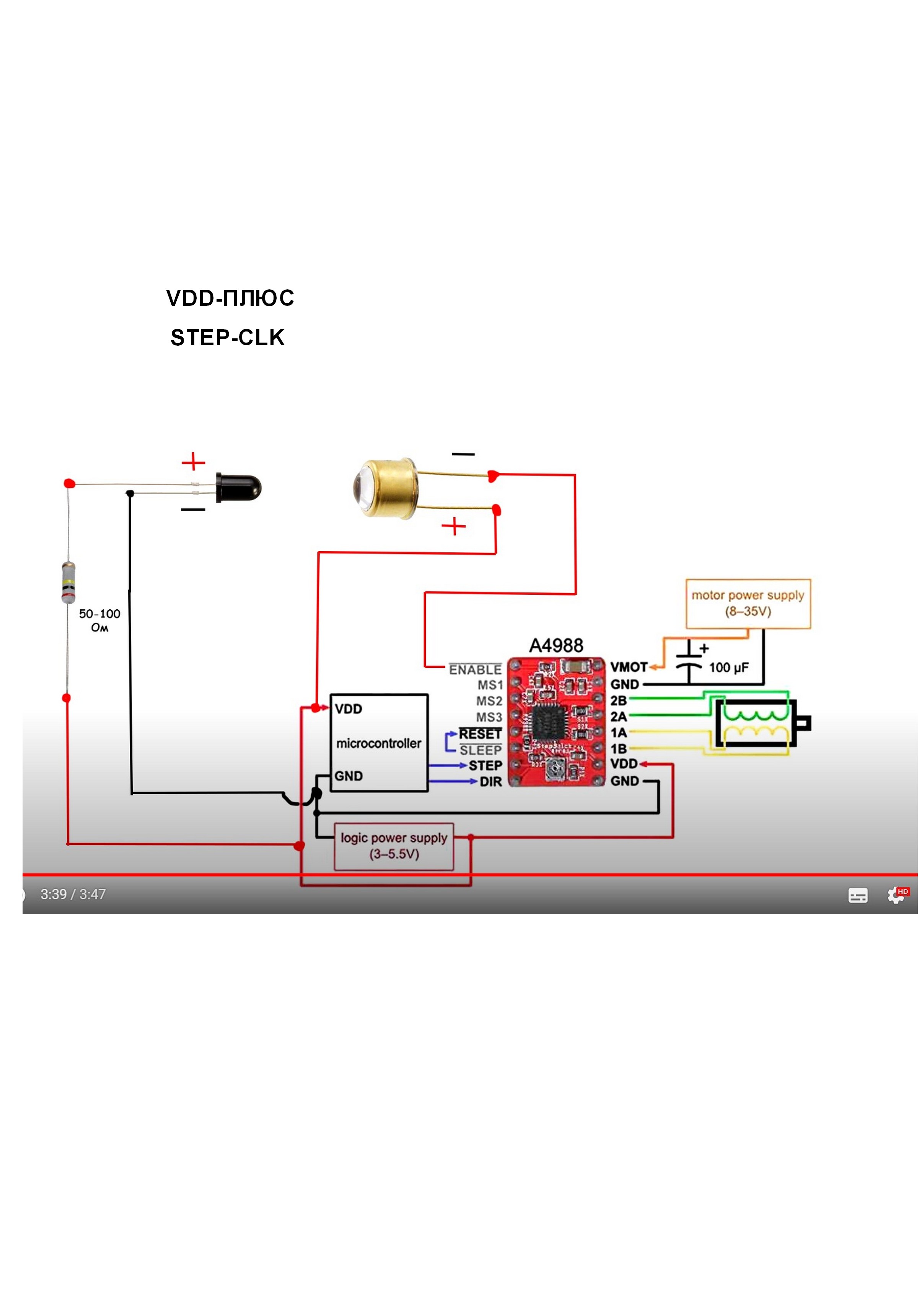

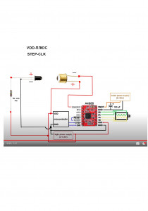

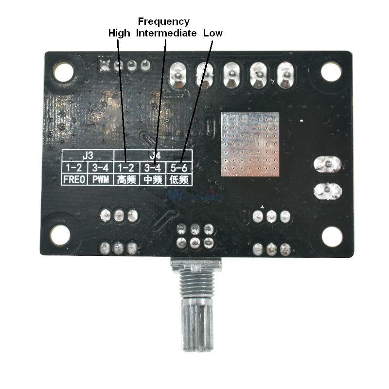

Доброго времени! Прошу помочь.
Реализована схема подключения драйвера А4988, нашел на Ютубе.
Надо перевести схему на драйвер DM860.
Короче не могу понять как, куда подключить...

alesqosim писал(а): ↑ Короче не могу понять как, куда подключить...

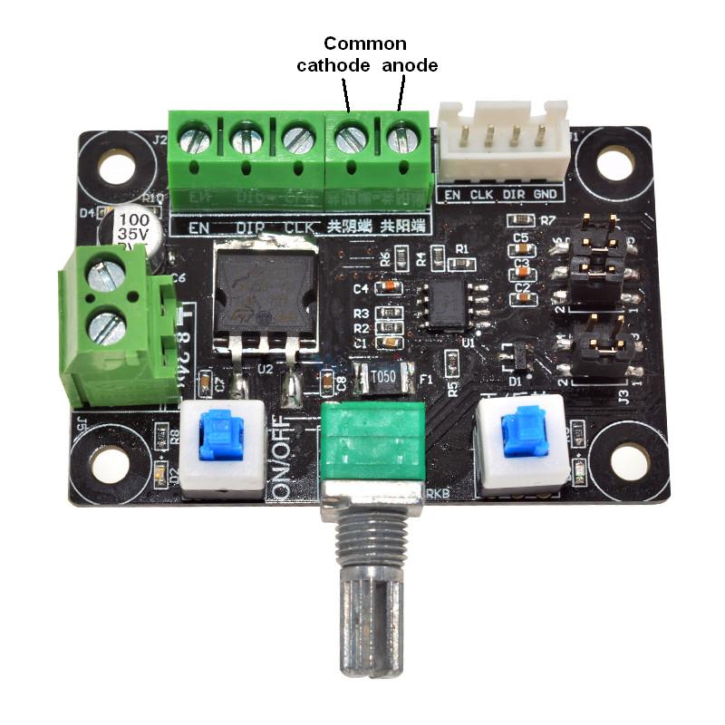

Ром! А эту как расположить?

alesqosim писал(а): ↑ Ром! А эту как расположить?
Или подключить?

alesqosim писал(а): ↑ А эту как расположить?
Все так же по аналогии, вот кое-что переводил для себя когда подключал.
Step-Dir Generator1.jpg (2386 просмотров) <a class='original' href='./download/file.php?id=185684&mode=view' target=_blank>Загрузить оригинал (80.05 КБ)</a>
Step-Dir Generator2.jpg (2386 просмотров) <a class='original' href='./download/file.php?id=185685&mode=view' target=_blank>Загрузить оригинал (60.74 КБ)</a>

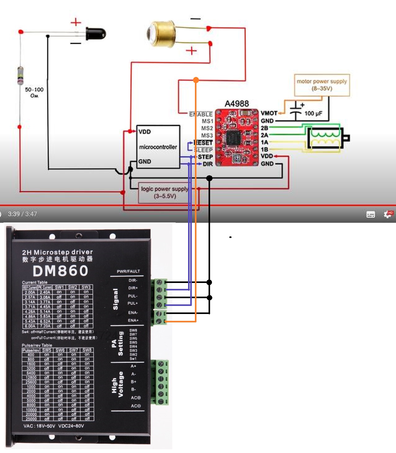

На этой картинке верно указал обозначения?
С обозначениями запутался...

alesqosim писал(а): ↑ На этой картинке верно указал обозначения?
Картинки грузите сразу на форум, а то ваши внешние всякие радикалы не у всех грузятся

alesqosim писал(а): ↑ Верно! Сказывается иностранность.)))))
Подключаешь или к большому разъему или к маленькому...
Step-Dir Generator2.jpg (2338 просмотров) <a class='original' href='./download/file.php?id=185704&mode=view' target=_blank>Загрузить оригинал (343.97 КБ)</a>

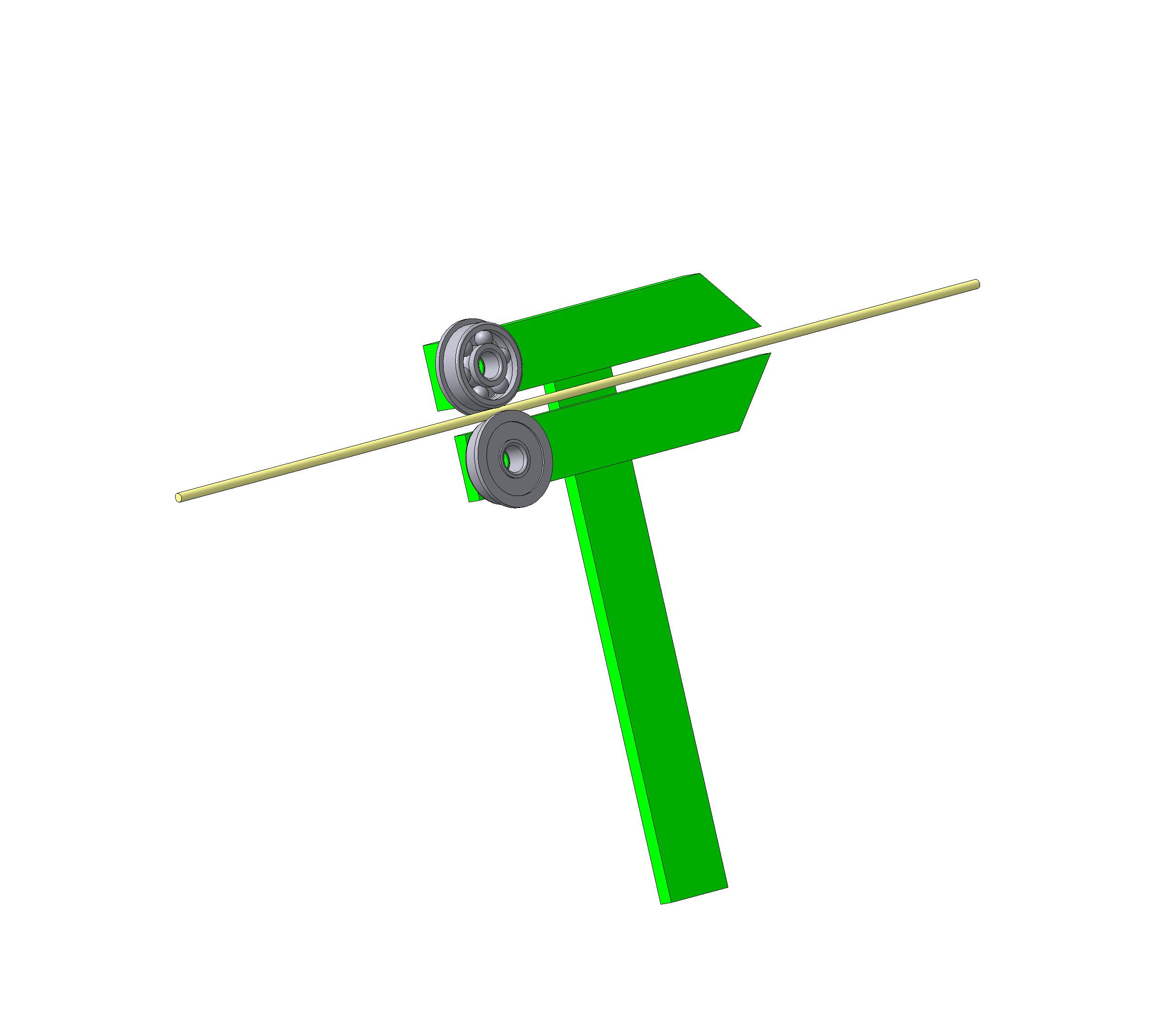

Что первое приходит на ум: использовать штангенциркуль. На губки крепишь 2 ролика, делаешь натяг пружинкой и снимаешь показания на Ардуино. Потом их обрабатываешь и регулируешь скорость мотора на натяге...
