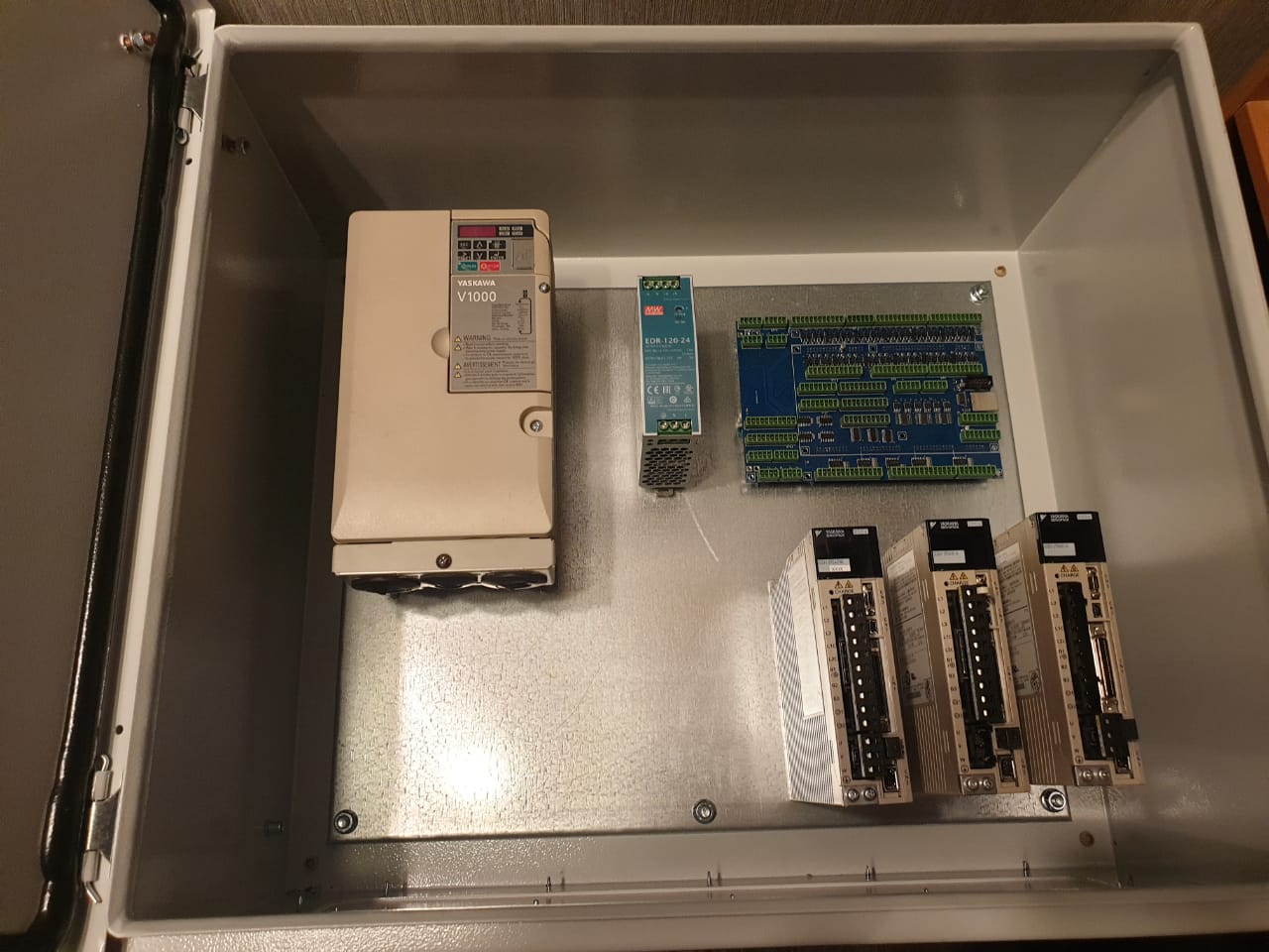

Подниму ка старую тему. тоже предстоит собрать шкаф, но тк у меня 2 вида электричества будет, немного усложнится схема.
3 фазы на частотник
и 1 фаза на все остальное
сервы сигма5 400вт. Вот Александр в схеме указал что на входе питания на сервопривод у него автомат. Его нужно брать по номиналу питания? или небольшой запас нужен?

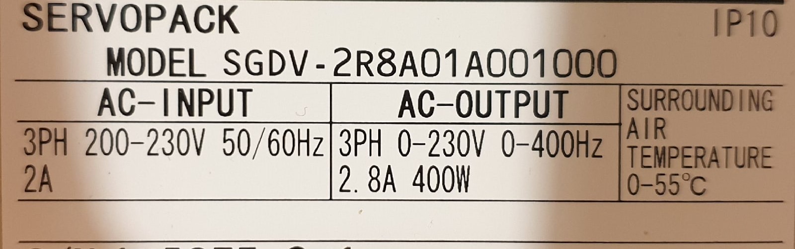

кстати вот тоже вопрос, входящее на серве указано 200-230в 2А а исходящие так же 200-230 но 2.8А тогда какой автомат стоит ставить?
и имеет ли смысл ставить дросселя на питание серв?
купил ящик 500х600, но чет кажется его маловато

RussCust писал(а):входящее на серве указано 200-230в 2А а исходящие так же 200-230 но 2.8А
Точно не наоборот?
На моей выход: 200-230V 0.87A.

UAVpilot писал(а):Точно не наоборот?
зуб даю

RussCust писал(а):зуб даю
На шильдике написано 0-230, а это совсем другое дело.

UAVpilot писал(а):На шильдике написано 0-230, а это совсем другое дело.
сорян, не углядел. так какой автомат нужен, если на каждый драйвер по одному?

RussCust писал(а):сорян, не углядел. так какой автомат нужен, если на каждый драйвер по одному?
Так на шильдике написано, там, где INPUT. :)

RussCust писал(а):купил ящик 500х600, но чет кажется его маловато
Если сразу кажется, что мало, сразу поменять.
Мне 500х600 казался очень большим, всё влезло, но не то, чтобы с запасом.
ну у меня будет второй для компа монитора и кнопок, сюда вроде впритык, но помещается. хотя я еще не купил все контакторы автоматы фильтры и прочее. Вот щас думаю а не сделать ли 3й короб для частотника, он все равно будет питаться отдельными 380вольтами. Хоть и не хочу городить кучу коробок. Да и короб не хочу менять, еле нашел глубокий

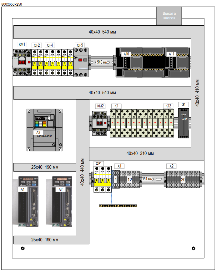

RussCust писал(а): 21 авг 2020, 21:31 Вот щас думаю а не сделать ли 3й короб для частотника, он все равно будет питаться отдельными 380вольтами. Хоть и не хочу городить кучу коробок.
Шкаф перед покупкой обычно прорисовывают в привычном редакторе, иногда и в 3D. На прорисовку нестандартного шкафа может уйти несколько дней, т.к. вариантов компоновки под стандартные размеры шкафов может быть дофига.

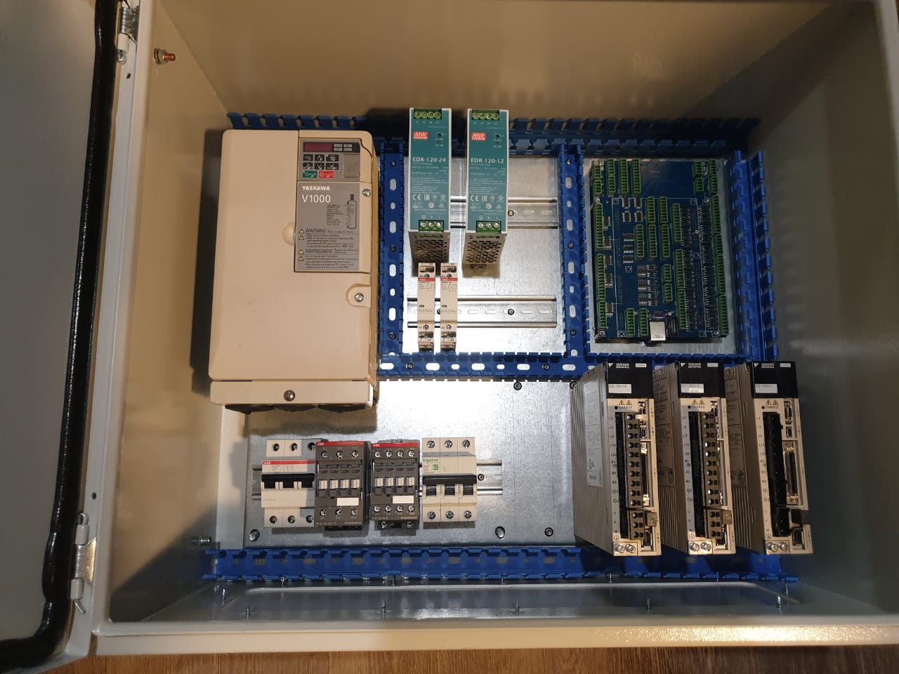

Олег. писал(а): на шильдике сервы трёхфазный вход 230В, по маркировке тоже.
да, но это требует 3х фазный транс на 3х200, уж проще питать сервы 1фазным 220
Олег. писал(а): перед покупкой обычно прорисовывают в привычном редакторе
тк это мой первый опыт, то понимания всего сразу пока нету.
вот накидал в реале то что есть. Теперь пытаюсь понять как все скомутировать
WhatsApp Image 2020-08-30 at 21.30.42.jpeg (2482 просмотра) <a class='original' href='./download/file.php?id=185525&sid=3080d371ea7fdd2d0a5fc25916592096&mode=view' target=_blank>Загрузить оригинал (217.22 КБ)</a>
на фото нету главного рубильника, он будет врезан в стенку слева, для удобства обесточивания.
и будет пульт с монитором и компом в другом шкафу. к оторому будет подведено 220для мини компа, 12для монитора, и 24В для кнопок
