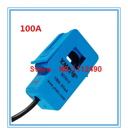

Измерение и контроль токов шаговых двигателей
задался вопросом -как бы измерить ток в обмотках шаговиков. Для того чтобы подобрать оптимальный ток в драйверах, контролировать, все ли хорошо со станком и смотреть как с этим справляется БП.
Но я хотел вывести все амперметры на панель управления, а тогда мне придется гонять эти токи до панель с амперметрами и обратно. и как то это не хочется, лишние наводки, тратить толстый экранированный кабель..
Кто знает, как вывести амперметры на панель управления, но при этом не гоняя по ним те самые большие токи, которые они измеряют?
я подозреваю что в ответе замешаны шунты.. ) но толком не пойму как именно. ведь шунты они же для изменения пределов измерения..
а не.. кажись я понял. мне нужны трансформаторы тока. кто нибудь заморачивался подобным?
а не)) там же не переменный ток) там постояный. транформатор не прокатит

мерь на шунте, показывай на панели.

Где то в драйвере есть измерительный резистор.

И что он покажет?lkbyysq писал(а):Достаточно воткнуть амперметр на вход драйвера.

Это не так. Разбиралось неоднократно. Ток потребления драйвера значительно меньше тока в обмотках.lkbyysq писал(а):Действующее значение силы тока в обмотках двигателя плюс ток ХХ драйвера...

С целью загладить вину подцепил на один провод шаговика токовый трансформатор 1:2000 к цифровому тестеру на диапазон 20мА.
Движки 86 на 4А. 80 вольт. ШВП 5мм. Без редукции.
На скорости 5000 кажет 1,4 А.
На скорости 1000-2000 кажет 2,5 А.
Че-то кажет. Дальше некогда.

эмм трансформатор? то есть фигня что ток не переменный? или импульсы сойдут за переменный? всмысле он же не изменяется по направлению..lkbyysq писал(а):С целью загладить вину подцепил на один провод шаговика токовый трансформатор 1:2000 к цифровому тестеру на диапазон 20мА.
хм. датчих холла может лучше..

К сожалению без натурных испытаний нельзя понять подходит ли этот трансформатор для таких частот. В теории магнитопровод внутри может тятуть. На 50Гц правду показывает. Но герцы и сотни килогерц - небо и земля. Осциллограф нужен. Ну и рассчитан ли тестер на такие частоты не знаю.
С датчиком Холла проще наверное, на него точно есть даташиты с частотными характеристиками. Но все равно калибровку проверить стоит по напряжению на токоизмерительных резисторах драйвера.

Во-первых, таки изменяетсяlexalex83 писал(а):то есть фигня что ток не переменный? или импульсы сойдут за переменный? всмысле он же не изменяется по направлению..
Во-вторых, сойдут
В-третьих, то, что тестер показал, особенно если он не "true RMS", имеет достаточно опосредованное отношение к току обмотки.

Импульсы может и сойдут, а вот ТТ для этой задачи не сойдет точноСергей Саныч писал(а):Во-вторых, сойдут

Абсолютно бессмысленные измерения. Ток через обмотку ШД при нормальном драйвере, не зависит от скорости и всегда постоянен и определяется настройкой тока драйвера. Несколько уменьшаться может в режиме удержания (если таковой имеется). А зависимость показаний тестера от скорости, говорит о нелинейности частотных характеристик трансформатора и тестера. И вряд-ли здесь можно измерить ток. Теоретически в режиме вращения можно посмотреть сигнал на токоизмерительном резисторе осциллографом, но форма сигнала скорее всего не даст однозначного ответа. Так что самое простое - измерить напряжение на токоизмерительном резисторе тестером, или ток потребляемый драйвером в статике, это и будет правильное значение. А сказки что ток двигателя больше потребляемого драйвером противоречат закону сохранения энергии. Средний ток ШД будет меньше тока потребляемого драйвером из-за того что у последнего КПД не может быть больше 1.lkbyysq писал(а):С целью загладить вину подцепил на один провод шаговика токовый трансформатор 1:2000 к цифровому тестеру на диапазон 20мА.

Неверно. Зависит и от скорости и от нагрузки на валуsvm писал(а):Ток через обмотку ШД при нормальном драйвере, не зависит от скорости и всегда постоянен и определяется настройкой тока драйвера
Тоже неверно. Токовый резистор в цепи питания драйвера откроет много новогоsvm писал(а):А сказки что ток двигателя больше потребляемого драйвером противоречат закону сохранения энергии.Средний ток ШД будет меньше тока потребляемого драйвером из-за того что у последнего КПД не может быть больше 1

Если серьезно, то ток мотора действительно в большинстве условий меньше тока, потребляемого драйвером, с законом сохранения все ок при этом
