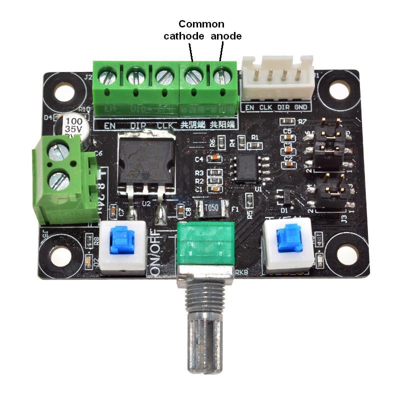

Возникла задача ручного управления шаговым двигателем, собрал коробочку: БП, TB6600, маленькую платку генератор частоты с али, трёхпозиционный двухполюсный выключатель включает питание драйвера в обоих крайних положениях и подаёт + на DIR TBхи только в одном, всё работает, но стабильно крутит на достаточно низкой скорости (на двигателе цилиндрический редуктор 10:1, а после него ещё и червячный 30:1), однако если в процессе навалить частоту ручками, то можно ускориться раз в пять, но с места он потом не трогается.Есть Arduino Nano, хочу попробовать сделать генератор из неё. Нужно чтобы она начинала при включении на выходе генерировать частоту F1 и за время t повышать её до частоты F2. Например с 10КГц за 2с до 30КГц. Поможете скетч написать? я один раз делал проект с ардуиной, но там она только на логику работала. Начал читать всякие нагугленные гайды - там все собирают специальные генераторы, с кучей функций, экранами, обвязками и.т.п, у меня всё намного проще. Может хоть в гайд нужный носом ткните.

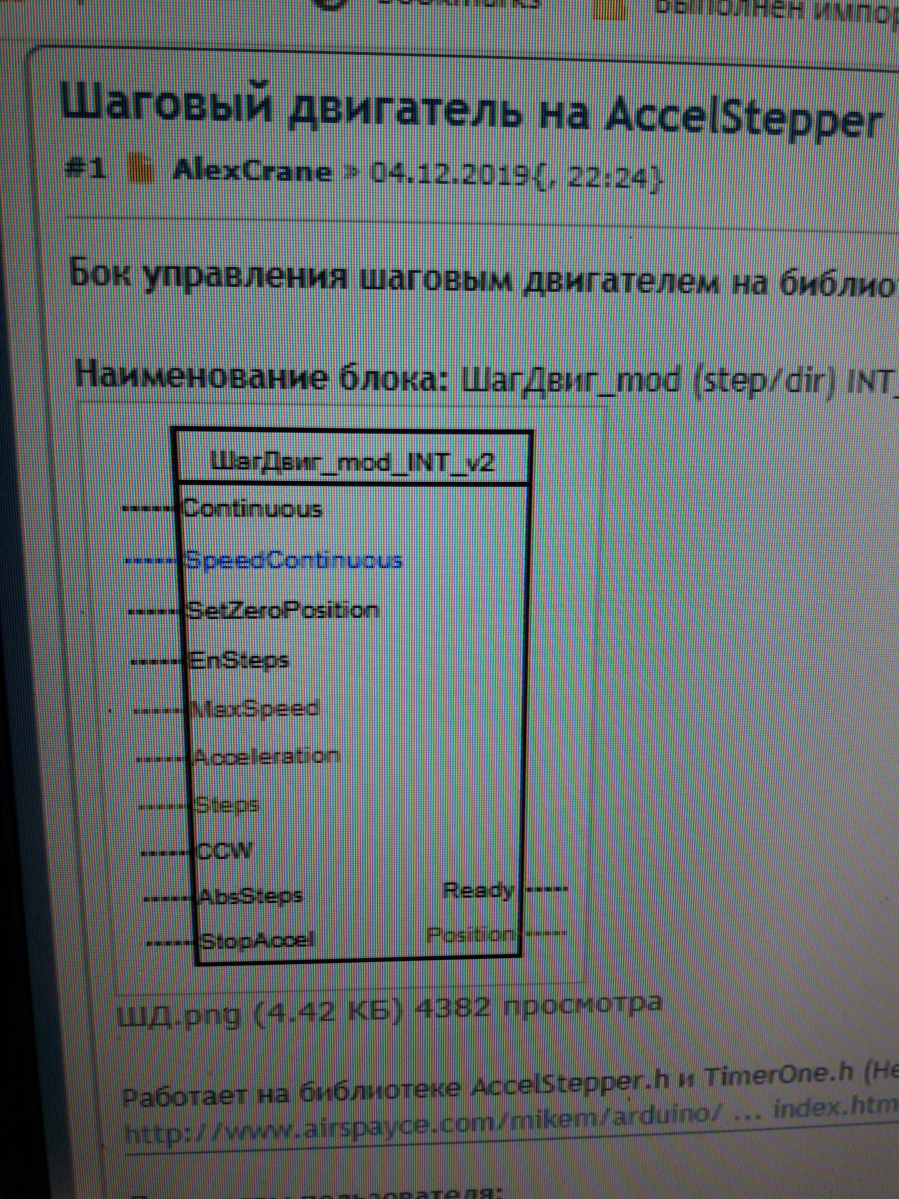

Я делал скетчи для шаговиков и не только на FLPROG не будучи и близко программистом . Советую попробовать .Всё бесплатно и много обучалок на ютубе и на сайте .
Вот такой блок есть готовый для шаговика (6148 просмотров) <a class='original' href='./download/file.php?id=180904&mode=view' target=_blank>Загрузить оригинал (9.51 МБ)</a>

Argentum47 писал(а):...маленькую платку генератор частоты с али,...стабильно крутит на достаточно низкой скорости...
Я для шаговиков использую такие генераторы с али - три переключения перемычками частоты грубо и плавная крутилкой. Кнопки - включение и реверс. Работой более чем доволен и ничего прошивать и схем городить не надо.
Argentum47 писал(а):.. но стабильно крутит на достаточно низкой скорости (на двигателе цилиндрический редуктор 10:1, а после него ещё и червячный 30:1)
Сдается что у вас проблема вовсе не в генераторе, ваш мотор просто быстрее не может крутить с редукцией равной 300. В шапке в Wiki найдите програмку расчета максимальной скорости шаговика и проверьте ;)

xvovanx писал(а): Я для шаговиков использую такие генераторы с али - три переключения перемычками частоты грубо и плавная крутилкой. Кнопки - включение и реверс. Работой более чем доволен и ничего прошивать и схем городить не надо.
такой и есть наподобие, только без кнопок.
xvovanx писал(а):Сдается что у вас проблема вовсе не в генераторе, ваш мотор просто быстрее не может крутить с редукцией равной 300. В шапке в Wiki найдите програмку расчета максимальной скорости шаговика и проверьте ;)
В том и дело, что в уже в движении он ещё хорошо разгоняется вручную, но после остановки тронуться уже не может и надо крутить частоту снова вниз. Надо чтобы это работало само.

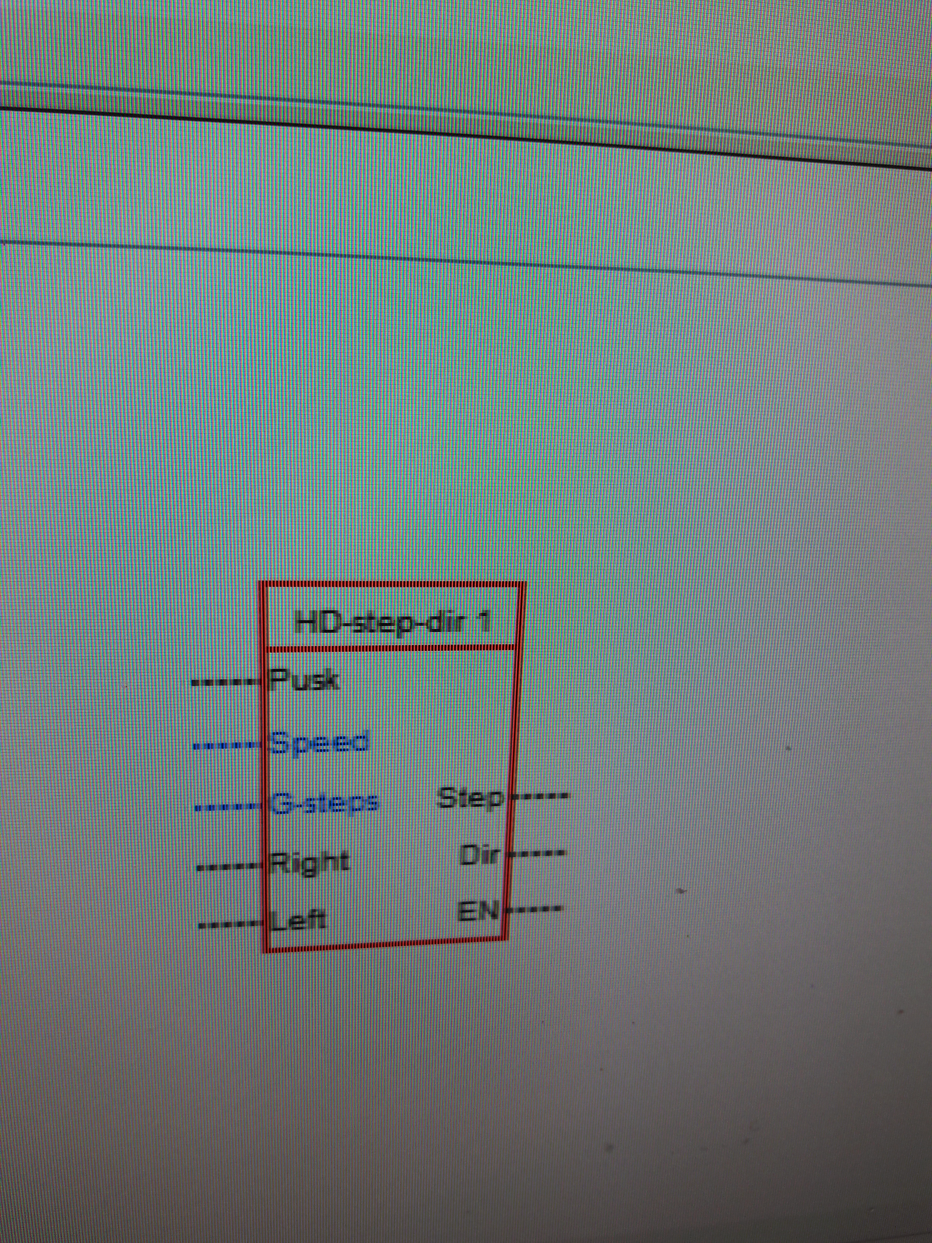

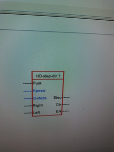

Мы даже не знаем что эта система исполняет ,может флагом машет ? Задача была замутить скетч для NANO .А тем временем на форуме флпрог каких только плюшек не наделали под это дело !Наверняка готовое решение там есть .
первое что попалось вникать не стал (5968 просмотров) <a class='original' href='./download/file.php?id=180922&mode=view' target=_blank>Загрузить оригинал (10.49 МБ)</a>

Если в ардуино IDE поставить библиотеку AccelStepper, то там появится пример DualMotorShield.
Есть подозрение, что это то, что вам нужно. Особенно если "второй" мотор "выкинуть".
    stepper2.setMaxSpeed(100.0);
    stepper2.setAcceleration(100.0);
    stepper2.moveTo(100);
