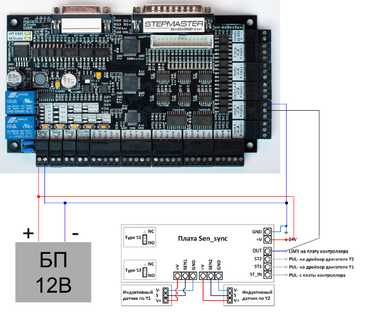

интересно а эта схема рабочая?

Нет. Так у меня не заработало. Это урезанная схема только на датчики. Двигателей нет

19Aleksandr76 писал(а):интересно а эта схема рабочая?
На этой схеме соединенины питание логической части и датчиков. Это плохо....

Bender писал(а):На этой схеме соединенины питание логической части и датчиков. Это плохо....
Хорошо бы перед входом степмастера поставить оптопару PC817 последовательно с резистором 470 Ом — 1 кОм. Примерно так:
2020-05-02_13-02-43.png (3080 просмотров) <a class='original' href='./download/file.php?id=180805&mode=view' target=_blank>Загрузить оригинал (109.99 КБ)</a>

Спасибо! Ну вобщем так и сделал. Все работает! Полную схему выше давал.
Потом я все же поменял плату синхронизации на WLDAxis.
В SenSync не устроило то, что выравнивание происходит один раз после подачи питания. И второе, после первого хоуминга, плата переходит в другой режим работы и начинает сама блокировать шаговые импульсы при достижении какого-либо из датчиков. Поэтому, при повторном хоуминге, LinuxCNC доходит до датчиков и пытается отъехать, но плата этого не позволяет. На экране шпиндель двигается в бесконечность от датчиков, а двигатели стоят заблокированные.
В WLDAxis можно хоумиться и выравнивать портал постоянно без выключения питания!
Возможно алгоритм в SenSync сделан для защиты от выходя из строя датчика.
