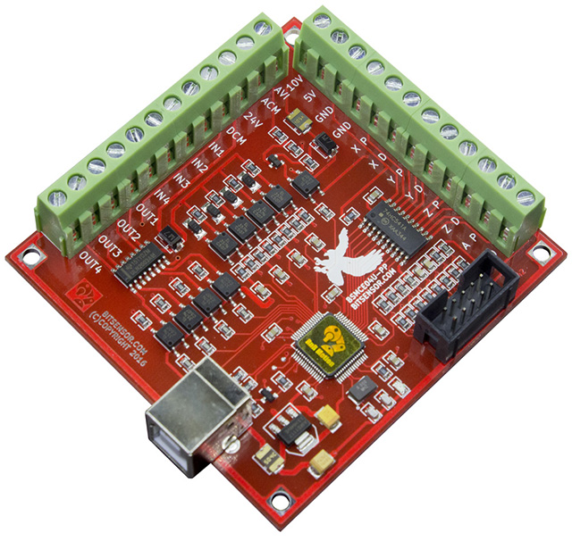

Попробовал в работе вот эту плату
full_full_IMG_9069.jpg (7167 просмотров) <a class='original' href='./download/file.php?id=177365&sid=413a73006321dce328104bcf5f1cbbf6&mode=view' target=_blank>Загрузить оригинал (203.89 КБ)</a>
работает, но стрёмная какая-то. С клавиатуры одновременно можно перемещать только одну ось, две или три сразу- не получится. Имеется инертность при нажатии клавиш , при обнулении оси Z вручную, касанием стола, можно нехило въехать фрезой в стол (не зря китайцы прилагают к этой плате скрипт автоматического обнуления оси Z). Иногда при длительных простоях теряет связь с компом. Но при работе станка ( тфу тьфу три раза) глюков не было.

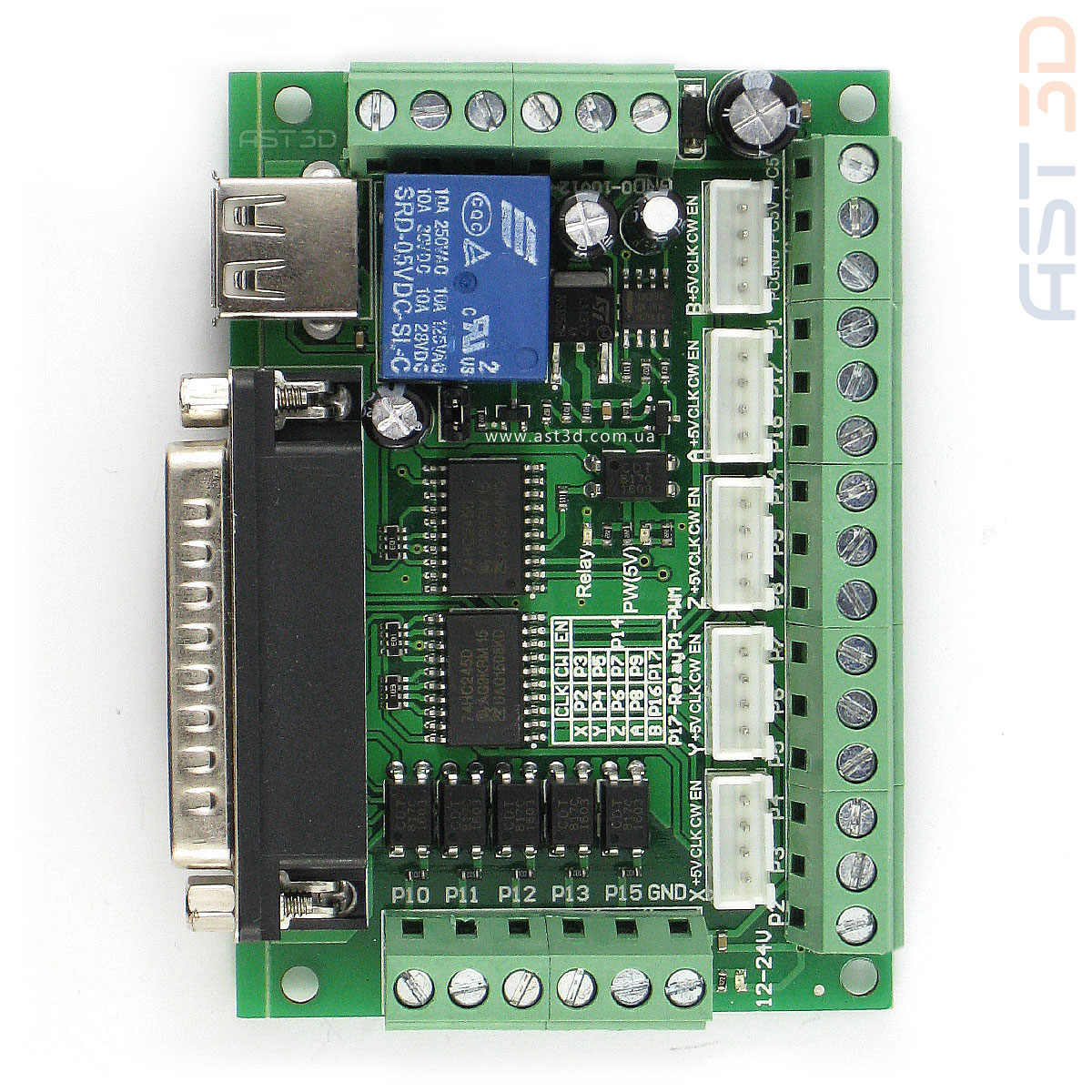

ЭлПеТешная плата поинтересней оказалась, и цена её в три раза ниже.
2125-1001_2_AST3D.jpg (7167 просмотров) <a class='original' href='./download/file.php?id=177366&sid=413a73006321dce328104bcf5f1cbbf6&mode=view' target=_blank>Загрузить оригинал (420.14 КБ)</a>

Newengine писал(а):С клавиатуры одновременно можно перемещать только одну ось
Все USB контроллеры этого сегмента, в ручном перемещении осей, одновременно могут двигать только одной осью. Но это не является уж очень критичным моментом. Ну разве если только не заниматься фрезировкой, премещая оси в ручном режиме )))

Newengine писал(а):ЭлПеТешная плата поинтересней оказалась
Чем она интереснее ? Это всего лишь прокладка между ЛПТ портом и станком. То что на выходе компа, то и имеем на станке.

У меня какая то последняя версия из 3ки. 3.043 - и чего то там дальше. Я сейчас не на работе и точно не смогу сказать. Контроллер ЛПТ как на фото выше - MACH3 breakuot board - несмотря на адски неудобное подключение - надёжен как автомат Калашникова. Пока не одного нарекания. ПРо комп могу сказать не раньше чем завтра.
