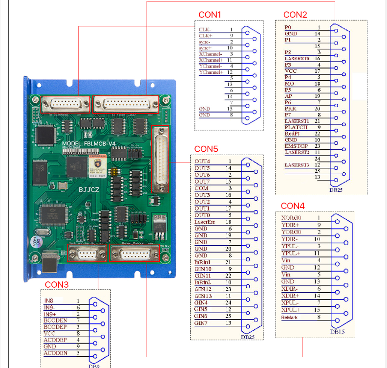

Здравствуйте

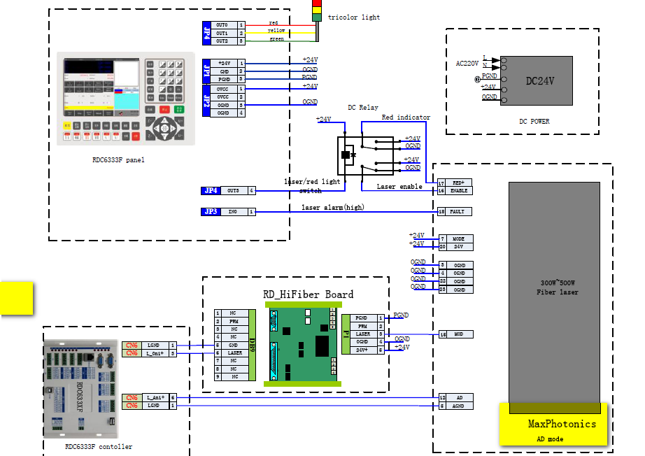

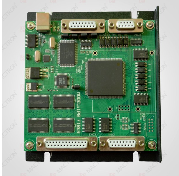

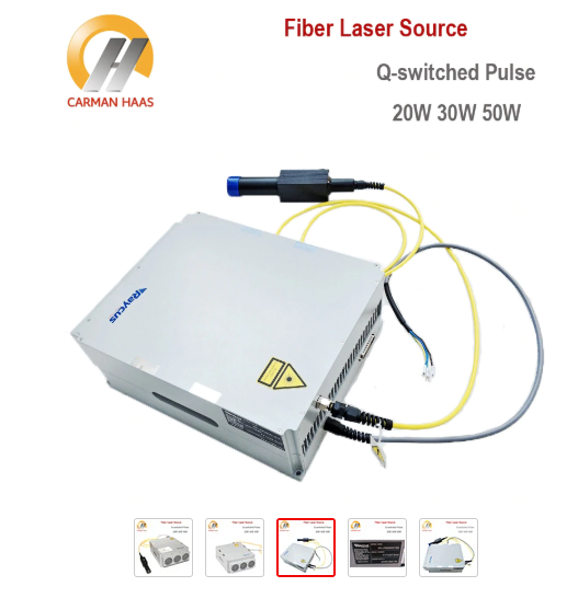

Хочу собрать лазерный волоконный станок , на али нашёл источник и плату управления.
Возможно ли подключить такую плату к шаговым двигателям?Да и в общем хотелось бы разобраться со схемой подключения ,принципы наладки двигателей.

Nadnael писал(а):Хочу собрать лазерный волоконный станок
Что значит волоконный станок? Волокно делать?
Лазерные станки предназначены для резки, гравировки. Судя по мощности лазера, будет гравировальный.
Nadnael писал(а):Да и в общем хотелось бы разобраться со схемой подключения
Подобные платы на Али продаются для замены, и часто схем никаких нет и от продавцов не получить.
Тащить Раукус с Али. Потом растамаживать? Мож стоит позвонить в IPG в Москву/Фрязино в ИРЭ Полюс? Лазеры их получшее, и цена была примерно сопоставима.

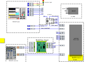

схема у меня есть

Nadnael писал(а):схема у меня есть
Интересная схема. На зеленую плату с кучей разъема приходит 2 провода и выходит 2 провода :)

Nadnael писал(а):Да и в общем хотелось бы разобраться со схемой подключения, принципы наладки двигателей.
:stepper:
aftaev писал(а):Подобные платы на Али продаются для замены, и часто схем никаких нет и от продавцов не получить.
:good:
Nadnael писал(а):схема у меня есть.
:walk:
Да тут вообще ничего не понятно, о чём речь.
Схема вроде бы и есть, ... но уважаемый это не схема, это какая то аппликация (подобие).
Нужна конкретная, схема именно этого блока, где указаны все "адресные" подключения. И нужно описание (техническое), что может этот блок.
Вот тогда и будут конкретные ответы на Ваши вопросы.

это плата поддерживает 2 оси и сканирующую головку

con 2 поддерживает подключение лазерного блока но проблемы я думаю будут, пины могут отличатся

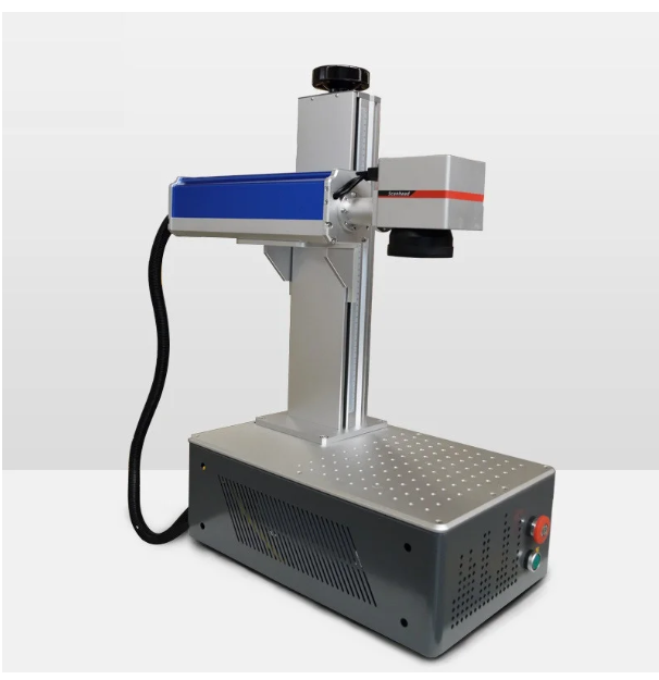

а собрать я хочу станок по принципу как на картинке но на 2 осях x и y для увеличения рабочей площади

Плата будет работать с шаговыми двигателями.софт должен идти вместе с платой .
Ezcad

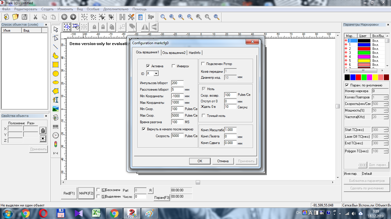

а калибровка двигателя по такому же принципу как и в mach3?

На картинке СО2 маркер, лол. Уважаемый вы запутались по-моему.

Nadnael писал(а):а калибровка двигателя по такому же принципу как и в mach3?
да.
