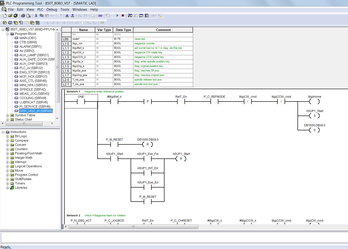

Re: Выбор контроллера с ATC (программируемой сменой инструме
nkp писал(а):конечно выложить
спасибо,что предложил
808D NSK_PLC данные.rar
(296.73 КБ) 305 скачиваний
Mshak PLC.rar
(259.96 КБ) 352 скачивания
Так но выглядит у 808D. Для открытия файлов для 808 нужна прога PLC Programming Tool
01.png (3697 просмотров) <a class='original' href='./download/file.php?id=173246&sid=a9ef4b1c1f143a1a279d2a58affef6d0&mode=view' target=_blank>Загрузить оригинал (89.81 КБ)</a>

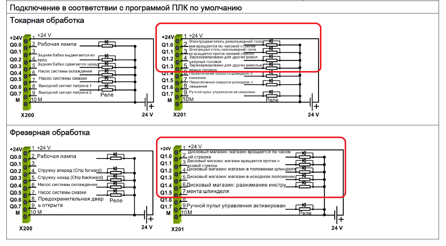

индеецпетя писал(а):в том то и дело что для пользователя с мачем или любой другой доступной системой это мало чем поможет
У 808д язык похож что у Lcnc в Ладере.
У Mach3 пишется это на VB в макросе.
То что это мало кому поможет, согласен. Автосмена разная. У кого зонтик, у кого оправки на столе, где рука менет инструмент и инструмент постоянно меняется местами в магазине, где обязательно нужна позиция для шпинделя для ориентации сухарей оправок и тд....

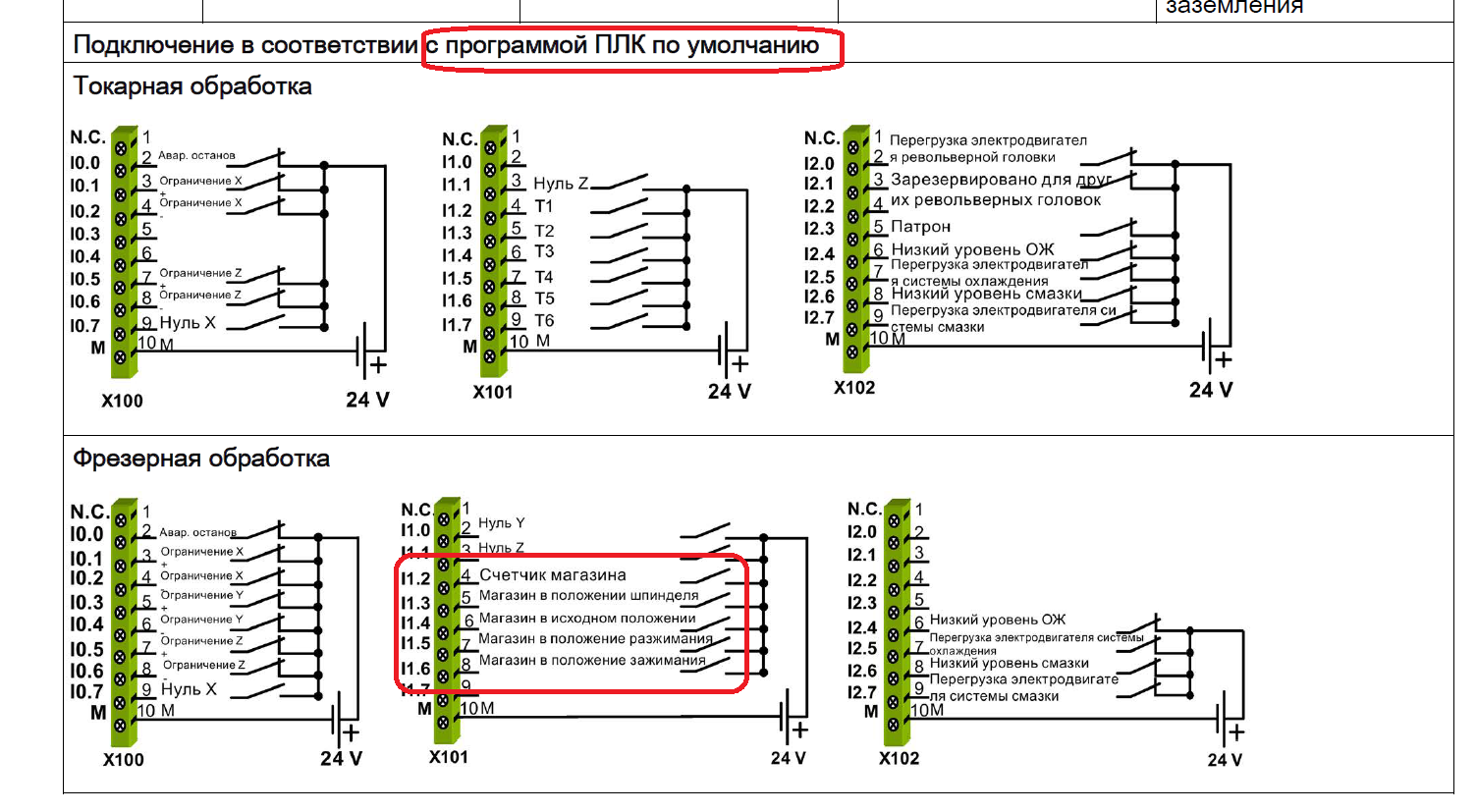

UserCCR писал(а):Хм, я считал что автосмена это серводвигатель или шаговый,
У нас обычный асинхронный + есть датчик хомления магазина + датчик счета номера инструмента. Далее пневматика двигает зонтик к шпинделю.
UserCCR писал(а):Соответственно всю последовательность работы можно запрограммировать блоками и полагал что такие настраиваемые решения существуют.
У некоторых ЧПУ контроллеров прописана смена инструментов. Но для всех станков ее не прописать, очень большое разонобразие. У Сименса 808Д из коробки загружен ПЛС со сменой инструмента, и настроены входы/выходы по умолчанию так:
02.png (3693 просмотра) <a class='original' href='./download/file.php?id=173247&sid=a9ef4b1c1f143a1a279d2a58affef6d0&mode=view' target=_blank>Загрузить оригинал (460.45 КБ)</a>
03.png (3693 просмотра) <a class='original' href='./download/file.php?id=173248&sid=a9ef4b1c1f143a1a279d2a58affef6d0&mode=view' target=_blank>Загрузить оригинал (421.63 КБ)</a>
