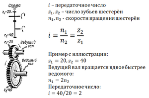

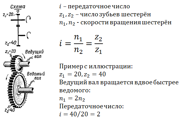

ART_ME
Сообщения: 394
Зарегистрирован: 17 ноя 2015, 18:05
Репутация: -40
Re: Ликбез по сервоприводам.
Сообщение ART_ME »
UAVpilot писал(а): Есть два разных подхода:
1. задается число импульсов на один оборот мотора (например Yaskawa, Panasonic);
2. задаётся коэффициент (обычно в виде дроби), на который нужно разделить разрешающую способность энкодера, чтоб получить желаемое количество импульсов на оборот мотора (например Delta).
Не путайте новичка. :hehehe:
1. Число импульсов на оборот - это характеристика энкодера.
2. Коэффициент в виде дроби - это характеристика механизма, передающего вращение от контролируемого вала на вал энкодера.
Поэтому:
1. Меняете энкодер - меняете в параметрах число импульсов на оборот.
2. Изменяете механизм (например ставите уменьшенную шестерню или червяк с иным ходом) - меняете передаточное число, выраженное в дробной форме.
140820_original.png (3920 просмотров) <a class='original' href='./download/file.php?id=169184&mode=view' target=_blank>Загрузить оригинал (40.58 КБ)</a>
