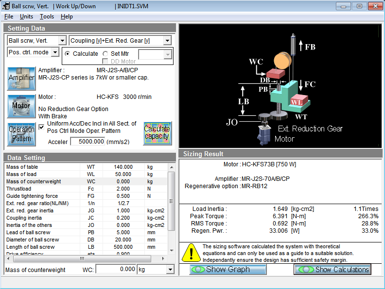

если это не станок для сверления печатных плат и ускорение по Z можно уменьшить, то, имхо, должно хватить. увеличение массы из-за редукции не должно повлечь радикального увеличения момента инерции и момента на моторе. а направляющие качения или скольжения?
update: вот из калькулятора. собственный момент инерции ШВП ф20 длиной 500мм в 4 раза превышает момент инерции, создаваемый перемещаемой по этой ШВП массой 190кг...
PB Lead of ball screw 5.000 mm
DB Diameter of ball screw 20.000 mm
LB Length of ball screw 500.000 mm
WT Mass of table 140.000 kg
WL Mass of load 50.000 kg
5.Inertia of ball screw = 0.613 [kg-cm2]
6.Inertia of Table & Load = 0.165 [kg-cm2]
motsz.png (4228 просмотров) <a class='original' href='./download/file.php?id=167599&sid=21ac4e701c683460e42a8fcb614e8d20&mode=view' target=_blank>Загрузить оригинал (60.46 КБ)</a>

За инфу спасибо, интуитивно трудно в это поверить, но похоже что так. Хорошая новость! )
