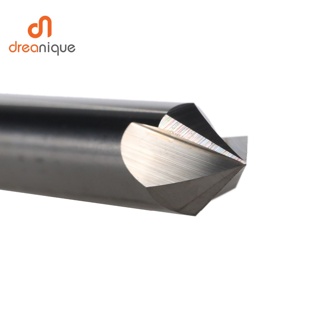

как то не мог выставить фрезу с заточкой 60 гр, мерил биение по телу индикатором, биение было 3-4 сотки...а потом решил посмотреть через микроскоп, насколько отклоняется кончик фрезы...так вот, он даже не шевелился при ручном вращении шпинделя...а индикатор показывал те же 3-4 сотки...это я к тому, что само тело фрезы не идеальный цилиндр ! :wik:
фреза такая

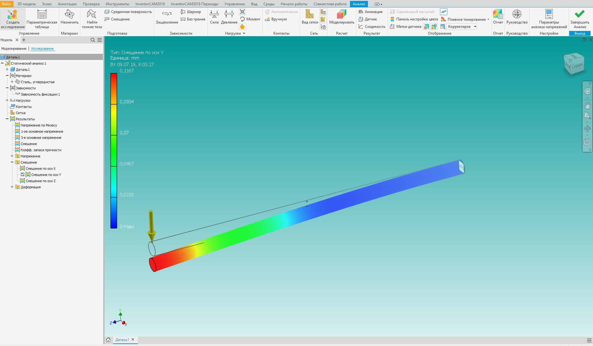

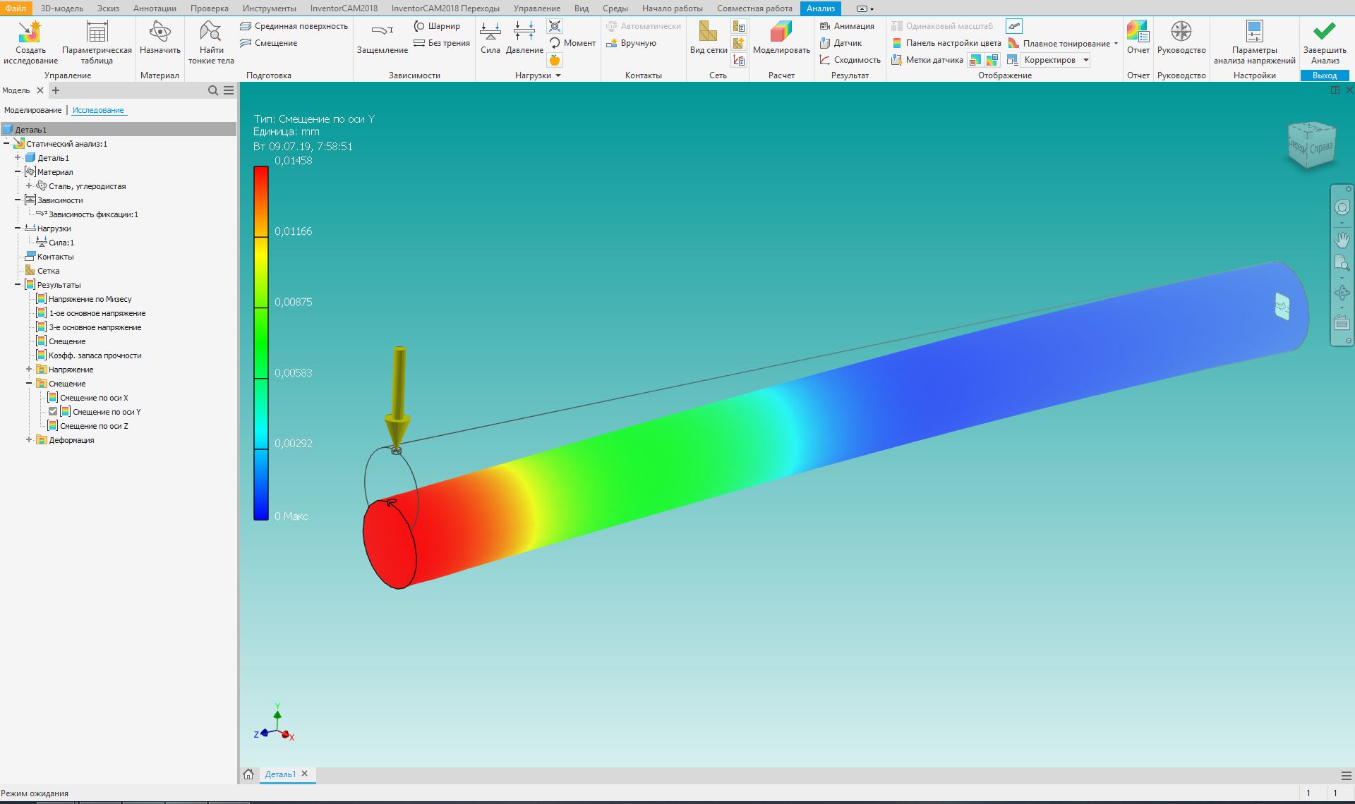

Сергей Саныч писал(а):EMP-03 стоит полтыщи евро https://www.damencnc.com/en/emp-03-touc ... 1602?c=263
Вызывают вопросы их стилусы по 37 евро, а именно ствол в форме простого цилиндра 2мм
в лучшем случае при измерении к нему приложится усилие 0.5H (эквивалент 50 грамм, минимум, необходимый чтобы можно было юстировать рычажным индикатором), при этом:
короткий отогнется больше чем на сотку
styl1.JPG (2816 просмотров) <a class='original' href='./download/file.php?id=165998&mode=view' target=_blank>Загрузить оригинал (155.27 КБ)</a>
длинный отогнется больше чем на десятку
