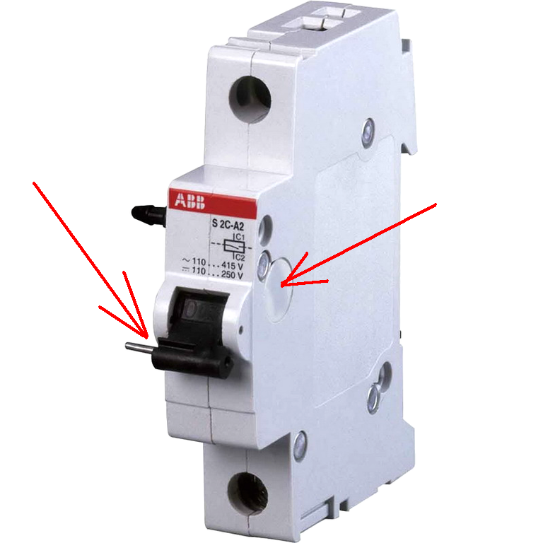

Если сейчас стоит простой автомат, можно к нему поставить независимый расцепитель и при помощи него, через кнопку, подовая питание на катушку, отключать не лезя к автомату.

Только надо учесть, что присоединение (механическое) независимого расцепителя к автомату не стандартизовано. Поэтому надо брать расцепитель того же производителя, что и автомат.Malyarka74 писал(а):Если сейчас стоит простой автомат, можно к нему поставить независимый расцепитель и при помощи него, через кнопку, подовая питание на катушку, отключать не лезя к автомату.

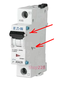

Вовсе не обязательно, это подразумевает под собой установку сбоку автомата на DIN рейке независимого расцепителя, который механически отстрельнет рычажок автомата.lkbyysq писал(а):"Что-нибудь, что отщелкнет автомат" подразумевает под собой установку на входе пускателя с катушкой 220в
Тоже вовсе не обязательно, т.к. большинство расцепителей имеют два съемных "гвоздика", один может отключить автомат за сам рычажок автомата, а второй сбоку автомата в самом механизме (у автомата иногда заклеено наклейкой или заглушкой).Сергей Саныч писал(а):Поэтому надо брать расцепитель того же производителя, что и автомат
П.С. еще очень удобно и я в системы ставлю с другой стороны отключаемого автомата контрольные сигнальные контакты (монтаж как и у расцепителя сбоку на рейке, пол DIN места толщиной), сигнализирует что автомат аварийно отключен.
