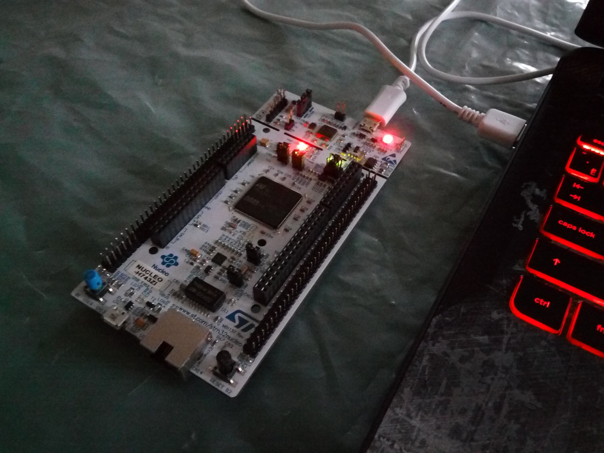

IMG_20181226_162111.jpg (4882 просмотра) <a class='original' href='./download/file.php?id=153662&mode=view' target=_blank>Загрузить оригинал (558 КБ)</a>
Продолжаем.
Плавно перешёл на микроконтроллер из серии STM32H7. Могучий камушек :thumbup: Большая производительность. Считает он в 2 раза быстрее, чем F4. И периферии в нём для ЧПУ чуть больше. Но просто так взять и перейти на H7 не выйдет. По-быстрому перенести проект из под F4/F7 на H7 нельзя! Да что там перенести. Даже в кубике создать рабочий Ethernet проект не так-то просто. Могучий камушек предполагает могучие настройки. И дополнительные часы чтения инструкций :hehehe:
Три дня и три ночи пытался завести на нём хотя бы тестовый конфиг веб сервера (LwIP + HTTPD) :pssdoff: Единственный пример от самого производителя оказался невероятно глючным и нестабильным :tongue: И куча тем на форумах ST тому подтверждение. В какой-то момент хотелось плюнуть и вернуться к более простому F4. Но не тут-то было. Четвёртый день инструкций и форумов оказался удачным :beer_blow: Итого, скоро начнётся второй день непрерывной работы тестового веб-сервера на STM32H7. Ни один ICMP (ping) пакетик не был утерян. Тестовые HTML страницы открываются без проблем. Втык/вытык Ethernet кабеля на работу веб-сервера не влияет.
Следующий этап - веб-страница, которая в реальном времени будет показывать состояние всех пинов. Кроме того, на странице можно будет менять тип пинов (вход/выход) и их состояние. Такая страница будет очень полезна при подключении и проверке новых устройств. Будь-то концевик, энкодер, шаговый драйвер или платка релюх.

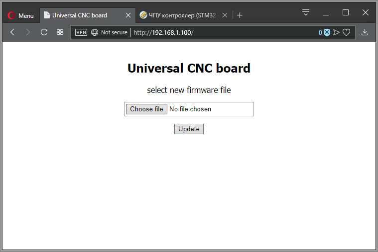

Хотел было начать страницу с показом состояния пинов, но не удержался и сделал простую веб морду для обновления прошивок. Ну и функционал для прошивки внутри МК тоже добавил. Типа, как в сетевых роутерах. Чуть позже (на видео) покажу как это работает. Надо бы ещё добавить возможность менять основные настройки - MAC адрес, IP адрес и номера портов. Возможно, защиту паролем прикрутить. На название пока не смотрите, что-нибудь потом придумаем. Кстати, этот веб загрузчик будет использоваться и в проекте платы развязки для LinuxCNC.
2019-01-08_184053.jpg (4770 просмотров) <a class='original' href='./download/file.php?id=153963&mode=view' target=_blank>Загрузить оригинал (40.8 КБ)</a>
Но я, вощем-то, хотел сказать не об этом. Прошивки (новые и старые) я буду выкладывать, стессна, в интернетах (и на форуме). Однако, здравый смысл подсказывает, что по фэн-шую в голом виде их выкладывать нельзя :) Будет весьма печально, если вся работа будет на раз-два украдена и вставлена в китайский клон. Разработчики NCStudio, PlanetCNC, Smoothieboard (и другие) передают привет wave Если слить прошивку из МК будет нельзя, желательно подумать и о защите файлов в интернетах.
Пока что есть первая мысль - применить немного шифрования, типа AES (с ключом 128, 192 или 256 бит). По-моему будет достаточно. И размер файла прошивки остаётся (почти) тем же. Соответственно, при получении файла, МК его сам расшифрует, проверит и запишет во флэш. Очень удачно, что в STM32H75x для этого есть отдельный "железный" модуль (CRYP). И неудачно, что у STM32H74x (который я сейчас использую) его нет :)

Всё-таки, сделать безопасный веб загрузчик для прошивок очень даже непросто. И ща расскажу почему. Может, сей финт ушами кому-то пригодится.
В качестве МК я использую STM32H750VBT6. У него, в целях экономии денег, всего 128 Кб флэша. Причём, все 128 на одной странице памяти. Это значит, что при заливке новой прошивки, вся эта страница из 128 Кб будет предварительно очищена, и поверх зальётся новая прошивка.
Всё довольно просто, но есть тут небольшой парадокс. Получается, что текущая прошивка с нашим веб-загрузчиком должна прямо во время работы стереть сама себя :think: залить на это место новую прошивку и перезапустить чип. А ведь такого не может быть! :lol1: Или может? К счастью подобный парадокс решается. Для этого надо создать функцию "очистки, записи и сброса". Заранее положить её в оперативную память. И в назначенный час просто запустить эту функцию оттуда. И тогда проблем не будет.
Вслед за этим появилась новая задача. В целях защиты от потусторонних глаз, прошивка у нас зашифрована, а в МК выставлен уровень защиты №1. При этом вычитать с помощью "программатора" прошивку из флэшки МК нельзя. Зато можно прочесть всё, что есть в оперативке :) Почему это проблема? Всё дело в том, наш веб загрузчик заливает зашифрованную прошивку прямо в оперативку. Благо объём в 1024 Кб позволяет. А вот дальше прошивку надо расшифровать. Но куда? Если расшифровать в оперативку, результат можно смело забрать "программатором" при отладке. Вдобавок можно забрать ещё и ключ. Непорядок! :hehehe:
Что же делать? Надо как-то спрятать и не показывать ключ, а затем расшифровать им прошивку, не показывая результат в оперативке. Во, засада. К счастью, мне на глаза попалась карта памяти чипа, где был указан дополнительный кусочек оперативки под именем "backup SRAM". Всего 4 Кб, зато каких! При уровне защиты №1, этот кусочек в 4 Кб не виден при отладке извне. Ну, просто подарок судьбы! Можно там и ключ положить, и буфер расшифровки сделать.
ЗЫ: уровень защиты №2 слишком суровый. Заблокировать отладку (запись и чтение) чипа навсегда - однозначно хардкор. У меня нет уверенности в том, что прошивка с веб загрузчиком сразу получится без косяков.
