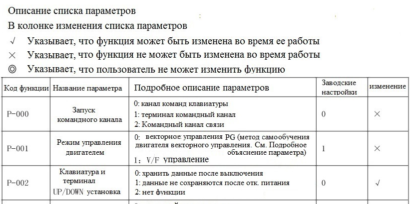

Вектор
Сообщения: 6
Зарегистрирован: 09 янв 2019, 00:21
Настоящее имя: Виктор
Re: Отличия векторных и скалярных частотников.
Сообщение Вектор »
N1X писал(а):Лучше смотреть в инструкции по настройке всеже, а не внутри :) там где режимы работы. Ключевые слова V/F (это тот самый скалярный режим, но рядом может тусоваться векторный), sensorless, vector, field oriented. Можно просто поиском по документации пройтись...
Но если интересно, ACT240 это просто буфер для сигналов управления. Сам проц на второй плате. Вот только знание о том, что за проц ничего не даст :)
дело в том, что китайцы иногда пишут вектор, а де факто это либо вообще утка, либо в серии частотников есть и те, и те
Инструкция режим P001: 0 - векторное управление PG, 1) v/f управление
Столбец "заводские настройки стоит "1", Стобец Изменить - х (галочки нет), т.е. переключение в векторный режим невозможно?
P.S. МК не смотрел. Ушел за увеличительным стеклом, вернусь позже
Вектор писал(а):Столбец "заводские настройки стоит "1", Стобец Изменить - х (галочки нет), т.е. переключение в векторный режим невозможно?
Это означает, что на ходу переключить невозможно, можно только в режиме "стоп".
Неизменяемые параметры отмечены двумя концентрическими кружочками.
ScrewDriver
Сообщения: 1866
Репутация: 498
Настоящее имя: Василий
Сообщение ScrewDriver »
Вектор писал(а): дело в том, что китайцы иногда пишут вектор, а де факто это либо вообще утка, либо в серии частотников есть и те, и те
прав был N1X, ох прав...
4 строчку на своей же картинке прочитайте. переключение режима работы невозможно в то время, когда двигатель вращается.
И это нормально. Некоторые параметры все же можно менять на вращающемся двигателе.
Вектор писал(а):Стобец Изменить - х (галочки нет), т.е. переключение в векторный режим невозможно?
Невозможно, когда двигатель вращается :D А когда вращение выключено вполне возможно (Выше уже ответили). Вот только нужно найти сноску с подробностями. Там перед переключением нужно вбить базовые параметры мотора и запустить автоизмерение.
Вектор
Сообщения: 6
Сообщение Вектор »
Благодарю!
