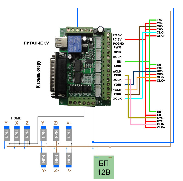

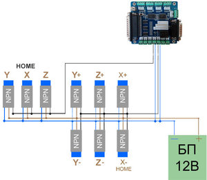

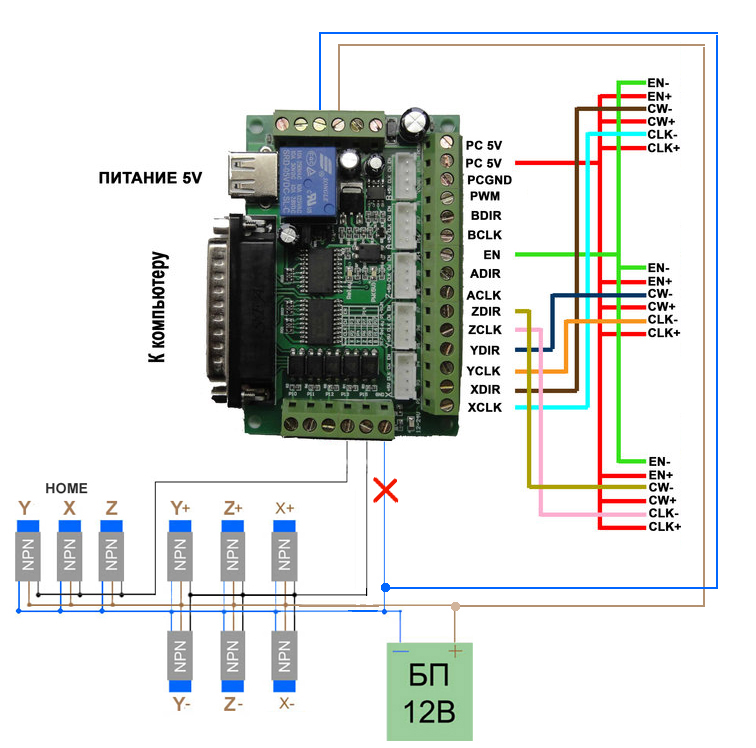

Пришли датчики. Подключил . Все работает- лимиты отключают, с хомов сьезжают.
подкл-датчиков.jpg (6554 просмотра) <a class='original' href='./download/file.php?id=136147&sid=907e3f5cf17d43690f3b1aca6654095f&mode=view' target=_blank>Загрузить оригинал (55.43 КБ)</a>

NorNik писал(а):Все работает
Странно. Нет, конечно хорошо что всё работает, но давайте разберёмся.))
Датчик NPN? NPN. У NPN-датчиков на сигнальном проводе минус появляется/пропадает? Минус. И на оптопару минус уходит. Минус на минус, а оптопара горит.

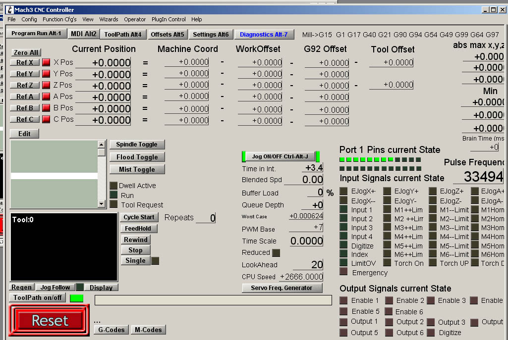

Вы про эти огонки-оптопары? Если да, то когда подносишь датчик к металлу они загораются и если это датчик лимита ,то ШД останавливается,а если это датчик НОМЕ, то начинает крутить в обратную сторону пока не уберешь датчик.
без дат.jpg (6506 просмотров) <a class='original' href='./download/file.php?id=136292&sid=907e3f5cf17d43690f3b1aca6654095f&mode=view' target=_blank>Загрузить оригинал (196.3 КБ)</a>
номе.jpg (6506 просмотров) <a class='original' href='./download/file.php?id=136293&sid=907e3f5cf17d43690f3b1aca6654095f&mode=view' target=_blank>Загрузить оригинал (197.86 КБ)</a>
лимит.jpg (6506 просмотров) <a class='original' href='./download/file.php?id=136294&sid=907e3f5cf17d43690f3b1aca6654095f&mode=view' target=_blank>Загрузить оригинал (196.3 КБ)</a>

Подключил вот такую плату и тоже работает. Датчики NPN NO
Нов подлючение.jpg (6500 просмотров) <a class='original' href='./download/file.php?id=136296&sid=907e3f5cf17d43690f3b1aca6654095f&mode=view' target=_blank>Загрузить оригинал (271.89 КБ)</a>

Без минуса тоже работают датчики.
Нов подлючение.jpg (6474 просмотра) <a class='original' href='./download/file.php?id=136340&sid=907e3f5cf17d43690f3b1aca6654095f&mode=view' target=_blank>Загрузить оригинал (273.52 КБ)</a>

Схемка на датчике нарисована такая.
NPN NO.jpg (27.38 КБ) 6455 просмотров

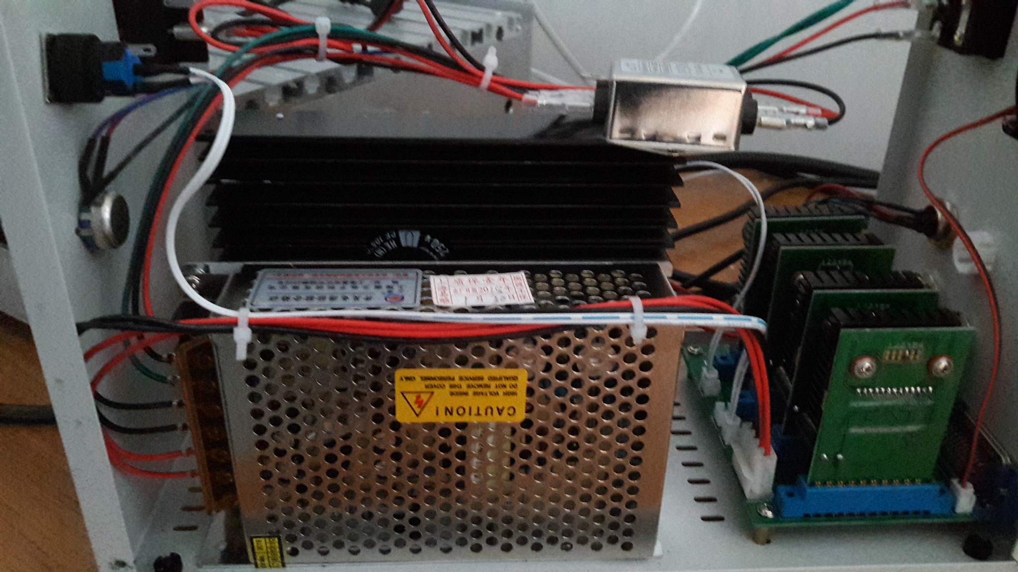

Ветка не моя, но позвольте задать аналогичный вопрос.

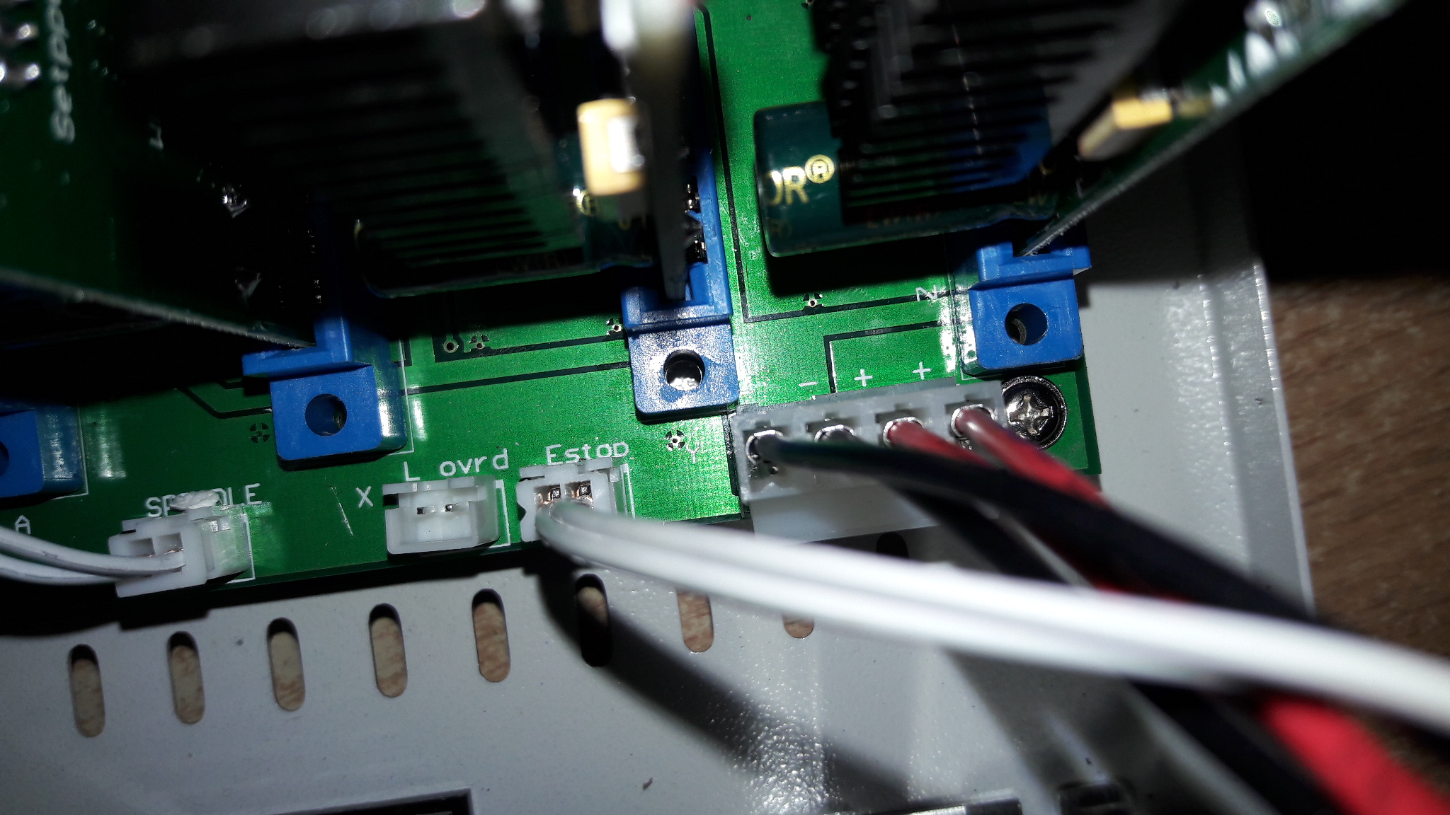

Пытаюсь подключить концевики, но результатов "ноль". Дело в том, что на моей плате (станок AMAN, китайский) только один свободный разьем (L ovrd), который никак не реагирует на микрик. Мало того, когда я попытался настроить СофтЛимиты, шпиндель с успехом их проскакивает и едет дальше. Документации на станок нет, пытаюсь разобраться "методом тыка". Еще, программа MACH3, станок запустился под плагином RnRMotion. В общем беда какая-то...
Общий вид &quot;ящика&quot; (6351 просмотр) <a class='original' href='./download/file.php?id=137825&sid=907e3f5cf17d43690f3b1aca6654095f&mode=view' target=_blank>Загрузить оригинал (930.18 КБ)</a>
Общий вид "ящика"
Единственный свободный разьем на плате (6351 просмотр) <a class='original' href='./download/file.php?id=137826&sid=907e3f5cf17d43690f3b1aca6654095f&mode=view' target=_blank>Загрузить оригинал (815.2 КБ)</a>

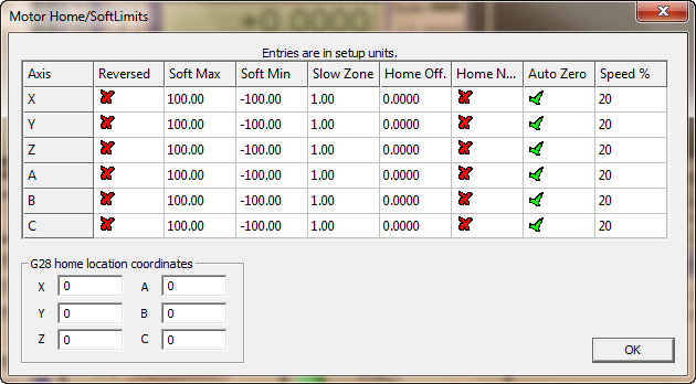

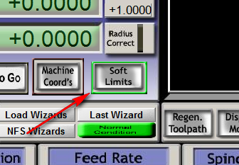

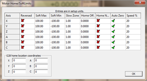

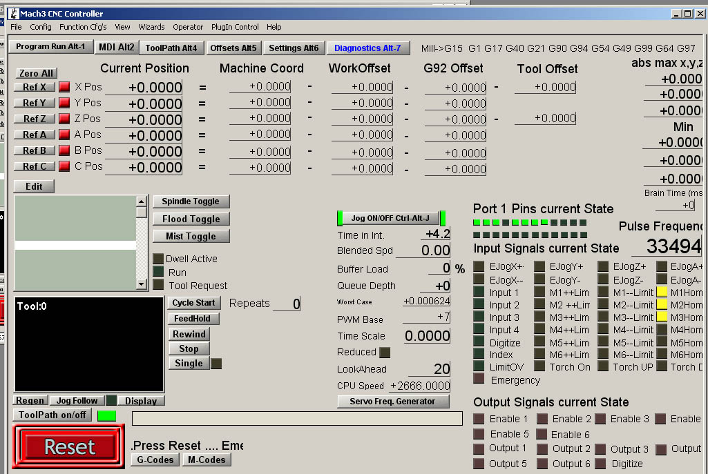

Vlad_62 писал(а):когда я попытался настроить СофтЛимиты, шпиндель с успехом их проскакивает и едет дальше
Странно. Где-то настройки не докрутили. Включить софтлимиты не забыли? Поле нормально вписали? Откалибровали нормально оси?
Без датчиков можно жить.
Включено? (6306 просмотров) <a class='original' href='./download/file.php?id=137836&sid=907e3f5cf17d43690f3b1aca6654095f&mode=view' target=_blank>Загрузить оригинал (58.69 КБ)</a>
Включено?
Тут настройки какие? (6306 просмотров) <a class='original' href='./download/file.php?id=137837&sid=907e3f5cf17d43690f3b1aca6654095f&mode=view' target=_blank>Загрузить оригинал (54.4 КБ)</a>

Евжений писал(а):Странно. Где-то настройки не докрутили. Включить софтлимиты не забыли? Поле нормально вписали? Откалибровали нормально оси?
Спасибо за ответ. Я все так и делал.
Вчера вечером после смены плагина на более раннюю версию все стало на место. Не знаю, плагин виноват или "кривые ручки", но лимиты заработали.
А насчет датчиков я думаю, что их наличие нисколько не помешало бы в работе, хотя бы для того, чтобы выставлять Хоумы. Если я правильно понимаю, при сбое в работе программы (отключение эл-ва, аварийная остановка и т.д.), продолжить можно лишь зная нулевые координаты. Хотя я могу и ошибаться.

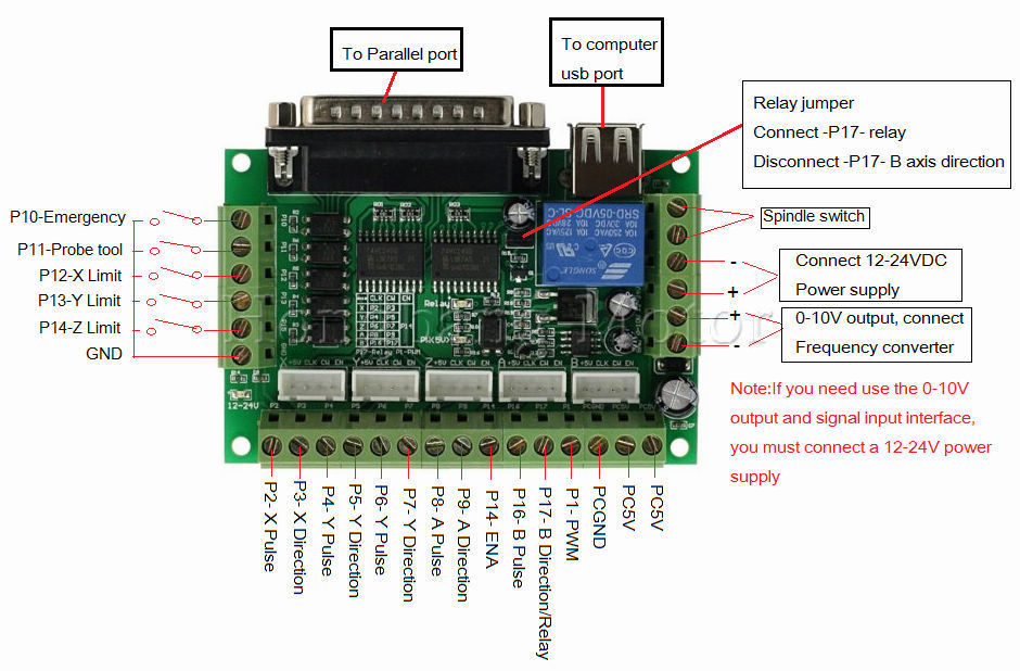

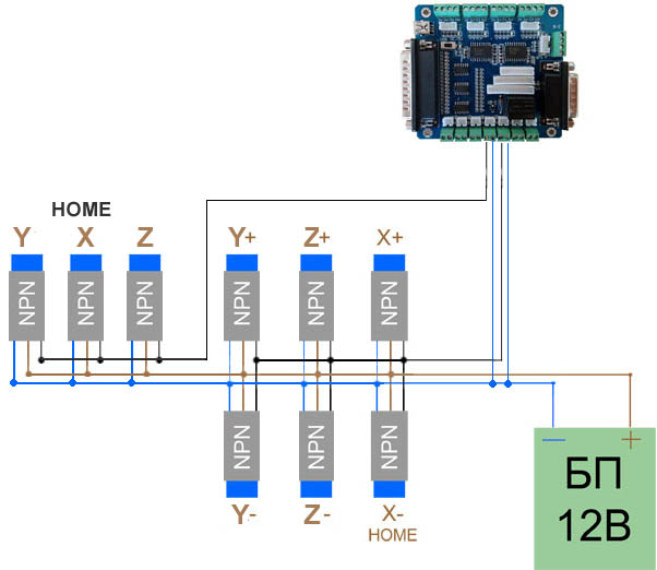

Подскажите, пожалуйста, как подключить датчик нуля к плате, если на ней не предусмотрено места - есть только по одному пину для одного датчика на X, Y, Z.
Датчики NPN NO. Видел схему последовательного подключения на 1 пин. Но чет вообще не понимаю, как это дело работает. Как указывать в Mach пины для обработки датчиков? Мач еще не настраивал даже, т.к. прокладываю провода и необходимо заложить заранее либо провод, либо сделать разъем на Z у датчика home по Z. Подскажите, пожалуйста.
Видел еще, что лимит подключают к Home на время установки нуля. Правильно так делать?
Плата такая:
HTB1hLeeIVXXXXa4XVXXq6xXFXXXG.jpg (5690 просмотров) <a class='original' href='./download/file.php?id=145554&sid=907e3f5cf17d43690f3b1aca6654095f&mode=view' target=_blank>Загрузить оригинал (137.08 КБ)</a>

remenikomer писал(а):как подключить датчик нуля к плате, если на ней не предусмотрено места - есть только по одному пину для одного датчика на X, Y, Z
Не обязательно как на картинке подключать. Это просто пять входов, какая именно функция на каком входе будет в маче прописывается.
remenikomer писал(а):Датчики NPN NO. Видел схему последовательного подключения на 1 пин. Но чет вообще не понимаю, как это дело работает. Как указывать в Mach пины для обработки датчиков?
В вашем случае параллельно надо подключать, так как NO. Последовательно для NC. Но индуктивные датчики к этой плате просто так не подключишь.
remenikomer писал(а):необходимо заложить заранее либо провод, либо сделать разъем на Z у датчика home по Z
Либо проложить провод, либо сделать разъём? Нифига не понял. Тащите трёхжильный провод с каждого датчика. Для экономии можно питание где-нибудь объединить.
remenikomer писал(а):Видел еще, что лимит подключают к Home на время установки нуля
Все дома на один вход, все лимиты на другой. Итого два входа. На остальные три можно e-stop и прочее повесить.
remenikomer писал(а):Правильно так делать?
А, так нужно чтоб правильно?! Тогда не знаю.

Евжений писал(а):Все дома на один вход, все лимиты на другой. Итого два входа. На остальные три можно e-stop и прочее повесить.
e-stop там есть пин, слева сверху (emergency).
Только сейчас заметил, что там нарисован пин для probe tool :). ПрРосто на других схемах везде другое видел, типа "tools setings".

remenikomer писал(а):подключают туда гнездо (параллельно к датчику хоум), а в гнездо штекер и датчик нуля
Ну это нюансы. Можно как угодно.

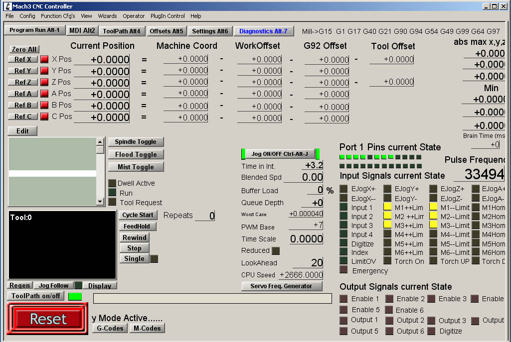

remenikomer писал(а):если на один пин подключу все хоумы от X, Y,Z, как мач поймет, какой дачтик сработал?
Мач увидит, что сработал вход. На входе сидят три датчика. Срабатывание одного датчика приводит к срабатыванию входа. Если перфекционизировать, то лучше подключить каждый датчик хоум к отдельному входу.
В случае с лимитами вообще пофиг. Можно хоть всю кучу лимитов на разные входы подключить (если три оси, XYZ, то пять! входов нужно, расточительно), но какой именно сработал вы не узнаете, мач такой информации не выдаёт, тупо пишет limit switch triggered. На какой оси? В какую сторону? Неизвестно. Вывод - все лимиты подключать к одному входу. (речь опять же про мач, за другие системы смотреть надо).
remenikomer писал(а):Как тогда надо
Через реле. Отдельным блоком питания 24 В запитывать датчики. Датчики при срабатывании будут запитывать реле (катушку надо на 24 В). Далее реле будут замыкать входы на плате.
Параллельно катушке диодик нужно подключить, чтобы датчик не сдох раньше времени.
Есть более изящные схемы, но по ним подсказать не могу.
