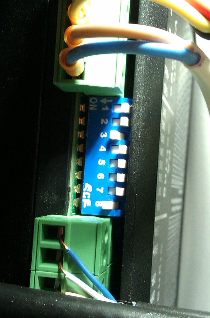

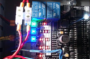

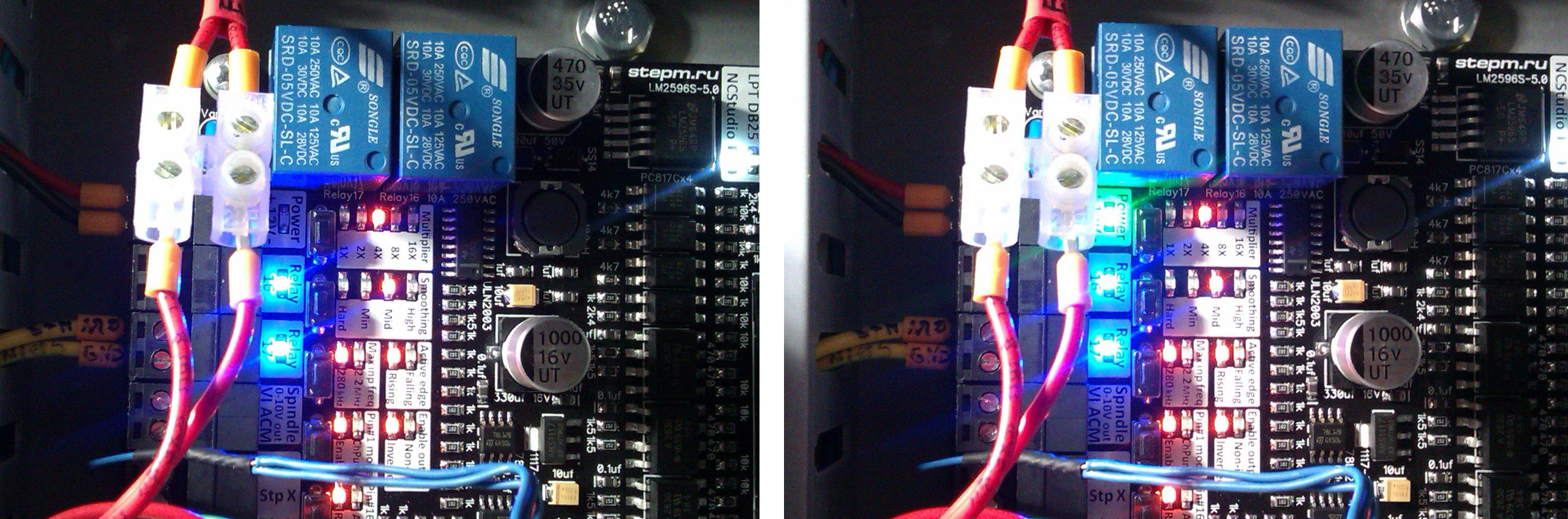

2. Полез в шкаф сфоткать конфигурацию Множитель/Фильтрация и обнаружил, что светодиод Power 12V периодически мигает
SMv2.5_PowerLED_blink.jpg (3790 просмотров) <a class='original' href='./download/file.php?id=141509&mode=view' target=_blank>Загрузить оригинал (1.61 МБ)</a>
Пустяк?

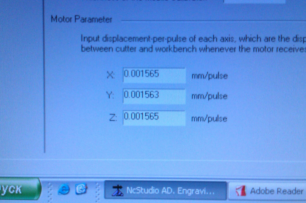

Проверяю значение mm/pulse в Motor Parameter
IMAG0342.jpg (3769 просмотров) <a class='original' href='./download/file.php?id=141513&mode=view' target=_blank>Загрузить оригинал (230.57 КБ)</a>
оно осталось прежним, как до подключения платы SM.

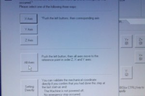

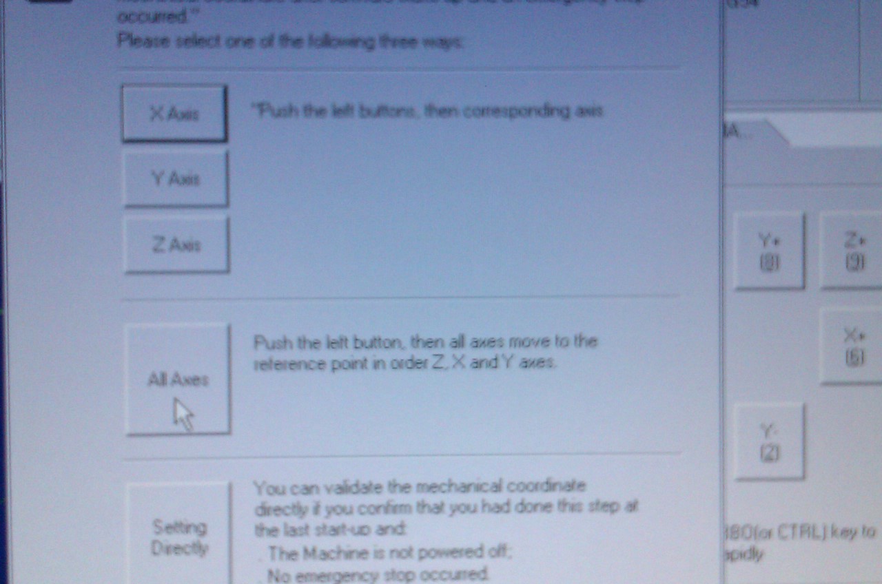

Еду на концевики
IMAG0343.jpg (3769 просмотров) <a class='original' href='./download/file.php?id=141514&mode=view' target=_blank>Загрузить оригинал (162.9 КБ)</a>

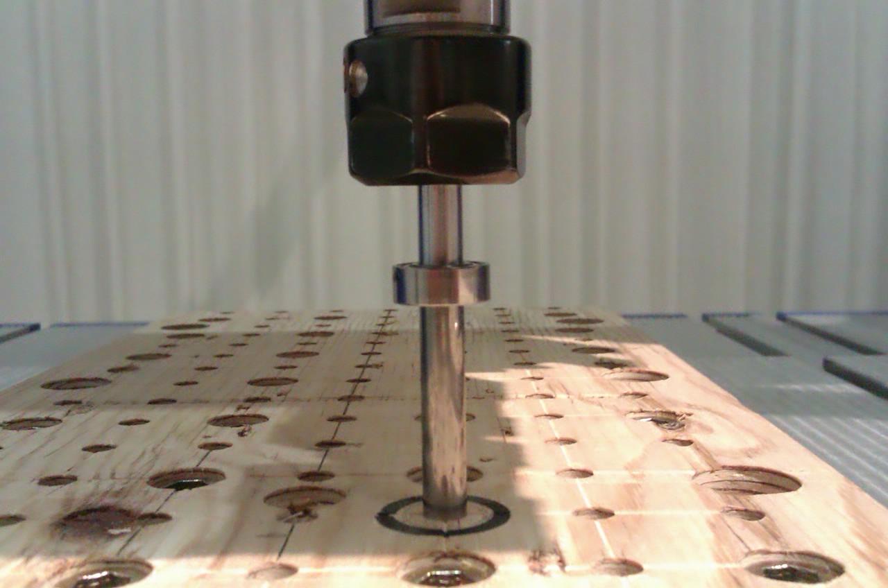

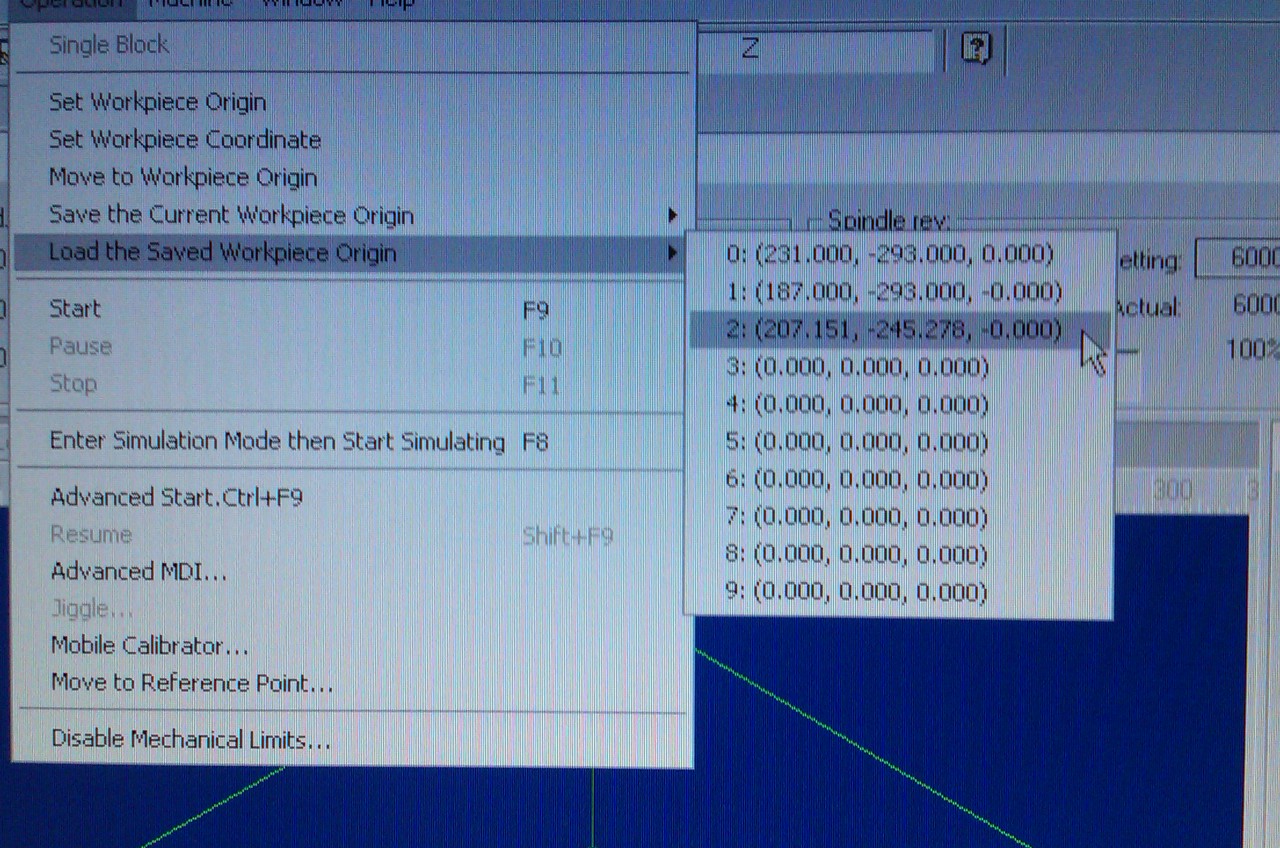

Загружаю координаты моей опорной точки и еду туда
IMAG0344.jpg (3769 просмотров) <a class='original' href='./download/file.php?id=141515&mode=view' target=_blank>Загрузить оригинал (343.47 КБ)</a>

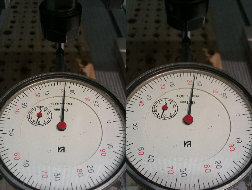

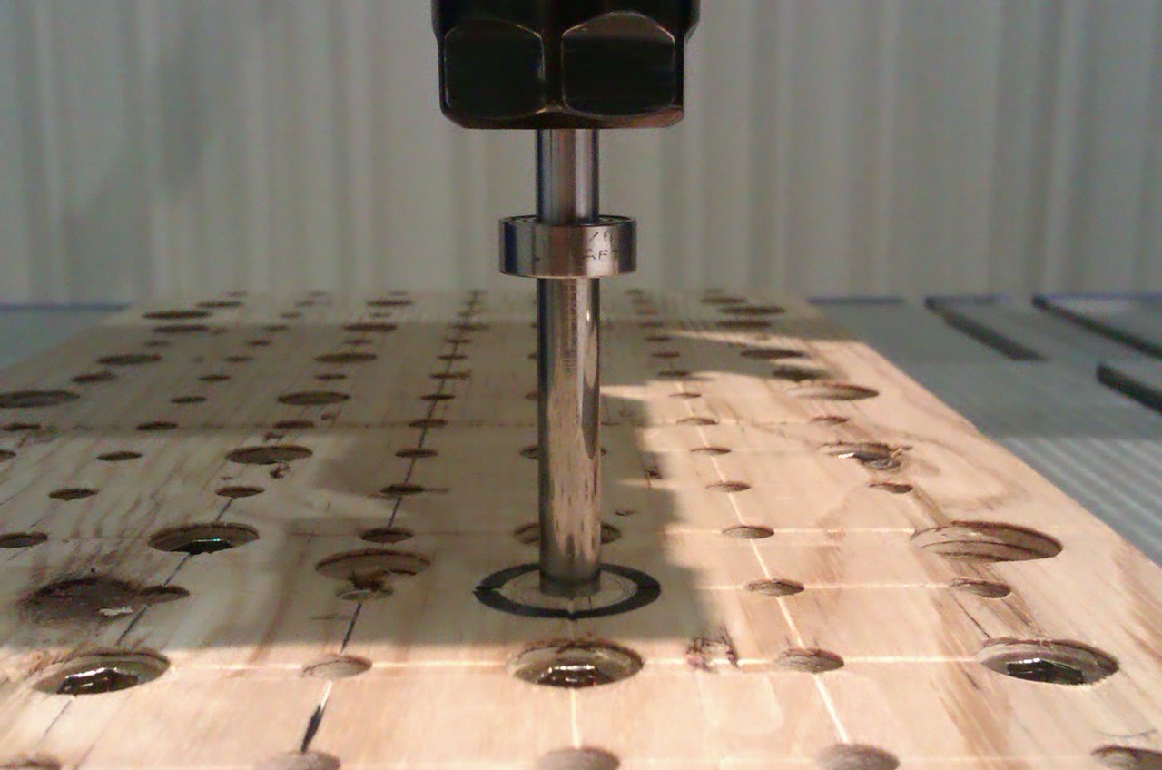

Замер биения штифта в шпинделе - около сотки
TIR_Spindle_Pin_d6h6.jpg (3769 просмотров) <a class='original' href='./download/file.php?id=141516&mode=view' target=_blank>Загрузить оригинал (362.57 КБ)</a>

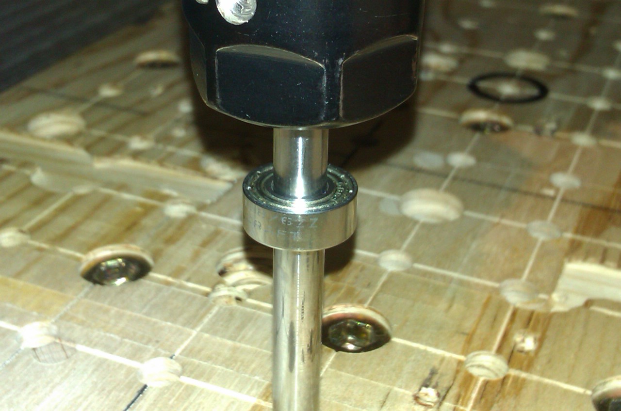

Проверяю соосность штифтов шпинделя и опорного отверстия - все норм, подшипник скользит. Шпиндель и физически и по координатам NC находится точно (+/- 0.01мм) в нулевой точке.
IMAG0345.jpg (3769 просмотров) <a class='original' href='./download/file.php?id=141517&mode=view' target=_blank>Загрузить оригинал (173.71 КБ)</a>

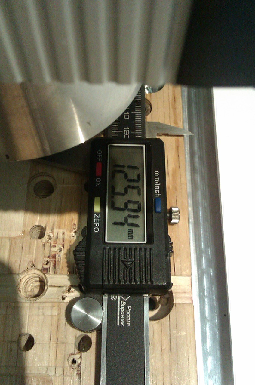

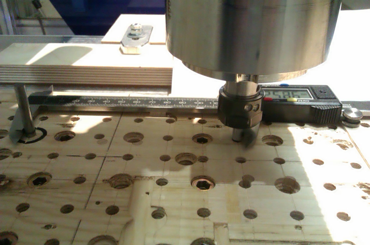

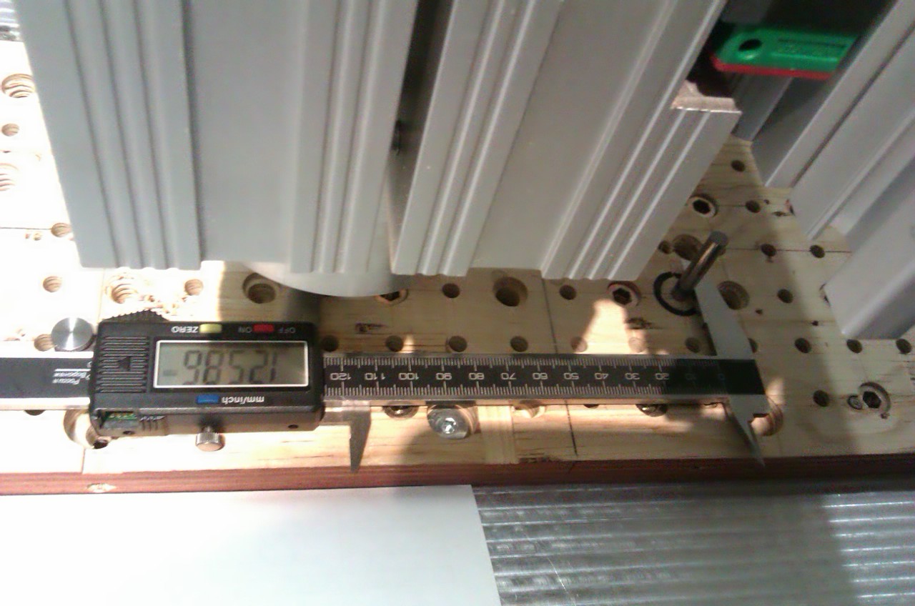

Теперь надо измерить перемещение, которое шпиндель совершал до подключения SM при неизменном значении mm/pulse = 0,001563.

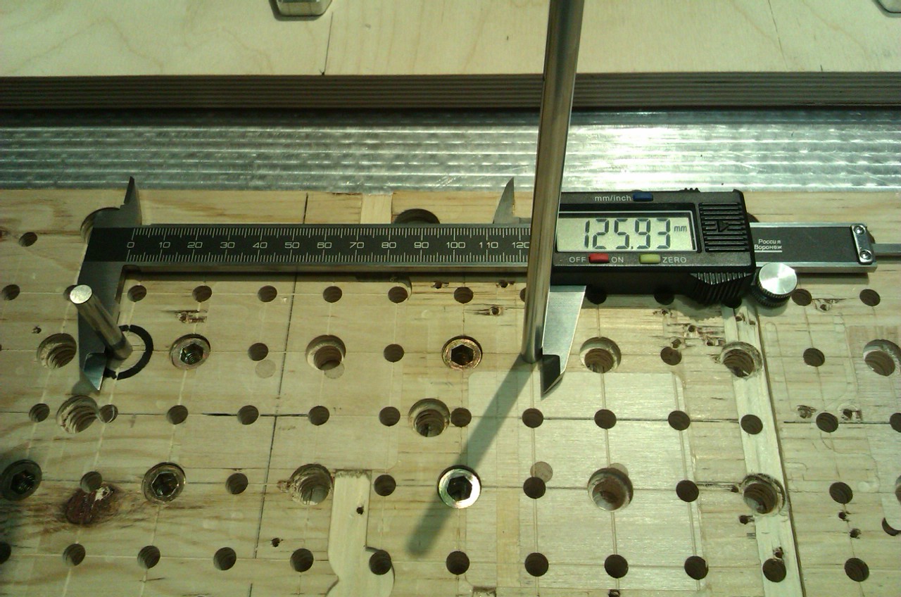

Для этого выбираю другое штифт-отверстие, которое должно иметь координаты X0.00 Y-120.00, и измеряю расстояние от его центра до текущего нуля.
IMAG0346.jpg (3769 просмотров) <a class='original' href='./download/file.php?id=141518&mode=view' target=_blank>Загрузить оригинал (284.43 КБ)</a>
Диаметр штифта = 6мм +/- 0,005мм. Расстояние = 119,93.
Измеряю перемещение, которое совершает шпиндель с подключенной платой SM
IMAG0348.jpg (3769 просмотров) <a class='original' href='./download/file.php?id=141519&mode=view' target=_blank>Загрузить оригинал (196.56 КБ)</a>
IMAG0350.jpg (3769 просмотров) <a class='original' href='./download/file.php?id=141520&mode=view' target=_blank>Загрузить оригинал (198.93 КБ)</a>
= 119.86
Разница 119,93 - 119,86 = 0,07 мм

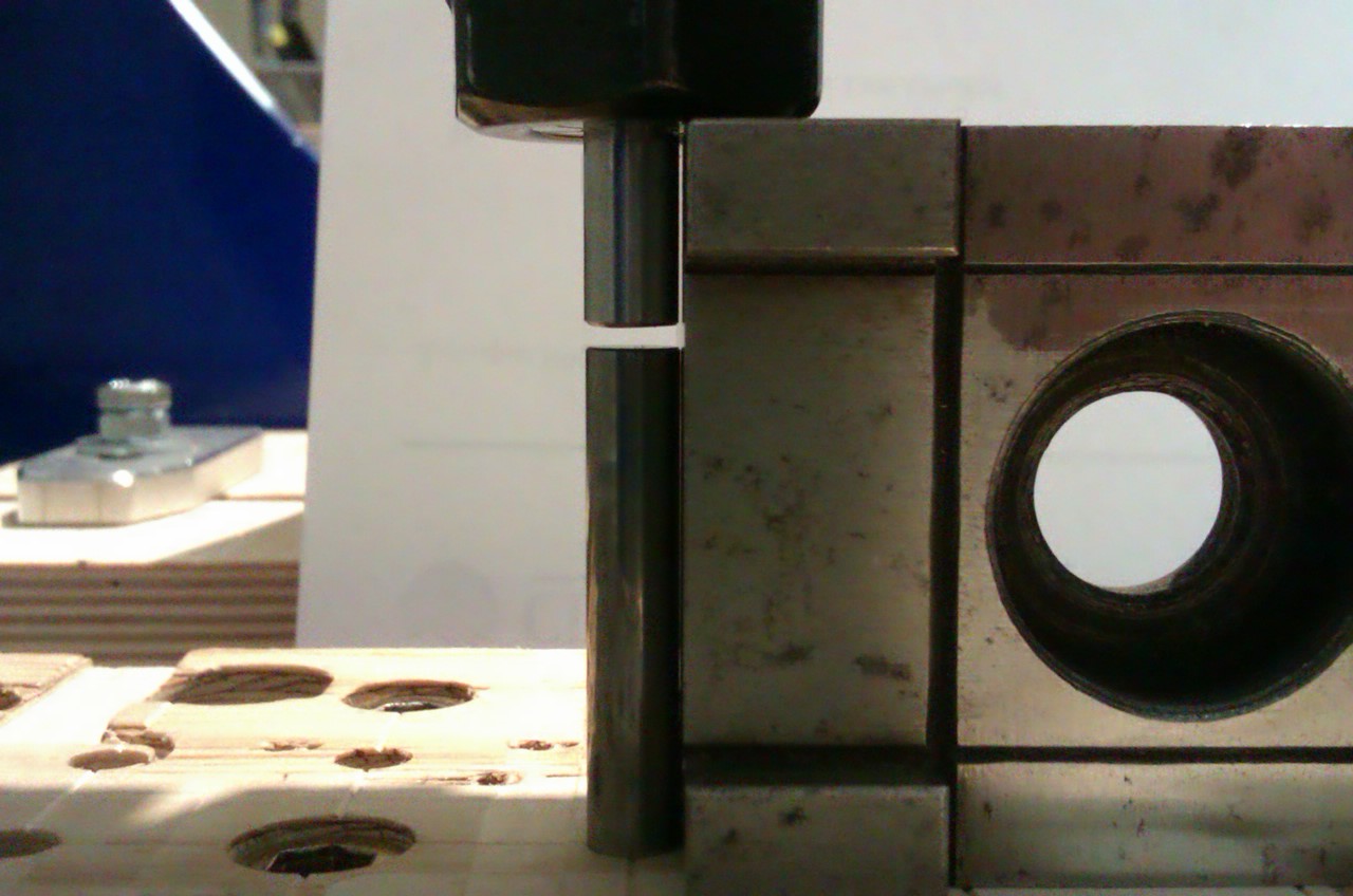

Проверяю скользит ли подшипник
IMAG0351.jpg (3769 просмотров) <a class='original' href='./download/file.php?id=141521&mode=view' target=_blank>Загрузить оригинал (194.61 КБ)</a>
нет не скользит.

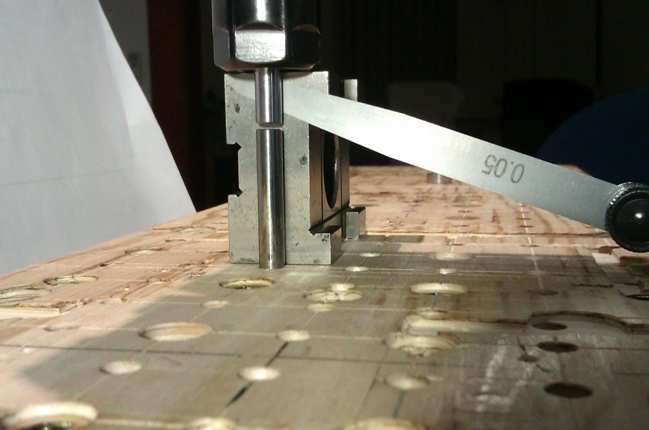

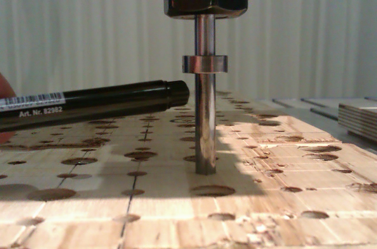

Прижав к штифтам плитку УСП смотрю смещение на просвет
IMAG0353.jpg (3769 просмотров) <a class='original' href='./download/file.php?id=141522&mode=view' target=_blank>Загрузить оригинал (175.64 КБ)</a>
Пробую щупом 0,05 мм - входит свободно. Щуп 0,1 мм не входит.
IMAG0354.jpg (3769 просмотров) <a class='original' href='./download/file.php?id=141523&mode=view' target=_blank>Загрузить оригинал (207.17 КБ)</a>
Можно считать, что штангель не наврал.
Возвращаю шпиндель в нулевую точку и проверяю скольжение подшипника - все норм, скользит как и раньше.
IMAG0358.jpg (3769 просмотров) <a class='original' href='./download/file.php?id=141524&mode=view' target=_blank>Загрузить оригинал (183.62 КБ)</a>

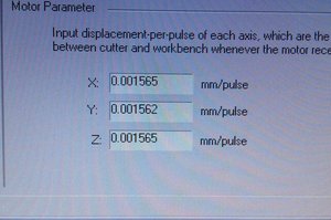

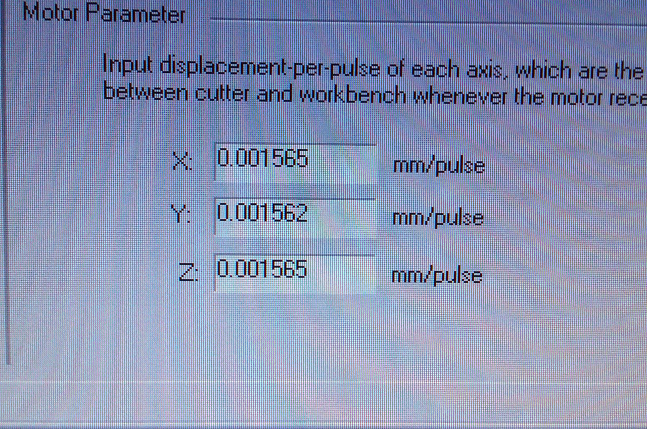

Меняю mm/pulse для оси Y c 0.001563 на 0,001562 (подобрано предварительно)
IMAG0359.jpg (3769 просмотров) <a class='original' href='./download/file.php?id=141525&mode=view' target=_blank>Загрузить оригинал (509.69 КБ)</a>
Снова отправляю шпиндель в точку X0.00 Y-120.00 и измеряю пройденное расстояние,
IMAG0361.jpg (3769 просмотров) <a class='original' href='./download/file.php?id=141526&mode=view' target=_blank>Загрузить оригинал (251.04 КБ)</a>
которое теперь равно 119,94 мм.
Проверяю скользит ли подшипник на штифтах
IMAG0363.jpg (3769 просмотров) <a class='original' href='./download/file.php?id=141527&mode=view' target=_blank>Загрузить оригинал (178.86 КБ)</a>
Да, скользит также хорошо, как и в нулевой точке.
Вывод: разница в величине перемещения при неизменном значении mm/pulse с платой StepMaster и без неё все же есть.
Для каких-то задач разница в 0,07 мм будет незаметна. Для моей штифт-доски эта разница оказалась актуальной.

винт 10мм на оборот? 0,0015625 должно быть. иначе будет погрешность в зависимости от пройденого расстояния. ставьте значения делитяля кратные 10, например 1/20 или 1/80 в зависимости от значения умножителя. На шаговых ставил себе 1/20 без умножения и 0.0025 на импульс. Скорость холостую больше даст поставить. Потом проверьте значения ускорений. Я на шаговых так и не смог добиться в точности при ручных перемещениях как на "родной" плате так и на СМ. при перемещении на 1 мм по индикатору всегда перепрыгивал на 2-3 сотки. Может шаговики такие или еще что - не знаю, не разбирался особо, самое интересное что при обработке размеры нормально выдавал на деталях. Решилось после того как сервы поставил.

Smlua писал(а):винт 10мм на оборот? 0,0015625 должно быть. иначе будет погрешность в зависимости от пройденого расстояния. ставьте значения делитяля кратные 10, например 1/20 или 1/80 в зависимости от значения умножителя. На шаговых ставил себе 1/20 без умножения и 0.0025 на импульс. Скорость холостую больше даст поставить. Потом проверьте значения ускорений. Я на шаговых так и не смог добиться в точности при ручных перемещениях как на "родной" плате так и на СМ. при перемещении на 1 мм по индикатору всегда перепрыгивал на 2-3 сотки. Может шаговики такие или еще что - не знаю, не разбирался особо, самое интересное что при обработке размеры нормально выдавал на деталях. Решилось после того как сервы поставил.
1. mm/pulse - я сначала поставил значение с восемью знаками после запятой, но вскоре где-то на форуме или ютубе услышал замечание, что желательно не более шести знаков после запятой. Типа если больше шести, то система начинает слегка тупить. Очередной миф?
2. MicroStep. "Кратность 10" помимо увеличения холостой скорости еще на что-то повлияет?

Продолжаю. Кратность влияет на рассчет мм/пульс, чтоб не писать кучу знаков после запятой, и системе все равно сколько там знаков. Если рассчет показывает эти знаки, значит их нужно вписать.

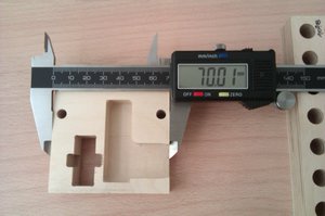

(... в продолжение сообщения 843)

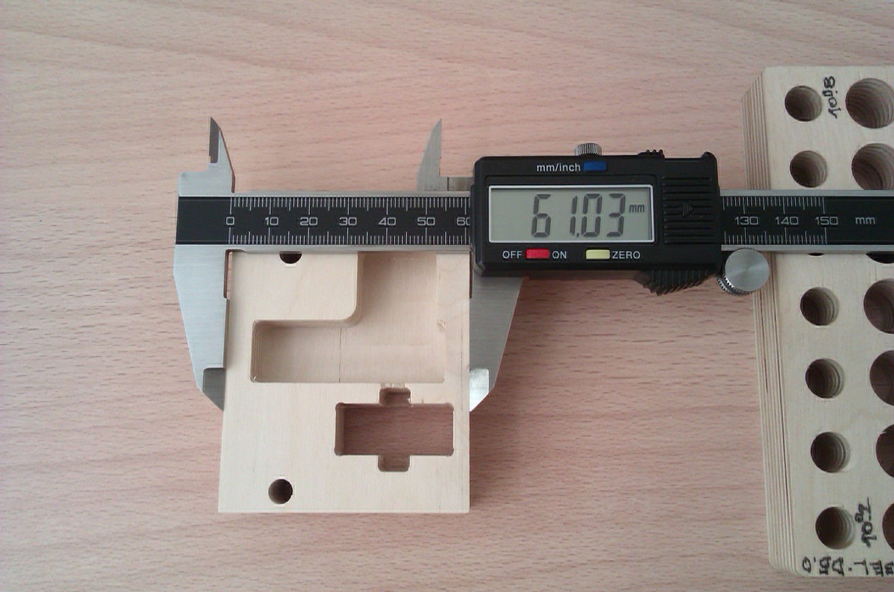

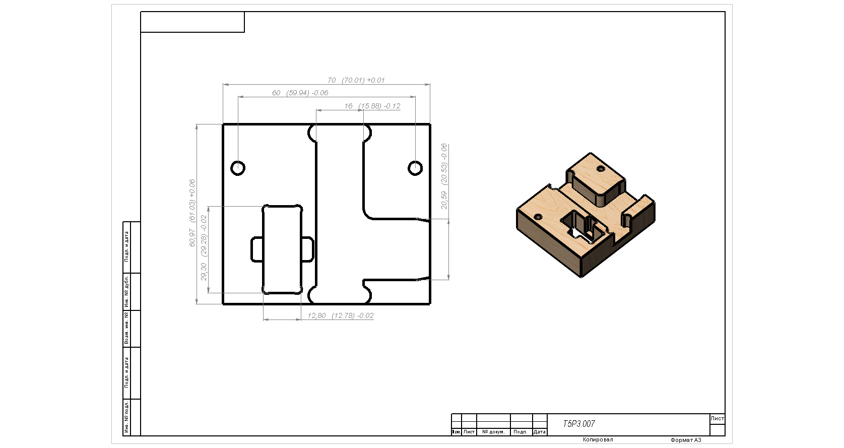

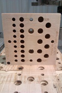

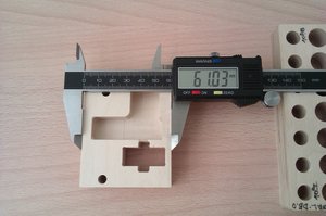

Вырезал пробную деталь при следующих значениях mm/pulse:
X = 0.001564
Y = 0.001562
(для чистоты эксперимента с шестью знаками после запятой)
Первым идет размер в модели, затем в скобках - фактический, последнее число - дельта.
Фрезы: 1. GM-2EX-D3.0_KMG303_AlTiN_ZCC.CT - наружный контур и крестообразный паз. 2. GM-4W-D6.0_KMG405_TiAIN_ZCC.CT - L-образный паз и штифт-отверстия.
Подача (Feedrate)- 2200мм/мин; заглубление (stepdown) - 2мм
T5P3.007.JPG (3636 просмотров) <a class='original' href='./download/file.php?id=141557&mode=view' target=_blank>Загрузить оригинал (179.12 КБ)</a>
IMAG0366.jpg (3636 просмотров) <a class='original' href='./download/file.php?id=141558&mode=view' target=_blank>Загрузить оригинал (213.89 КБ)</a>
IMAG0367.jpg (3636 просмотров) <a class='original' href='./download/file.php?id=141559&mode=view' target=_blank>Загрузить оригинал (185.46 КБ)</a>
В нулевую точку шпиндель приезжает с прежней повторяемостью после корректировки координат нулевой точки в связи с изменением значений mm/pulse.
