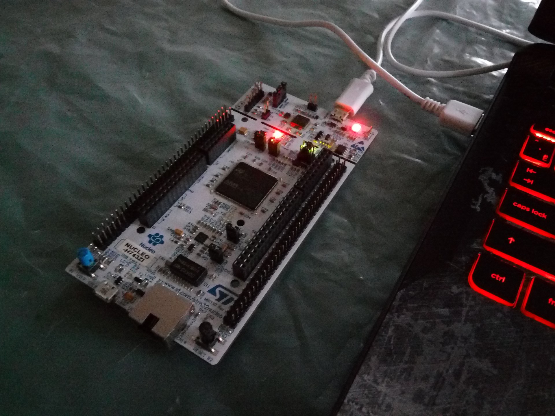

IMG_20181226_162111.jpg (4911 просмотров) <a class='original' href='./download/file.php?id=153662&mode=view' target=_blank>Загрузить оригинал (558 КБ)</a>
Продолжаем.
Плавно перешёл на микроконтроллер из серии STM32H7. Могучий камушек :thumbup: Большая производительность. Считает он в 2 раза быстрее, чем F4. И периферии в нём для ЧПУ чуть больше. Но просто так взять и перейти на H7 не выйдет. По-быстрому перенести проект из под F4/F7 на H7 нельзя! Да что там перенести. Даже в кубике создать рабочий Ethernet проект не так-то просто. Могучий камушек предполагает могучие настройки. И дополнительные часы чтения инструкций :hehehe:
Три дня и три ночи пытался завести на нём хотя бы тестовый конфиг веб сервера (LwIP + HTTPD) :pssdoff: Единственный пример от самого производителя оказался невероятно глючным и нестабильным :tongue: И куча тем на форумах ST тому подтверждение. В какой-то момент хотелось плюнуть и вернуться к более простому F4. Но не тут-то было. Четвёртый день инструкций и форумов оказался удачным :beer_blow: Итого, скоро начнётся второй день непрерывной работы тестового веб-сервера на STM32H7. Ни один ICMP (ping) пакетик не был утерян. Тестовые HTML страницы открываются без проблем. Втык/вытык Ethernet кабеля на работу веб-сервера не влияет.
Следующий этап - веб-страница, которая в реальном времени будет показывать состояние всех пинов. Кроме того, на странице можно будет менять тип пинов (вход/выход) и их состояние. Такая страница будет очень полезна при подключении и проверке новых устройств. Будь-то концевик, энкодер, шаговый драйвер или платка релюх.
