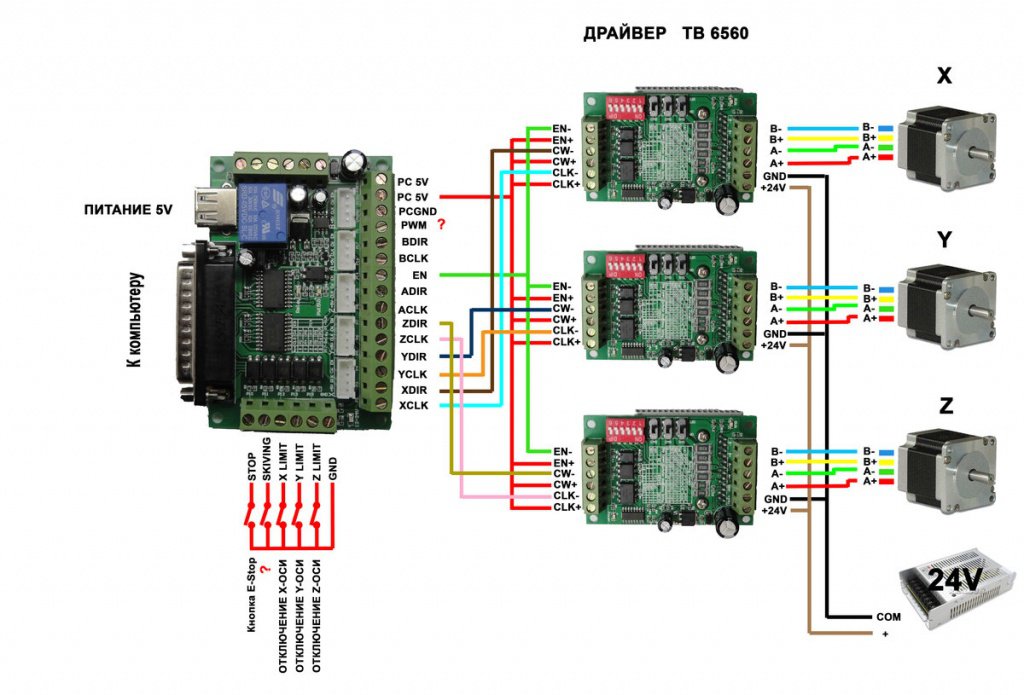

Собираю небольшой фрезерный
приобрел 3 двигателя 17HS4401
и комплект китайский плата + 3 драйвера TB6600-T1
плата:
Electrical Drawing.jpg (1996 просмотров) <a class='original' href='./download/file.php?id=140584&mode=view' target=_blank>Загрузить оригинал (137.23 КБ)</a>
источник питания самодельный
софт mach3 прилагался на диске с платой
драйвер и mach3 установил
плату подключил к лпт и усб, драйверы шли с разъемами, подключил к плате.
Насчет подключения двигателей не уверен!
Немного побаиваюсь давать большое напряжение, подал 13В, драйвера ожили, при запуске G-кода диоды RUN моргают вроде в такт с программой, а движки не реагируют вообще никак.
Помогите пожалуйста запустить.

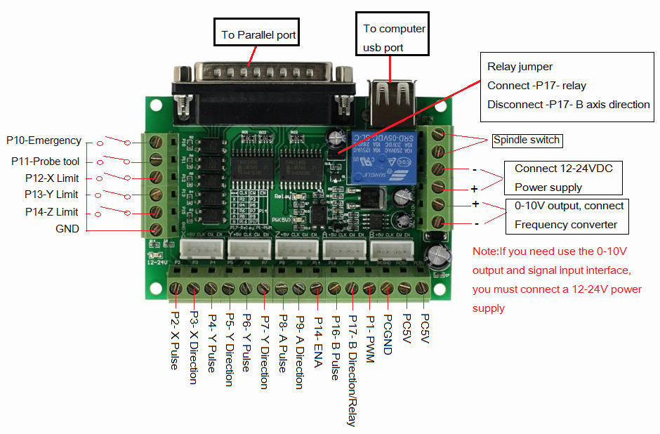

плата BL-Mach V1.1 Интерфейсная плата 5 осевая 5 axis
подаю на нее напряжение, моторы в состоянии удержания, а как запускаю g-код движения нет.

Телепатический запрос: Enable подключен к драйверам?

Нужно определиться где сигнал путается (где пропадает), в плате или в драйвере.
Если плата выдаёт сигналы, то нужно отдельно драйвера проверить.
А сами двигателя правильно подключены?

iMaks-RS писал(а):Телепатический запрос: Enable подключен к драйверам?
языками не владею, где должно быть enable?

goldmen8 писал(а):Нужно определиться где сигнал путается (где пропадает), в плате или в драйвере.
двигатели имеют 6 ножек, но провода, что шли с ними запитывают только 4, прозвонил по парам, вроде с картинкой совпадают.

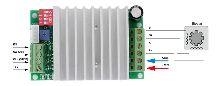

Сообщения: 3310
Re: Не получается запустить двигатели, прошу помочь.
alexix писал(а):языками не владею, где должно быть enable?
Вход драйвера EN (Enable) подключен? Если да, то отсоедините с него провод и подключите только +5, CLK и CW.
1.png (1932 просмотра) <a class='original' href='./download/file.php?id=140618&mode=view' target=_blank>Загрузить оригинал (85.36 КБ)</a>

Я использую белый разъем, провода шли в комплекте уже обжатые.
Получилось запустить, после того, как включил в настройках в Output Signals -> Enable1
После включения напряжение "просело", и движки встали в режим удержания.
