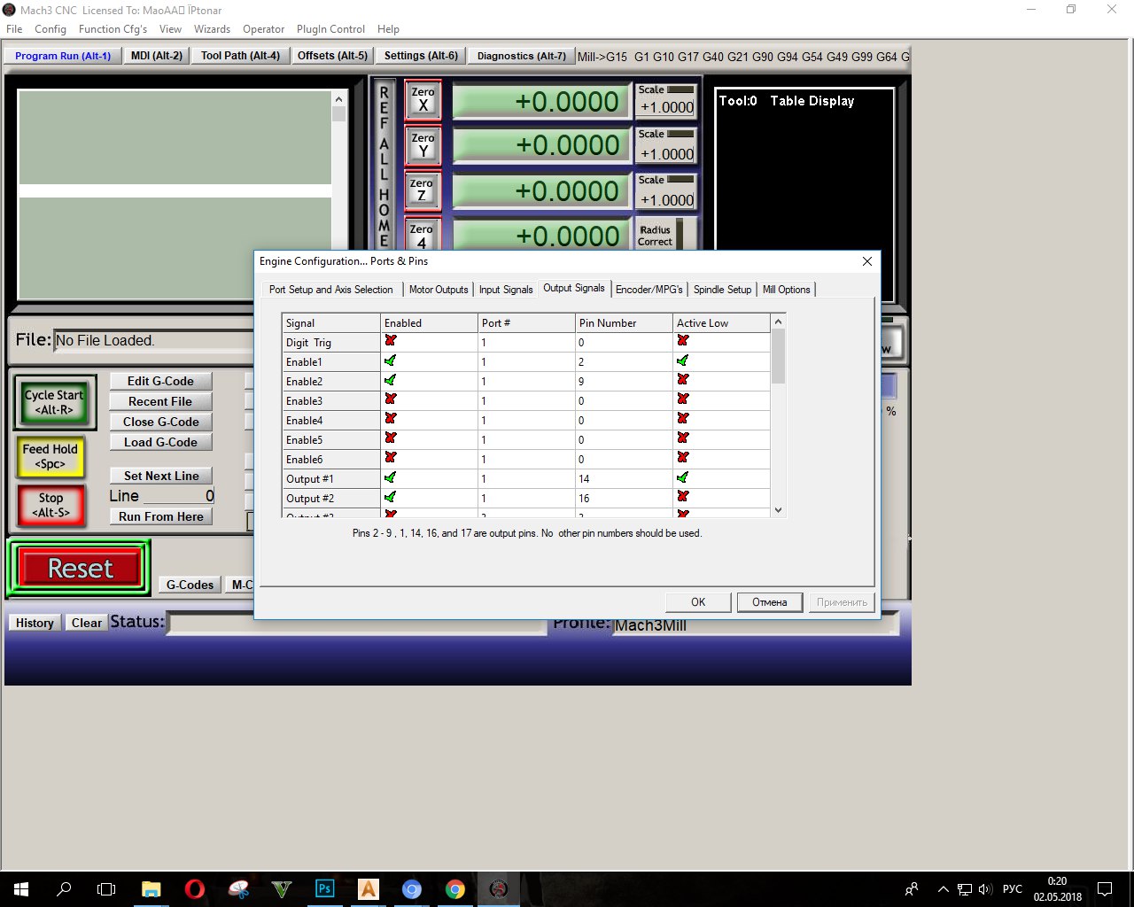

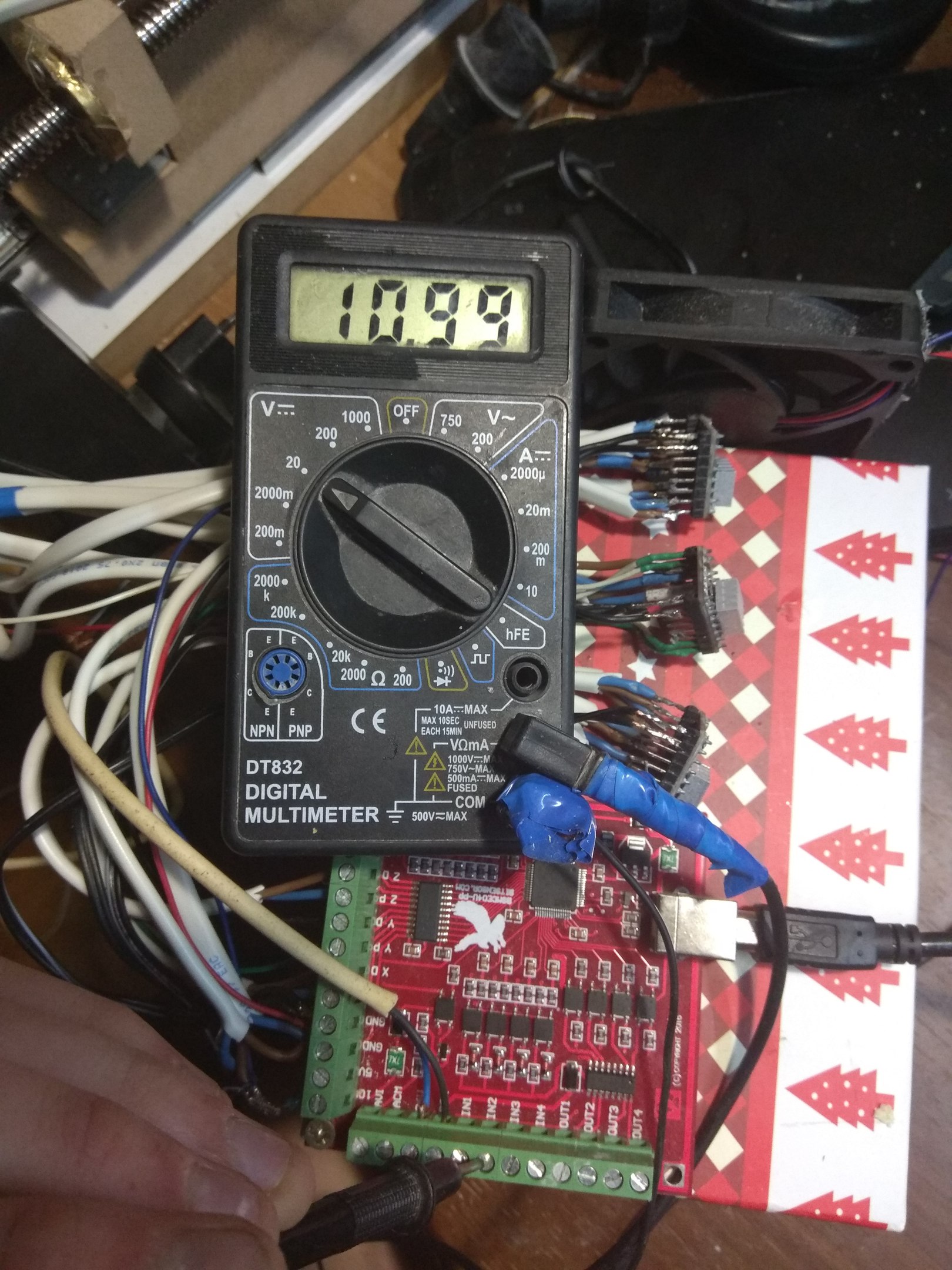

Доброго времени суток, столкнулся с проблемой подключения входных и выходных сигналов на плате опторазвязки RNR Universal USB Card Motion Control.
Ссылка на типовую документацию для этих плат https://drive.google.com/file/d/1bKW2y9 ... sp=sharing\
Проблема заключается в полном игнорировании мачем указанных портов, как входных так и выходных. Судя по пдф файлу для их корректной работы на плату нужно отдельно подводить напряжение, 12-24в. Тут кроется первый непонятный момент, пин подключения силового vcc подписан на плате, пин подключения его же gnd - нет.(пробовал подкидывать землю на пин DCM, это ничего не меняет.) Ладно, земля у платы есть и от юсб порта, подключаю только плюс(12в, питаю от компьютера к которому плата подключена), и сразу же на входных пинах появляется эти 12в. То есть если мерять мультиметром поставив один щуп на землю платы и контакты подписанные как in, на них около 12в. От настроек мача это никак не зависит, они появляются при подключении питания даже без запуска софта. То есть, мне уже непонятно какой входящий сигнал на них должен приходить. Куда в этой схеме нужно подключать концевики? Скрин настроек на всякий случай прилагаю. Еще один момент, я включал эмуляцию кнопки экстренной остановки и простых концевиков клавишами клавиатуры, сам мач никак на них не реагирует.
На выходных сигналах после подключения 12в и указания портов\пинов в маче, снятия с Е-STOP, на них не появляются напряжения.

На плате напротив клемм in четыре букашки. На две ноги этих букашек которые смотрят в сторону клем должно подаваться напряжение чтобы сработал вход. Четыре ноги (по одной с каждой букашки) объединены и подключены к одной клемм (хз плюс или минус). Оставшиеся четыре выведены на отдельные клемы. До проверки можно туда ваш блок питания подключить и глянуть в мач.

SlashXD писал(а):пин подключения силового vcc подписан на плате
Что-то не вижу такого пина.
По ссылке тоже пины не очень совпадают.
SlashXD писал(а): и сразу же на входных пинах появляется эти 12в
Правильно, они там чтобы включить оптопару. Эту клемму, к которой вы щуп приставили надо на минус (DCM) замкнуть.

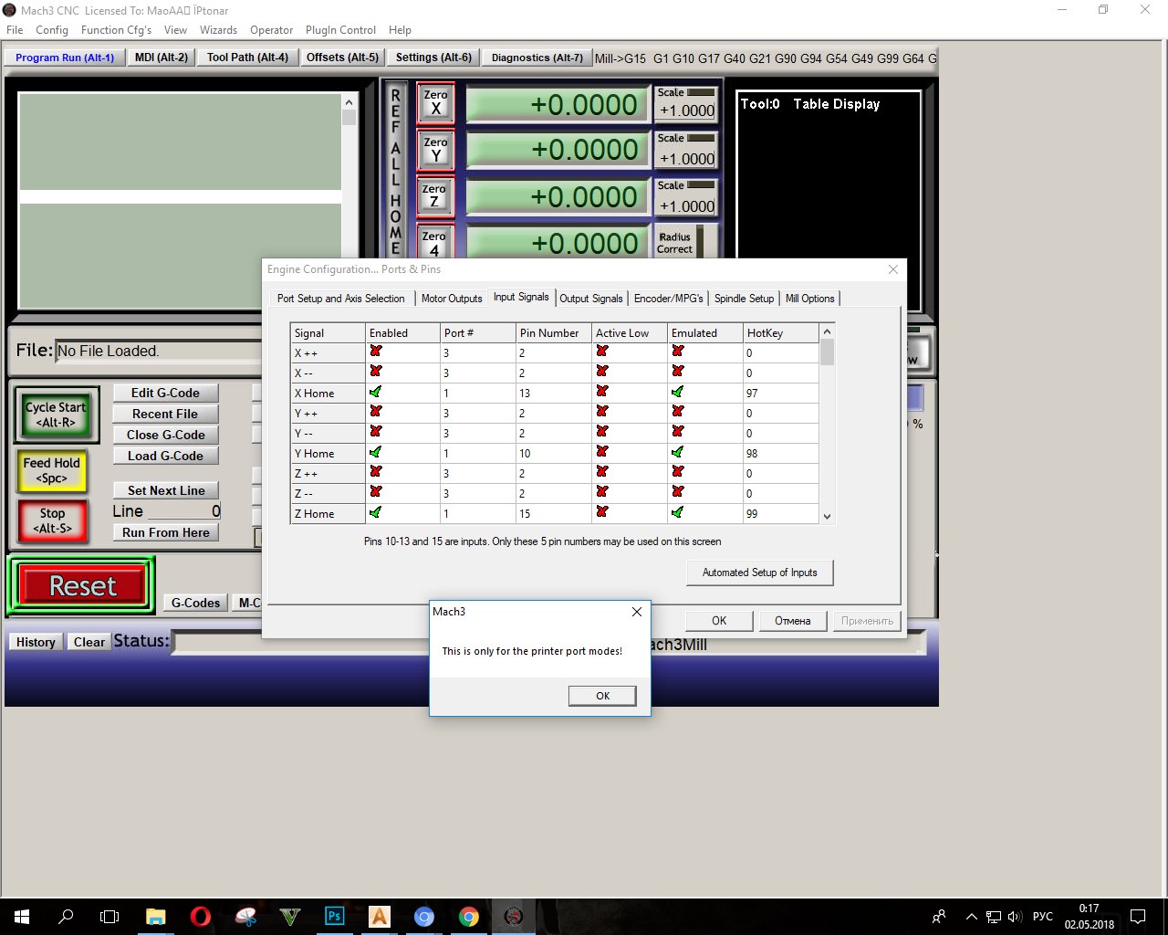

пин +24v, подключил вот таким образом, концевик не оптический, обычные микрухи. Все так же 0 реакции. Пока пробую с одним.

А как проверяете работает или нет? В седьмом окне мача?

да, + смотрел логи, + пробовал отдавать команду вернуться домой и так же тыкал концевик. В этом же окне мач показывает что у него два выходных сигнала енейбл включены, хотя на плате на них все так же нет напряжения.
Думал проблема с самим мачем, пробовал более новый ставить, но с ним сама плата не работает - ошибка типа error trigger спустя несколько секунд после запуска. Хотя до этой ошибки плата вполне управляется.

А почему у тебя Х home.. Y home.. Z home... подключены на 1 порт и пины 13, 10, 15???
http://www.cnc-club.ru/forum/download/f ... =view&mt=1
Должно быть на 3 порт и пин 2

Кажется заработало. По крайней мере е-стоп точно определяется, нужно было указать порт#3 и реальный физический пин, хотя сам мач говорил что его нельзя использовать. Однако остается нерешенный вопрос с выходными сигналами, так же поставить 3 порт и физический пин не помогает. Вкладка диагностики так же не видит включенные выходы. И не совсем понятно какой сигнал должен поступать с этих пинов, земля или плюс?
Rom327 писал(а):У меня ссылка не открылась...
Потому что начитался ответов в гугле у людей с такими же проблемами, им говорили ставить реальный физический порт и пины которые в окне мача указаны как разрешенные к использованию.

Получил выходной сигнал, на выходах #output нужно ставить Active low, enabled и так заработал. Непонятно только, разве там на выходе должно быть 0.6 вольта? где найти реле под такое маленькое напряжение?

SlashXD писал(а):И не совсем понятно какой сигнал должен поступать с этих пинов, земля или плюс?
С этих пинов подключается gnd, а плюс берется с бп, по аналогии с этой схемой: http://www.cnc-club.ru/forum/download/f ... &mode=view

SlashXD писал(а):Получил выходной сигнал, на выходах #output нужно ставить Active low, enabled и так заработал. Непонятно только, разве там на выходе должно быть 0.6 вольта? где найти реле под такое маленькое напряжение?
Эти выходы надо мерить относительно + (плюса) 24вольт. А минус придет с платы. Там стоят ключи с открытым коллектором http://image.bubuko.com/info/201509/201 ... 336838.png

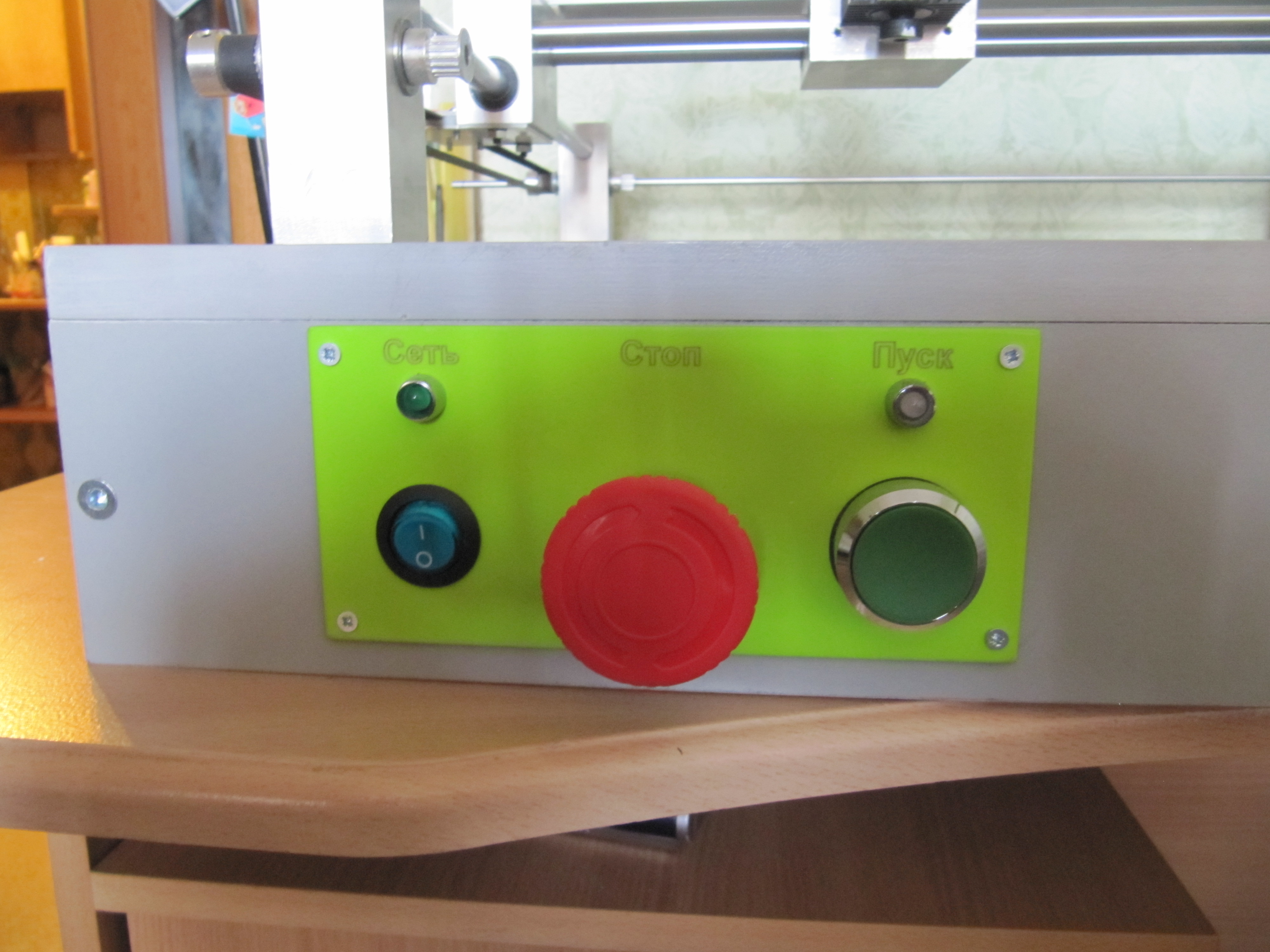

Я хочу иметь возможность включать и выключать драйверы двигателей из софта. Каким образом это можно реализовать? в их силовую цепь вставить релюху которая будет управляться платой?
Я себе сделал так: всю силовую часть включаю/выключаю через триггер и реле:
ON_OFF.jpg (8937 просмотров) <a class='original' href='./download/file.php?id=138366&mode=view' target=_blank>Загрузить оригинал (49.23 КБ)</a>
IMG_0864.JPG (8915 просмотров) <a class='original' href='./download/file.php?id=138369&mode=view' target=_blank>Загрузить оригинал (1.82 МБ)</a>
Дополнительно установил по 2 аварийных концевика на каждую ось (у меня Х и У) и подключил к триггеру, чтобы в случае наезда на аварийный концевик, выключалась вся силовая часть и станок останавливался..
