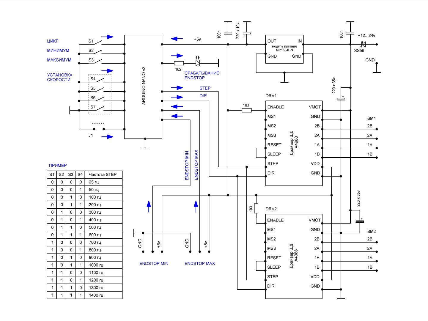

Было бы интересно малогабаритное, автономное (без компа) устройство для проверки работы ШД, драйверов ШД, регулировки механики, проверки и регулировки эндстопов и т.д. с использованием стандартных комплектующих, которые потом уйдут в электронику лазерного резака или CNC станочка. Несколько дней искал варианты в инете, интересных и универсальных не нашел (кстати, если есть разработанные решения с аналогичной функциональностью и дешевизной, подскажите). Спрашивал в нескольких местах но все молчат как рыба о лед))
Набросал возможную примерную простую схемку, она внизу. Кто может помочь написанием ПО ? По идее, знающему, с опытом человеку там работы на час)) Как я вижу логику работы -
1. При включении ничего не движется, все в ждущем режиме. Горит LED питания на ардуино и LED эндстопов, ЕСЛИ какой то их них замкнут.
2. Опрашиваются кнопки и состояние эндстопов в зависимости от положения перемычки J1, если какой то эндстоп замкнут, то светится LED СРАБАТЫВАНИЕ ENDSTOP. И в ждущем режиме этот LED реагирует на механическое размыкание/замыкание какого либо эндстопа, можно ими "пощелкать" при неподвижной каретке без включения какого то режима. И в любых других режимах этот LED показывает замыкание двух эндстопов в зависимости от установки J1.
3. Перемычка J1 задает логику работы эндстопов во всех режимах и в ждущем режиме. Либо в нормальном состоянии сигнал на их выходе (ну и на входах ардуино) "0" и при срабатывании "1" либо наоборот.Режим работы задается сразу для 2-х концевиков. При замыкании какого то эндстопа LED СРАБАТЫВАНИЕ ENDSTOP светится.
4. DIP переключатель S4-S7 задает частоту STEP, она лежит в диап. 25 - 1400 гц (ну или ваши варианты?). По идее, можно уменьшить число групп контактов до 3-х, получится 8 скоростей, шаг скоростей увеличится. При работе в любом режиме передвижения каретки переключение скорости не влияет, установка только через ждущий режим или после RESET на ардуинке.
5. Никакие комбинации одновременных нажатий кнопок не обрабатываются.
6. При нажатии кнопки S1 ЦИКЛ каретка двигается в сторону МАКСИМУМ с выбранной переключателями S4-S7 скоростью, при срабатывании эндстопа MAX движение меняется на противоположное до срабатывания эндстопа MIN (их режим работы уже задан перемычкой J1). И так все работает в цикле, пока не кончится бензин)) В этом режиме реакции на какие либо переключатели скоростей, перемычку J1 и другие кнопки нет. Выход из режима ЦИКЛ только повторным нажатием кнопки S1 ЦИКЛ. Ну или RESET.
7. При нажатии кнопки S2 МИНИМУМ каретка двигается в сторону МИНИМУМ с выбранной переключателями S4-S7 скоростью, при срабатывании эндстопа MIN движение сразу прекращается даже при нажатой кнопке. При отпускании кнопки S2 МИНИМУМ каретка сразу останавливается, даже если не достигнут эндстоп MIN и девайс уходит в ждущий режим.
8. При нажатии кнопки S3 МАКСИМУМ каретка двигается в сторону МАКСИМУМ с выбранной переключателями S4-S7 скоростью, при срабатывании эндстопа MAX движение сразу прекращается даже при нажатой кнопке. При отпускании кнопки S3 МАКСИМУМ каретка сразу останавливается, даже если не достигнут эндстоп MAX и девайс уходит в ждущий режим.
Arduino Nano питается от 5 вольт с модуля на микросхемке MP1584EN, при входном диапазоне 12-24 вольта доверия к этому модулю гораздо больше, чем к стабилизатору на ее плате и он не будет греться при таких токах.
Дравера стандартные, схема подключения даташитовская, подключены параллельно для случая если по оси Y каретка двигается двумя шаговиками. Если движок один, второй драйвер можно не вставлять.
Ардуино вместо какого то контроллера предпочтительно потому, что отпадает процесс прошивки контроллера через программатор, работоспособность проверяется сразу, стоит на панельке и после настройки уходит на стандартную плату расширения для лазерного резака или cnc станочка.
Мы имеем в итоге небольшую плату с панельками для ардуинки и драйверов. На плате распаяны модуль питания, до десятка деталек, кнопки, DIP переключатель, LED, разъемы питания, выходы на шаговики и эндстопы. Скетч в Ардуинку заливается стандартно. Плата работает без компа и можно хоть в подвале или в гараже проверить работоспособность ардуинки, драйверов, шаговиков, механики, настроить эндстопы как механические так и на датчиках Холла и т.д.
В теории все можно реализовать на стандартной плате расширения, но она больше по габаритам и к ней надо будет колхозить те же кнопки, переключатели, LED и т.д. А так все компактно и заточено только под проверку с настройкой того, что уже написал. Думаю, мало кто откажется от такой платки, если собирает станочки и экспериментирует с механикой.
Если у кого то есть идеи по организации логики работы или вы заметили ошибки, пишите свои варианты. Когда кто то возьмется за написание скетча, скажите номера выводов ардуинки, которые вы будете использовать, я сразу разведу и выложу малогабаритную, красивую разведенную платку под smd вариант этого проектика.

Какая-то замороченная логика проверки...
Если станок уже испорчен системой ЧПУ на основе grbl, а надо без компа и с минимальными телодвижениями погонять его в произвольных направлениях, или, например, проверить/настроить работу ШД и драйверов, я запилил себе специальный пультик. Не автономник и не сервотестер, а, скорее, генератор Г-кода а-ля "механическое пианино" :hehehe: https://www.youtube.com/watch?v=DjUMdmfB4tMВыставляете себе подопытную ось, накручиваете энкодером скорость подачи и дистанцию перемещения и посылаете в полет. Дивайс (с ардуиной унутре) шнурком (Vcc-GND-Tx-Rx) подключается к любой готовой cnc-grbl-подобной плате (с собственными ардуиной и драйверами). Тумблер "XYZ" с фиксацией на 3 положения on-off-on, тумблер "+Пуск-" - с фиксацией в среднем положении (on)-off-(on), тактовая кнопка "Сброс" и два энкодера "Дистанция" и "Скорость", дисплей 1602.
Из плюшек - быстрое переключение на одну из двух скоростей подачи (условно - "рабочую" и "холостую") и запоминание дистанции индивидуально для каждой оси.
Необходимость проверки/настройки, а даже и установки эндстопов ваще не понимаю. Купил себе пару лет назад индуктивные датчики, но до сих пор ни разу не было прецедента, чтобы они понадобились.

Спасибо за первый ответ) Пультик ваш интересный, но -
1. Станок ничем и никем не испорчен. Рассматриваю случай, когда собрана механика, все поставлено, торчат провода с разъемами и все, электроники нет. Есть розетка 220в, БП 12-24в, компа нет и не надо. Задача - помотать осями в максимальном диапазоне на низких и высоких скоростях, выставить расстояние, на котором срабатывают энстопы. Или включить, пусть мотается из стороны в сторону полчаса или час, ну пока со стола не упадет :D (утрирую)
2. Замороченная логика? Может, от того, что подробно ее описал? Если честно, не вижу другого варианта работы логики для данной задачи, которую сразу обрисовал.
3. По поводу эндстопов разговор потом отдельный) Потому что заказал платки и сделал другие на датчиках Холла, более универсальные по креплению, чем стандартные.
Не я выдумал подобные устройства. Вот тут есть аналогичное - http://radiokot.ru/circuit/digital/automat/20/. Не нравится тем, что применена кнопка с фиксацией, автор вне досягаемости, нет предвыставления режима "нормально замкнутый/разомкнутый" для эндстопов. В этой конструкции можно наколхозить что то на внешней логике или на транзисторах, но это не по феншую, имея рядом контроллер. Да и стоимость того PIC-а не намного ниже стоимости ардуинки, которая, тем более, потом уйдет в электронику станочка.
Как по мне, самый оптимальный и дешевый вариант это на ардуинке и стандартных драйверах. Потом все снимается с платы и уходит по назначению, остается просто проверочная плата с кнопками и пятеркой деталек с разъемами. Самое ценное - это ПО ))

Очень странно, Андрей, что, запланировав воплощение такого устройства в жизнь, Вы забыли о базовых законах физики. Идею я, канеш, поддерживаю, но рекомендую очень внимательно изучить работу разных ЧПУ контроллеров, драйверов, моторов и приводов. Чтобы не получилось так, что по какой-то причине куча металла рванула куда-то в сторону и разнесла там всё на своём пути.
Я, просто, на своём опыте столкнулся с очень занимательным багом в прошивке ЧПУ контроллера. При котором в какой-то неочевидный момент подсчёт скорости и ускорения давал сбой, и за текущие значения брались максимальные значения для 32-битного числа (232). При этом 100 кг портал давал с места и проезжал 3 метра где-то за секунду. За это время кнопку E-STOP можно не успеть нажать. Счастье, что зубчатая рейка кончилась, т.к. я это предусмотрел.
Так что, прошу вас, Андрей, отнестись к вопросу по серьезнее.

MX_Master писал(а):Очень странно, Андрей, что, запланировав воплощение такого устройства в жизнь, Вы забыли о базовых законах физики.
Спасибо, но я об этом помню. Просто считаю, что это все должно быть учтено при программировании, куда я не лезу. Поэтому и обратился за помощью и пытаюсь кого то заинтересовать. Тем более, порталы в данном случае при драйверах А4988 явно не будут весить по 100 кг))

Re: Миниконтроллер для автономной проверки ШД и механики
Ардуину не надо, нужна платка с STM32F103C8T6, которая стоит 2$.
