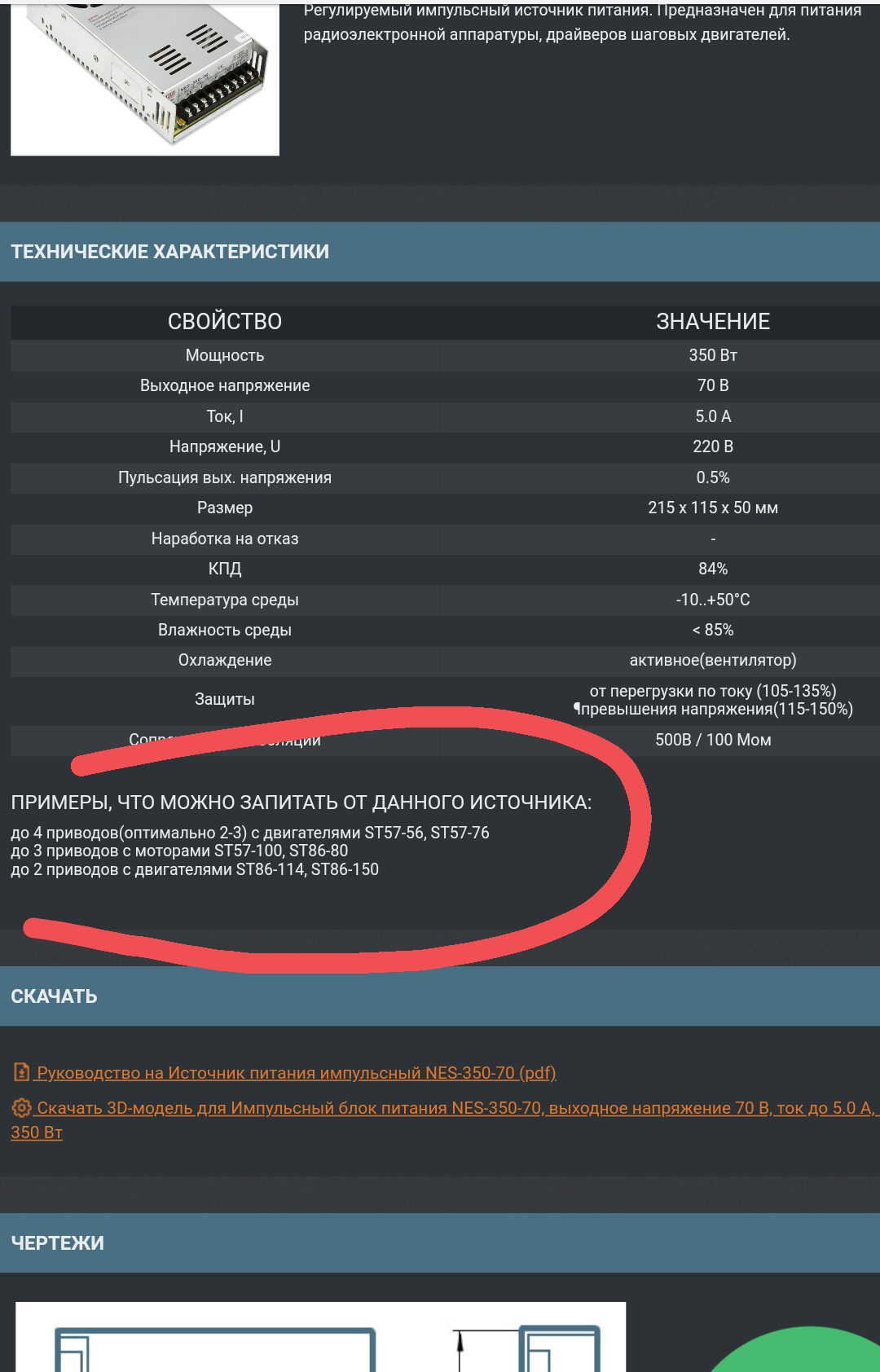

remenikomer писал(а):А БП на 48V только нашел.
https://darxton.ru/catalog_section/impu ... -pitaniya/

И еще вопрос по БП. Можно подключить на один импульсный БП несколько драйверов в половину их суммарной мощности, т.е. два блока по 600Вт (576W*4/2=1152W)?

remenikomer писал(а):Правильно подобрал? Все хватает, сходится, не сгорит?
Посмотрите ещё что вы этим набором добъетесь
В плане скорости
http://www.precision-machines.ru/page/s ... calculator
remenikomer писал(а):Можно подключить на один импульсный БП несколько драйверов

Enot_1 писал(а):Посмотрите ещё что вы этим набором добъетесь
В плане скорости
Получается (шаг ШВП 10мм): Скорость линейного перемещения: 4651.10 мм/мин. (это с БП на 80V, на 70V - 406.97 об./мин.)
Только мне об этом ничего не говорит.
Нашел драйвер YKD2608M-H-DK. Вроде как надежнее по защитам от ЭДС и прочего. Только цена чуть дороже, чем DM860H
А БП хватит двух штук на 4 указанных драйвера и ШД (это я о подходе, что ставить БП на половину суммы всех драйверов)?
