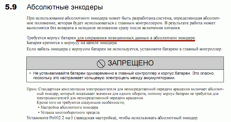

UAVpilot писал(а):Выше Хантер даже картинку постил, по которой видно, что энкодер при снятии питания начинает потреблять от батарейки почти в 7 раз больше.
ага.. а специально для разработчиков энергонезависимых устройств я еще страницу назад дал скрин из русского мануала 5ой сигмы :)
но так как понять его большим специалистам очень тяжко, я не поленился, даже цветом выделил на что обратить внимание..
Буфер обмена01.gif (3968 просмотров) <a class='original' href='./download/file.php?id=136034&mode=view' target=_blank>Загрузить оригинал (42.92 КБ)</a>
Но тем не менее я понимаю что у вас очень своеобразное понимание всего что вам говорят, и "сохренение данных" - это тоже работа энкодера.. :hehehe:
UAVpilot писал(а):при снятии питания начинает потреблять от батарейки почти в 7 раз больше.
может всетаки при подаче питания он начинает жрать в 7 раз меньше ??? ну там для экономии батарейки ? :)

Lunatic писал(а):Абсолютный совершенно не значит многооборотный
Именно.
Энкодеры Яскава бывают либо абсолютные многооборотные (вот им нужна батарейка для хранения счетчика оборотов), либо абсолютные однооборотные (батарейка не нужна).
При наличии многооборотного энкодера можно подать на сервопак сигнал SENS_ON, после чего он передает на выходе РАО количество оборотов в ASCII 7-bit, затем на выходах РАО РВО серию инкрементных импульсов, соответствующих текущему положению ротора.
Дело за малым - прошивкой для месы, которая будет читать это количество оборотов.
