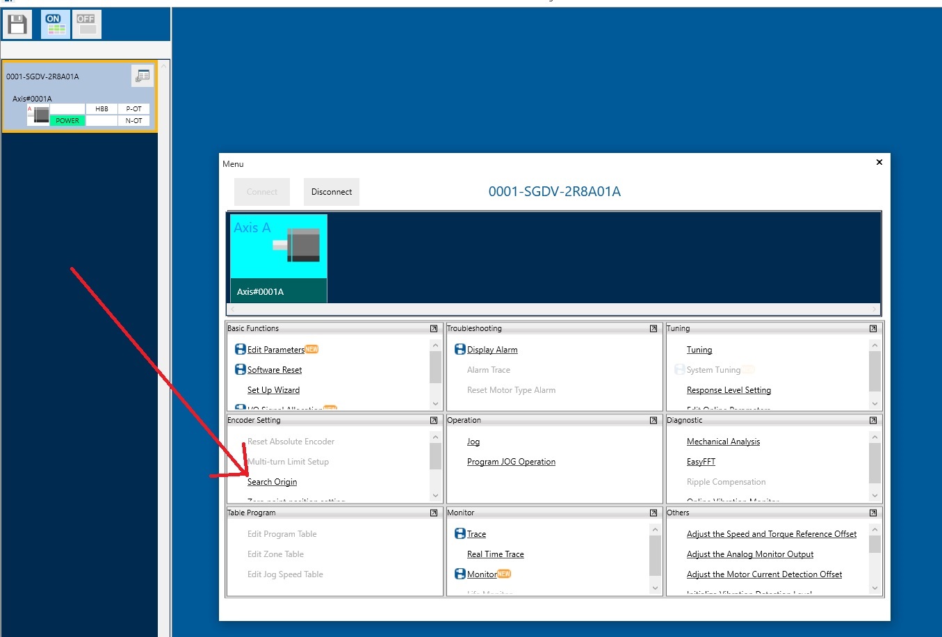

belfer, я так понимаю старый энкодер ты бросил. Новый правильно распознаётся в Sigmawin?
После установки ты работал с функциями в окошке encoder? На скрине, похоже нужные check polarity и search origin
sigmawin.jpg (4608 просмотров) <a class='original' href='./download/file.php?id=134351&mode=view' target=_blank>Загрузить оригинал (162.1 КБ)</a>

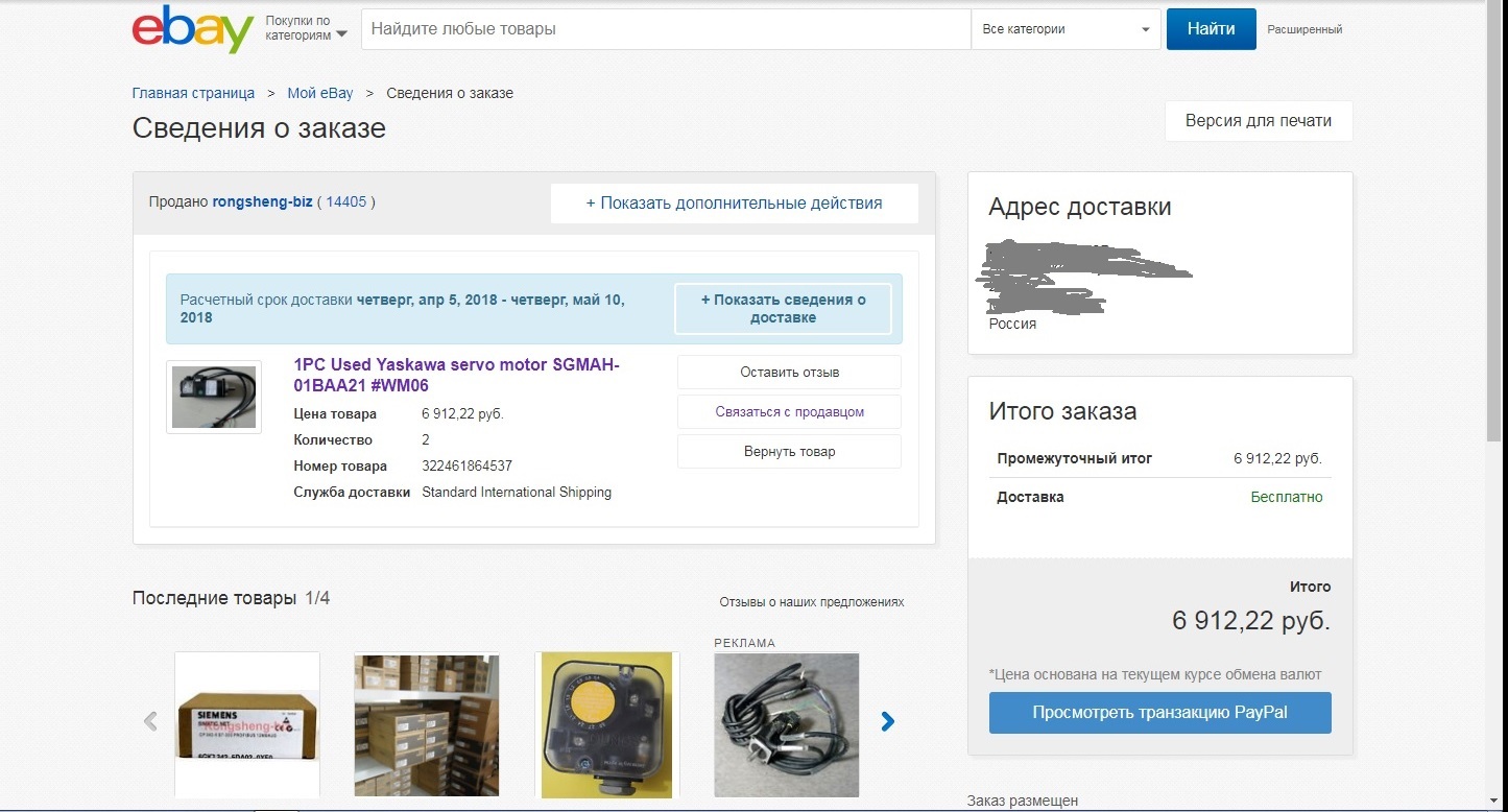

Покупка.jpg (4587 просмотров) <a class='original' href='./download/file.php?id=134409&mode=view' target=_blank>Загрузить оригинал (261.79 КБ)</a>
Сегодня. :shock:

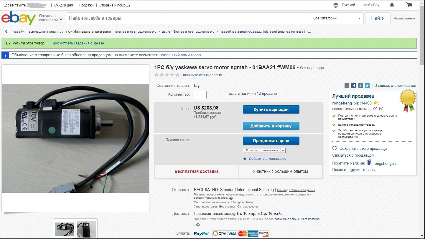

Сервомотор.jpg (4587 просмотров) <a class='original' href='./download/file.php?id=134410&mode=view' target=_blank>Загрузить оригинал (309.13 КБ)</a>
Надо было брать все. :thinking: :think:

Именно вот эта падла продала мне 2 мотора, приехавшие ушатанными, видны были следы мощного удара по валу, аж вырвало энкодер отломав уши крепления. Это не могло произойти в коробке, такие запаковали. Сначала (сразу после покупки) это написало нерабочий трэк, позже я таки добился рабочего, думаю это простой фокус чтобы потянуть время. Получив моторы я сразу написал о произошедшем, оно сильно извинилось и сказало отправить моторы назад, деньги за моторы вернулись но я попал на цену отправки посылки назад. Транзакция толи совсем отменилась, толи сроки истекли, короче я даже не смог негативный отзыв написать.
Обрати внимание на его отзывы, почти все от анонимов. Наверное у них там в Китае целое село лайкает друг друга анонимно, или есть вариант когда друг другу продают за 20 центов вещи, туда-сюда уже 2 транзакции, уже 2 хороших отзыва. Короче вот таких хитрецов с милиардом анонимных или копеешных отзывов я теперь избегаю, хотя раньше с одним повезло.
Так что жалеть не надо ;-) для интереса введи в поиск ебая Yaskawa motor, цену от 40 баксов и удивляйся) а потом посмотри отзывы на их продавцов.
После той неудачной покупки была ещё одна, выбрал по приличной цене, купил оплатил, еле достучался в личку до продавана, уж не помню сколько он молчал, потом отписал и дико извинялся - "моторы внезапно кончились", вернул деньги. Ещё позже уже у корейца с приличными отзывами висело предложение 300 $ за SGMJV-04A3A, я предложил 250 он согласился. Мотор прибыл в норм состоянии, я пальцами покрутил вал, а он вращается не плавно :? ну что уже тут поделать, буду его пробовать на станке в ближайшее время. Зато с двумя последними моторами, из Штатов мне ооочень повезло)
Посему советую списыватся с продавцом и уточнять состояние мотора до оплаты покупки
