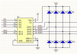

Поставьте защитные диоды...

Rom327 писал(а):Поставьте защитные диоды...
Врезать в провода?
Врезать в провода?
Да как угодно: можно маленькую платку изготовить, установить в корпус и подпаяться к разъемам... Можно диоды прямо на разъемы запаять...

Я не сталкивался со сгоревшими драйверами, но если рассуждать, то взрыв микросхемы происходит от перегрева, а перегрев это перегрузка по току.
Может межвитковое замыкание в моторе? мультиметром его не найдешь. Тогда только мотор менять на аналогичный.
Или КЗ в проводке , как уже написали, где нибудь в подвижной части (если есть такая) или в разъемах.
Не уверен, что высоковольтный пробой, защиту от которого диоды выполняют, приведет в взрыву микросхемы.

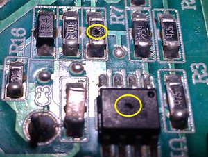

Lunatic писал(а):Не уверен, что высоковольтный пробой, защиту от которого диоды выполняют, приведет в взрыву микросхемы.
Совсем недавно "взорвал" микросхему на БП. Был плохой контакт на конденсаторе (+315В). На микросхеме "отстрелило" кусочек пластика 0,5 мм3. Был тихий щелчок, как будто "пупырку" хлопнули...
IMAG00081.jpg (3120 просмотров) <a class='original' href='./download/file.php?id=134417&mode=view' target=_blank>Загрузить оригинал (293.73 КБ)</a>
Последний раз редактировалось Rom327 12 мар 2018, 20:13, всего редактировалось 1 раз.
