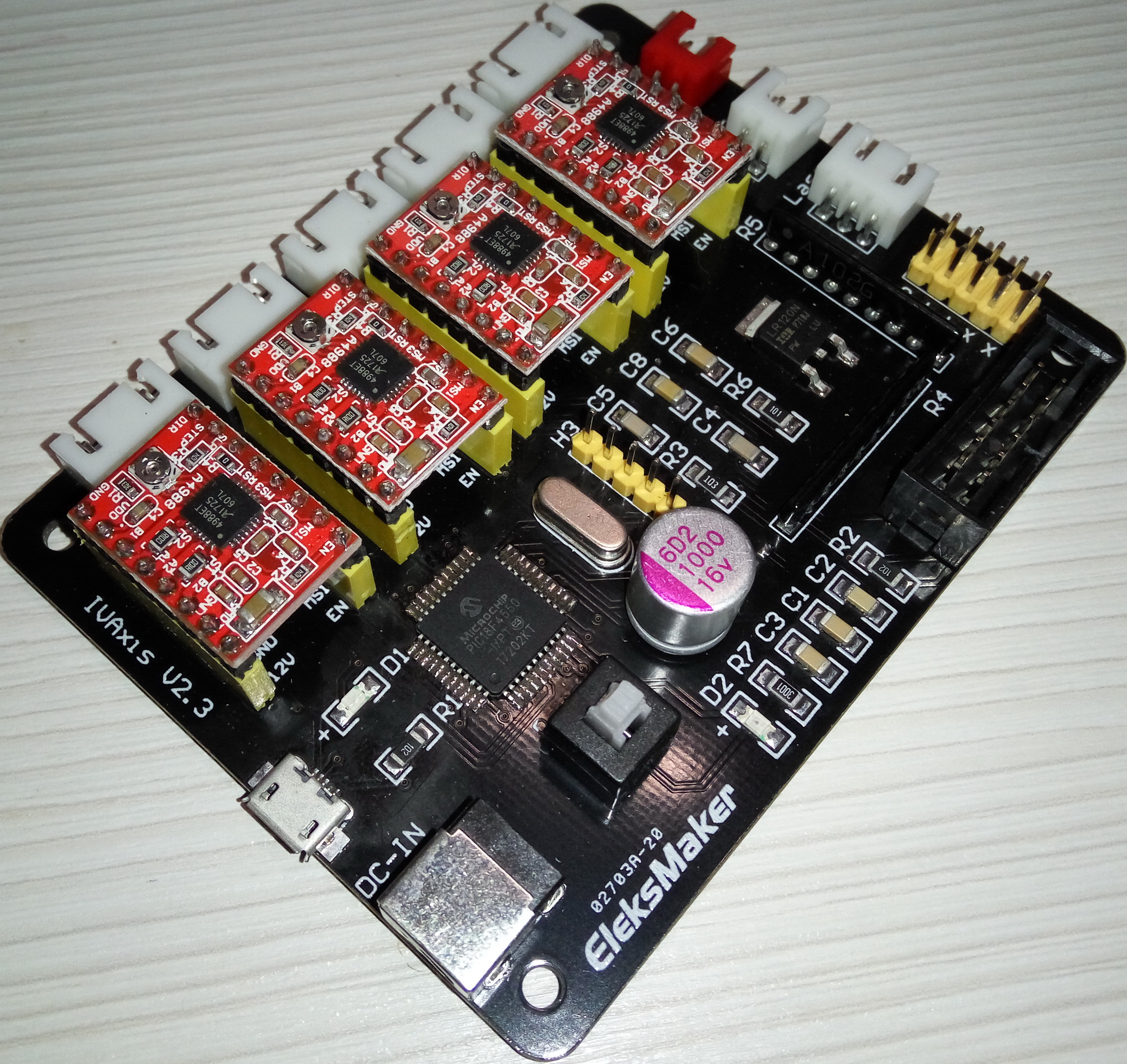

В общем планирую выжигалку собрать, пришел контроллер, когда заказывал особо не вникал.
Собственно выглядит это чудо вот так:
2018-02-28 20.23.51.jpg (2107 просмотров) <a class='original' href='./download/file.php?id=133543&mode=view' target=_blank>Загрузить оригинал (2.33 МБ)</a>
И вот когда я решил что нужно бы его проверить, появились вопросы, а наличии которых я раньше не задумывался )))
Собственно у китайца написано, что эта штука работает только с каким-то CNCUSB софтом. Определяется она в диспетчере как CNC USB контроллер. Я же планировал пользовать что-то известное вроде Benbox или еще чего. В общем может кто подсаказать: что я купил и с чем оно работает? :lol: Нужно хоть проверить да подтвердить получение )))
Я вообще расчитывал что все эти платки на атмелах и перешиваются туда-сюда, а тут микрочип внезапно О_о

Я ранее сталкивался с данным контроллером, это PlanetCNC контроллер :-)
Управления лазером по TTL в нем нет, только сигнал PPM...

Блин, вот специально выбирал модуль с PWM, а то что его может не быть в контроллере даже в мыслях не было... А PPM выдается тоде для регулировки мощности? Просто тогда можно 8битку мелкую воткнуть которая из PPM сделает PWM, или не выйдет?

N1X писал(а):Блин, вот специально выбирал модуль с PWM, а то что его может не быть в контроллере даже в мыслях не было... А PPM выдается тоде для регулировки мощности? Просто тогда можно 8битку мелкую воткнуть которая из PPM сделает PWM, или не выйдет?
Преобразовать сигнал с применением ардуины не проблема, проблема с угадыванием магических цифр в настройках программы :freak: это ещё та заморочка.....

selenur писал(а):Преобразовать сигнал с применением ардуины не проблема, проблема с угадыванием магических цифр в настройках программы это ещё та заморочка.....
Ясно, короче нужно ставить софт, и разбираться... Не было у бабы клопату, купила парася )))
Кстати все таки не совсем я дурак, у китайца то про ШИМ написано, про нюансы только нет...

Там PPM сигнал, хотя есть клоны MK1 которые имеют встроенные преобразователи в PWM.
