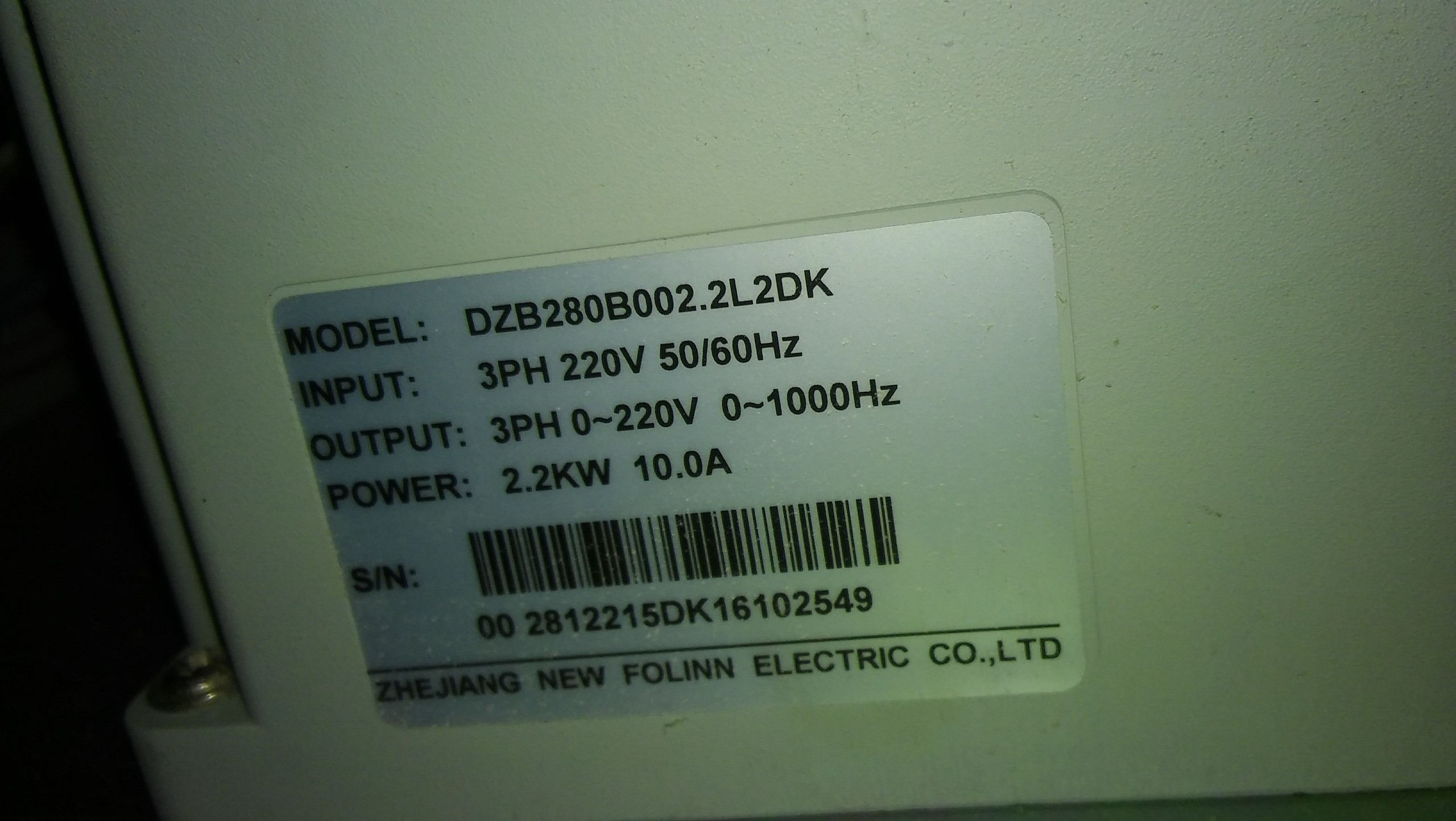

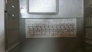

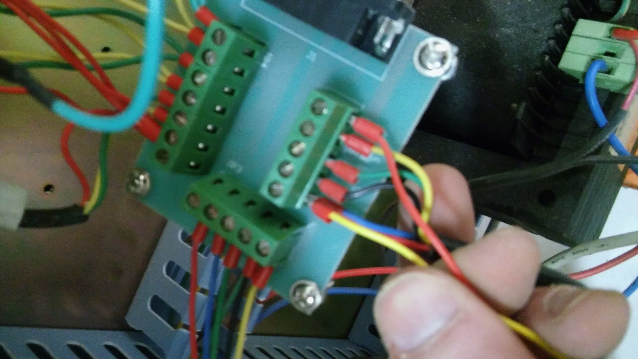

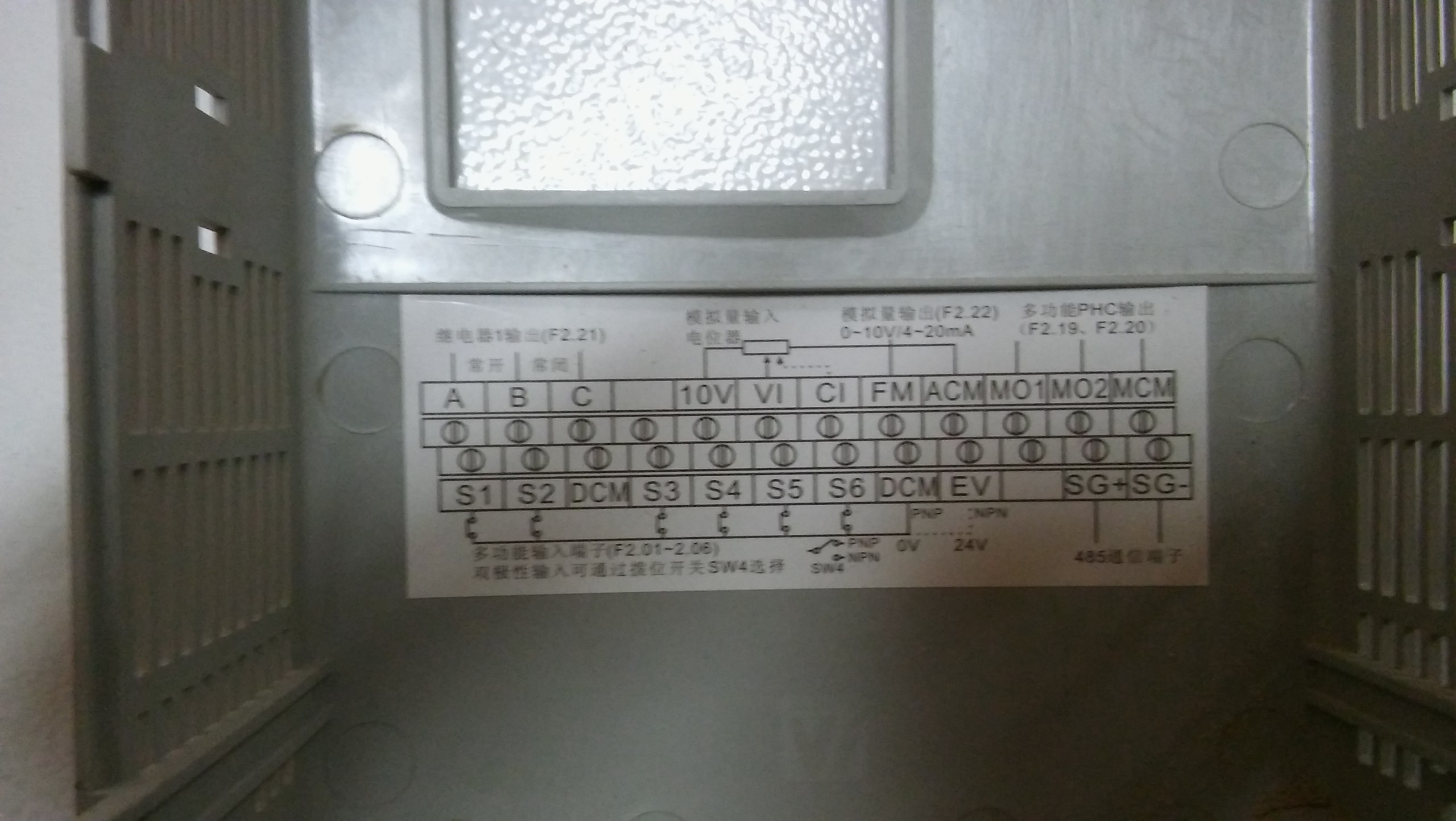

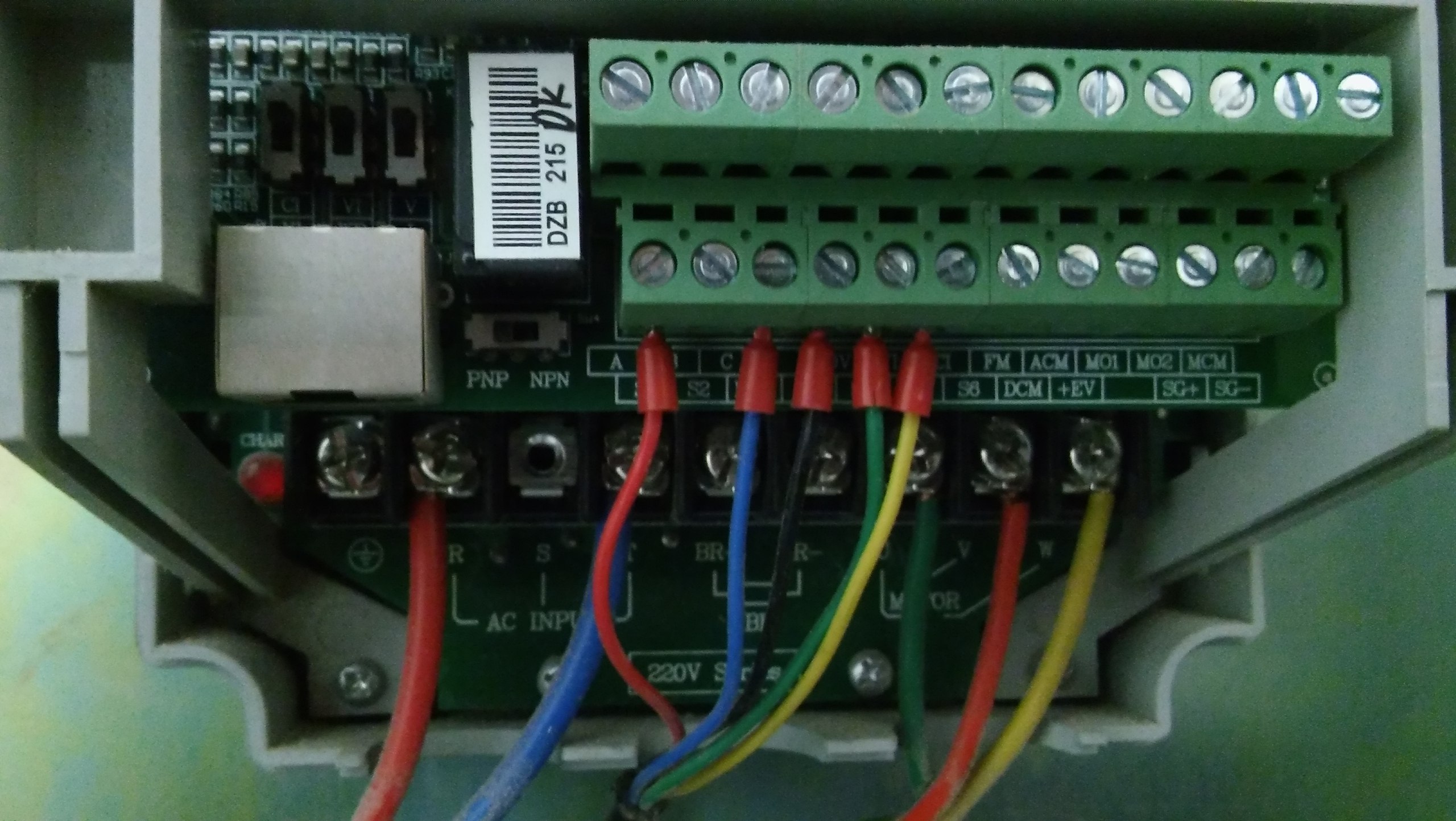

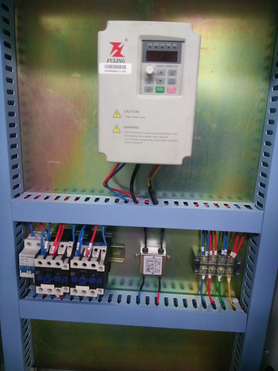

Здравствуйте, уважаемые форумчане. Имеется 3-х осевой китайский станок с поворотной(заменяемой) осью под управлением NC studio 5. Решил заменить систему управления, что бы иметь возможность полноценно работать в 4-х осях, остановился на плате СтепМастер, ибо понравилась возможность пользоваться НЦ студио и Мач3. Но возник вопрос с подключением инвертора. Инвертор FULING DZB280B002.2L2DK. Помогите пожалуйста разобраться со схемой подключения и настройками этого инвертора.
