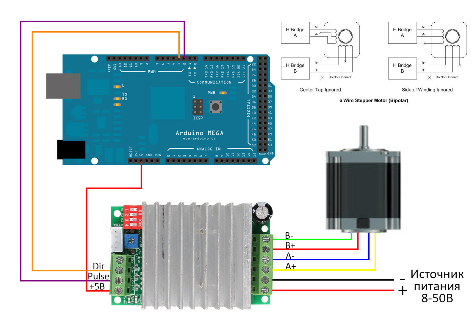

У меня есть "красная плата" (вроде она на этой же микросхеме) китайская там всякие деления шага...увеличение тока.. спад тока... При управлением биполярным двигателем - я так понимаю смена полярности.. А мне нужно просто усиление сигнала .. Я его фиг настрою под свою задачу...
Или вот такую?
http://zona-3d.ru/elektronika/drajvera/ ... lya-tb6600
А может вообще использовать с 3 Д принтера DRV8825, там я так понимаю, тоже 4 выхода на две обмотки, НО ОНИ МЕНЯЮТ ПОЛЯРНОСТЬ.. А Мне не надо что б меняли полярность..
А забыл сказать, что управление моего ШД - фазное, не степ дир...
Или вот такую?

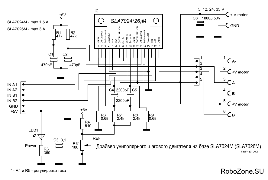

Для начала - УЛН "модуль" - это кучка транзисторов в корпусе микросхемы. Дуина рулит ими и сама крутит двигатель. Скажем так - это "прошлый век". НО! Если вам так хочется - берите спец-драйвера
Например те-же sla7026m
Тут и плата и описание: http://robozone.su/cnc-home/page,1,4,24 ... snove.html
НО - о непосредственного управления стоит уходить к более "продвинутому" "шаг/направление". И для этих целей стоит применить от такую микросхемку: Sla7062m Плата и описание тут: http://www.cuteminds.com/en/elettronica ... n-sla7062m
ЧТо первая, что вторая имеются на "Алиэкспрессе" по цене 100-150р штучка.

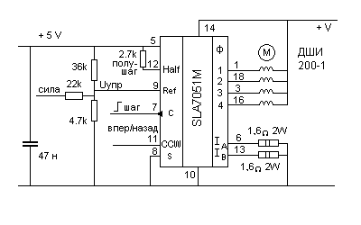

Забыл! Самый простой вариант: Но найти SLA7051M немного сложней, и они не имеют "микрошага"... Зато минимум обвеса!

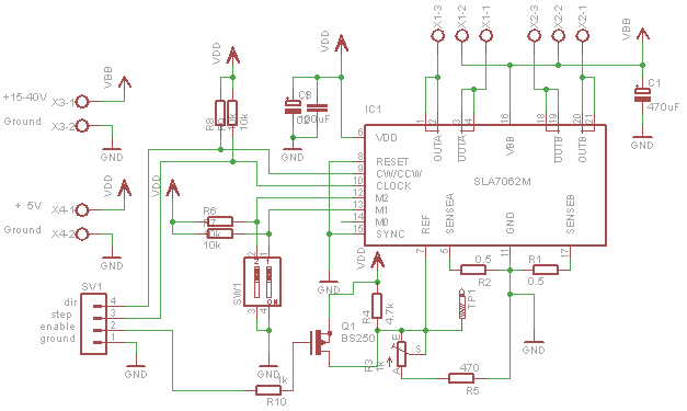

Re: Подбор драйвера для униполярного двигателя до 2А
Самый прикол что у SLA7062m есть микрошаг - 1/2, 1/4, 1/8 и 1/16. На 7 странице пины M1 и M2: http://www.farnell.com/datasheets/2044650.pdf
При этом это полноценный драйвер с контролем тока для униполярных ШД.
А вот у SLA7051 его нетуnevkon писал(а):Самый прикол что у SLA7062m есть микрошаг - 1/2, 1/4, 1/8 и 1/16.

ПРИНЦИПИАЛЬНО - двигатель униполярный, управление фазное (не степ/дир), режим полношаговый, программа управления самодельная - включение соотвествующих обмоток с определенными паузами, все на ардуине.
на модуле ULN (я знаю что это сборка транзистров) работает идеально. Хочу аналогичный модуль помощнее...
не пойму SLA7051 - там же степ/дир??? Мне степ/дир не надо...(консервативный я)))) наверное просто сборка тразистров какая то готовая подойдет... где ее купить? (на али - слишком долго)
