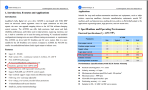

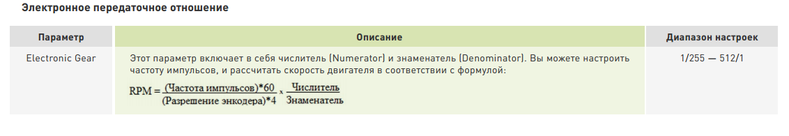

У серводрайверов есть свой умножитель частоты от 1 до 255. В основное драйверы есть до 200 кгц, 500 кгц.

ЛОЛ чё?! в сервах есть только электронный "редуктор", частота там множится на числа меньше единицы.
В пьюре много говна продаётся: драйвера шаговых двигателей (нового поколения!) которые теряют позицию через пять минут работы по цене двух лидшайнов, Блоки питания с микропроцессором за 10К, выходные параметры которых не регулируются. Их магазин - находка для лоха просто.

Не только меньше единицы. Серводрайверы от пурика это Leadshine, обычный ребрендинг. У них большинство так.
Screenshot_91.png (3715 просмотров) <a class='original' href='./download/file.php?id=123792&mode=view' target=_blank>Загрузить оригинал (53.46 КБ)</a>
Screenshot_92.png (3712 просмотров) <a class='original' href='./download/file.php?id=123795&mode=view' target=_blank>Загрузить оригинал (238.46 КБ)</a>

Oxford писал(а): У серводрайверов есть свой умножитель частоты от 1 до 255. В основное драйверы есть до 200 кгц, 500 кгц.
Верно.
Однако, принцип действия немного отличается.
В сервах каждый входящий импульс воспринимается как группа импульсов при коэффициенте больше 1, а затем уже сглаживается ПИД регулятором сервы, и эффект будет зависеть от настроек ПИД.
Получается, что для выравнивания плохого сигнала придется сделать привод более "вялым", что плохо.
Использование степмастера + сервоприводов с "жесткой" настройкой дает заметно лучший результат. Проверено на практике.
К тому же снижается шум от приводов и их нагрев.
